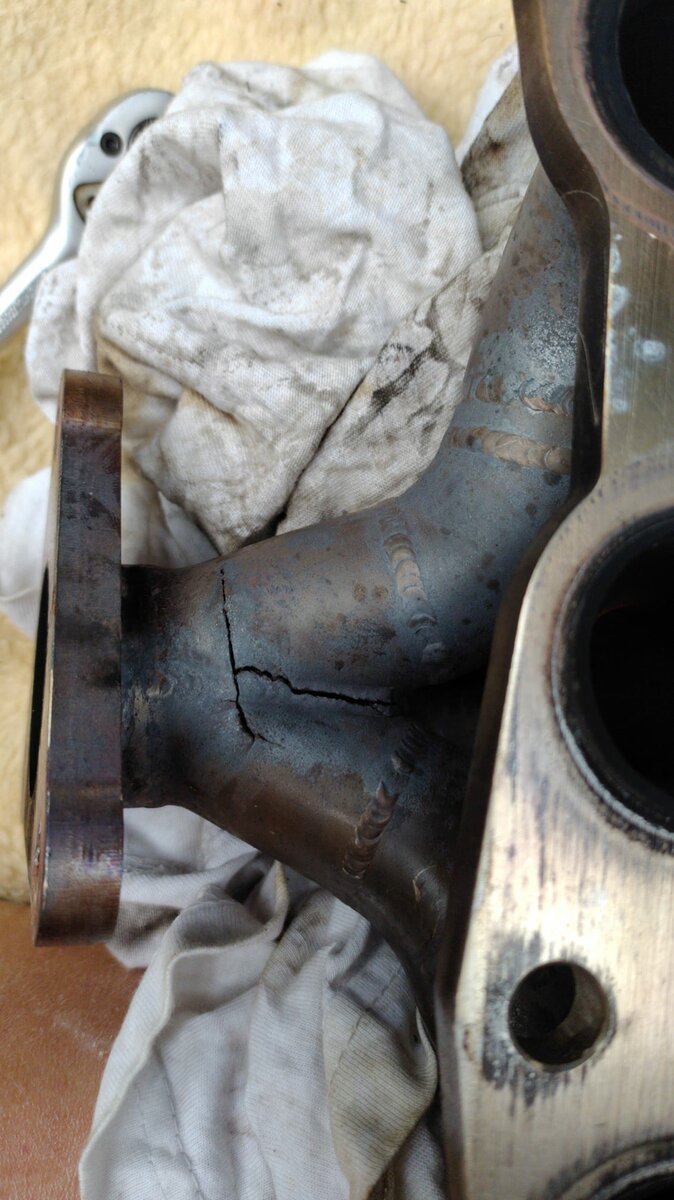

es ist der Edelstahlkrümmer von RS-Parts...
denke das sollte einer der "besten" sein...
Werde das am WE mal angehen...
Diesen Vorschlag werde ich natürlich mit berüksichtigen!!! Die Bestelle ich gleich mal mit. sollte es ja auch in der Bucht oder am großen Fluss geben...
so nachdem alle neuen Dichtungen und Teile gekommen sind, frisch an werkvoller elan...
danach das...
einfach ausbauen und mit WIG Schweißgerät und Edelstahl schweißen, danach wieder einbauen.
Tja bestätigt sich mal wieder das auch die Fächerkrümmer nicht das Gelbe vom Ei sind.
Am Montag telefoniere ich mal mir RS Parts, denke das ist ein Material / Produktionsfehler...
Das Gute daran bis jetzt ist: Der Turbo sieht noch aus wie neu und es erklärt den unerträglichen Lärm im Auto ;-)
Bekomme ich den Krümmer ab ohne den Turbo und die Kühlung abzumachen? Weiß das einer? fehlt warscheinlich immer das letzte Milimeterschien...

update:
heute neuen Krümmer inkl. Diverser Dichtungen und Schrauben erneuert.
Smartie läuft wieder...
Problem: Leiser ist er nicht... Lag also nicht am Krümmer... Noch Ideen?

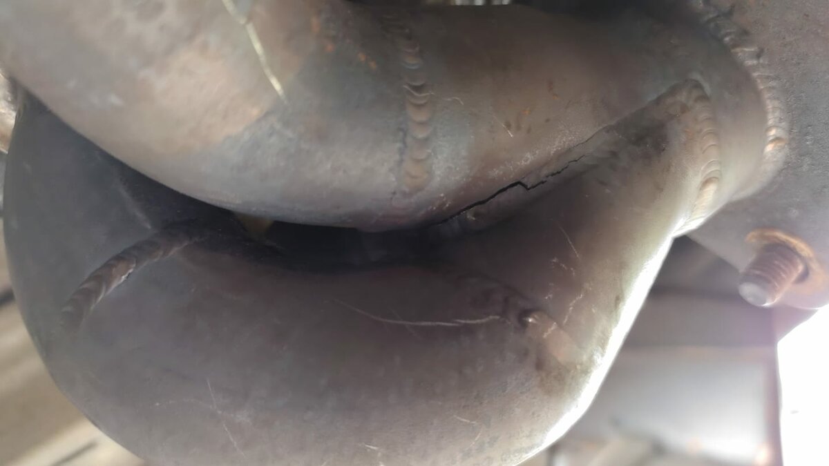

Mitlerweile habe ich den RS Parts Krümmer nocheinmal geschweißt, weil wieder ein Nath aufgegangen ist! Nach Rücksprache mit RS Parts und Robert liegt es wohl an dem Hitzeband. Die Wärme wird wohl zu lange gehalten und zu heiß. Fahre seit ca 4 Wochen ohne das Band rum. Werde weiter schauen wie lange es hält... Ist halt nur jedes mahl arbeit den Krümmer abzubauen und nochmal dran. Dieses mal habe ich auch die Stehbolzen gewechselt und wie es so ist ging dabei ein Gewinde kaputt.... Ärgerlich, aber lies sich nochmal nachschneiden...

Ich hasse es da rum zu schrauben, hab doch tatsächlich geschafft eine von den beiden dicken Schrauben, die den Kat mit dem Turbo verbinden, abzudrehen. Mutter aufschweissen hat nicht geklappt, 2 Stunden mit ausbohren verbracht. Wollte jetzt gleich auch die Kupplung machen und leichteres Schwungrad verbauen, reiss mir am getriebe natürlich die Schraube vom Halter des Kats ab, ich hab nen Lauf....

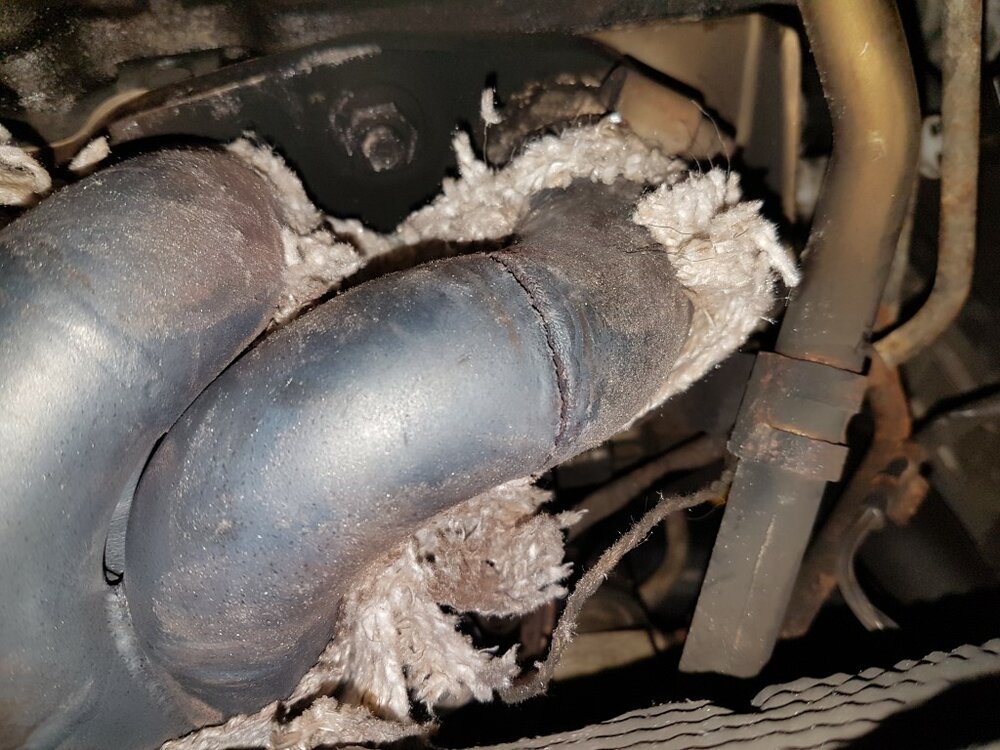

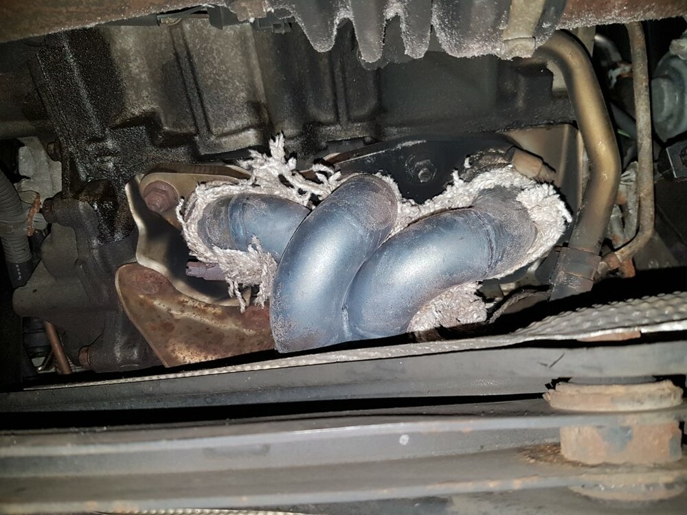

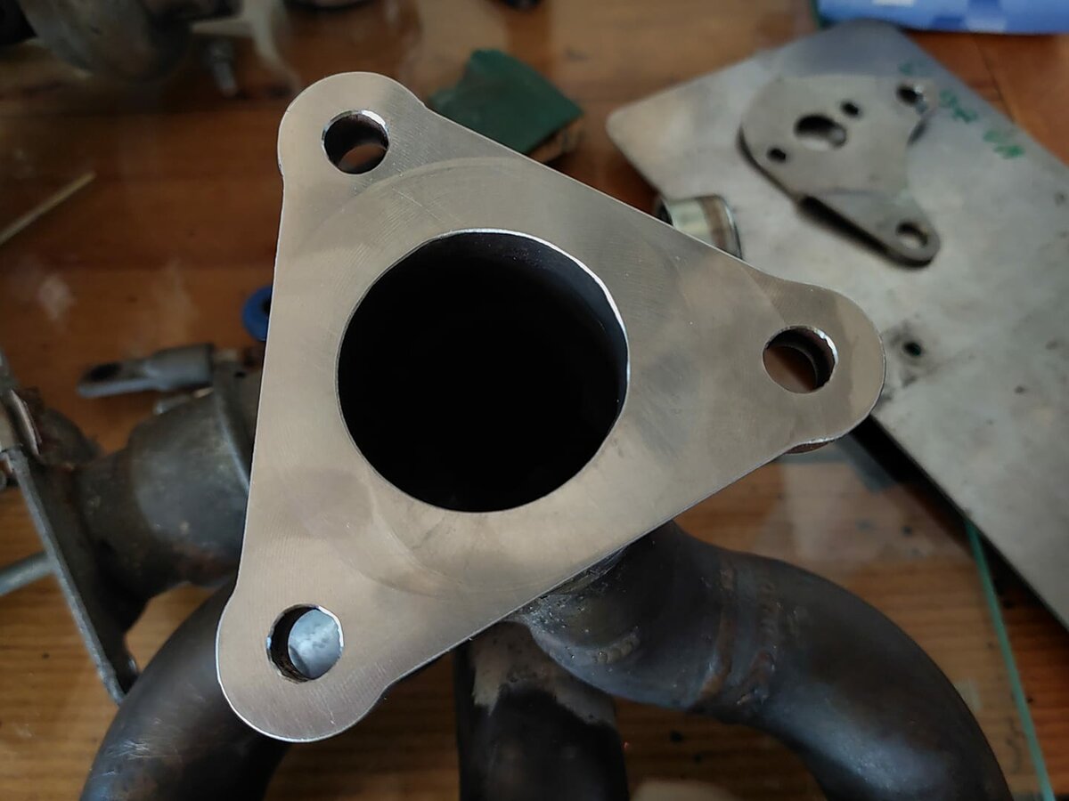

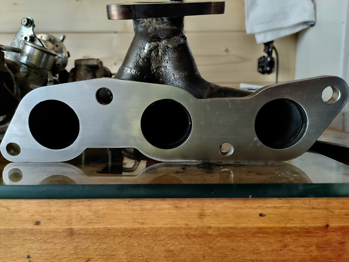

Ich habe den HDT Krümmer und der war auch gerissen nach 5TKm, ebenfalls mit Hitzeband gefahren. HDT rät beim Kauf aber vom Hitzeband ab. Krümmer wurde neu geschweisst, hat sich dabei total verzogen und wurde jetzt geplant. Der ist jetzt sicher planer, als früher wo er von HDT das Lager verliess😁

Miese Qualität der Krümmer ..
Schade, gute Idee, guter Ansatz aber am Ende Pfusch ...
Ich vermute mal der wurde nach dem Schweißen nicht Spannungsfrei geglüht.

Hat auch gut Rabatz gemacht beim Anlassen, wurde dann aber nach ner Minute leiser
Krümmer ist immer noch dicht😁
