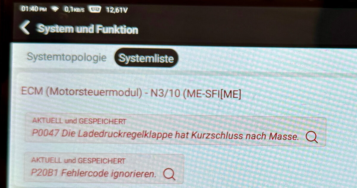

bin auf das Thema gestossen über die Suche zum  Fehlercode P0047. Habe dasselbe Problem mit und ohne "Kennfeldoptimierung". Jetzt fast täglich geht der Motor in den "Notlauf" Drehzahlen ab 4500 nur unwillig und 120KM/h. Nach Zündung aus und wieder an geht es eine Weile bis zum Leistungsabruf ab 3000 Umdrehungen und kommt dann wieder. Gibt es neue Erkenntnisse was dies sein könnte - bzw welches Bausteil zu der Fehlermeldung gehört ?
Grüsse Peter
es scheint bei mir auch das gleiche Problem zu bestehen. 11/2010 Smart mit 84ps mit Software.
Ab ca. 130kmh keine Leistung mehr. Ladedruckregelventil habe ich bereits gegen ein originales von Mercedes getauscht. Kein Erfolg.
Hat jemand eine Lösung gefunden?
Anbei der Fehlercode:
Wenn nur noch 130kmh erreicht werden ist die Wahrscheinlichkeit sehr hoch das der Krümmer sich innen aufgelöst hat und die Metallteile den Abgasstrom behindern.
Hatte ich dieses Jahr bei einem Forumsmitglied. Gibt es eine Möglichkeit den Ladedruck zu messen (OBD oder Manometer)?
Mein Smart hat 95.000 km nun drauf. Ist es da auch von der Fall?
Wenn ich nicht Vollgas gebe, komme ich auch auf 150kmh. Volllast ergibt den Leistungsverlust und die Begrenzung auf 120 bzw. 130kmh.

Tester ist hilfreich wenn man weiß was welches Bauteil im jeweiligen Lastzustand/Drehzahl macht bzw machen sollte. Nur Fehlerspeicher auslesen ist nicht immer zielführend.
Also als nächstes den Ladedruck während der Fahrt eruieren. Ob Manometer oder Obd-livedaten ist egal. Da sollten auf jeden Fall Auffälligkeiten sein.
Und wenn dich der Fahrzeugeigene  Map-Sensor verarscht ?  Schon getauscht ?
Nein, der Map-Sensor wurde noch nicht getauscht. Hier wäre aber eine andere Fehlermeldung verursacht worden oder nicht?
Update:
MAP-Sensor (Bosch) wurde getauscht. Wie zu erwarten war, keine Besserung
