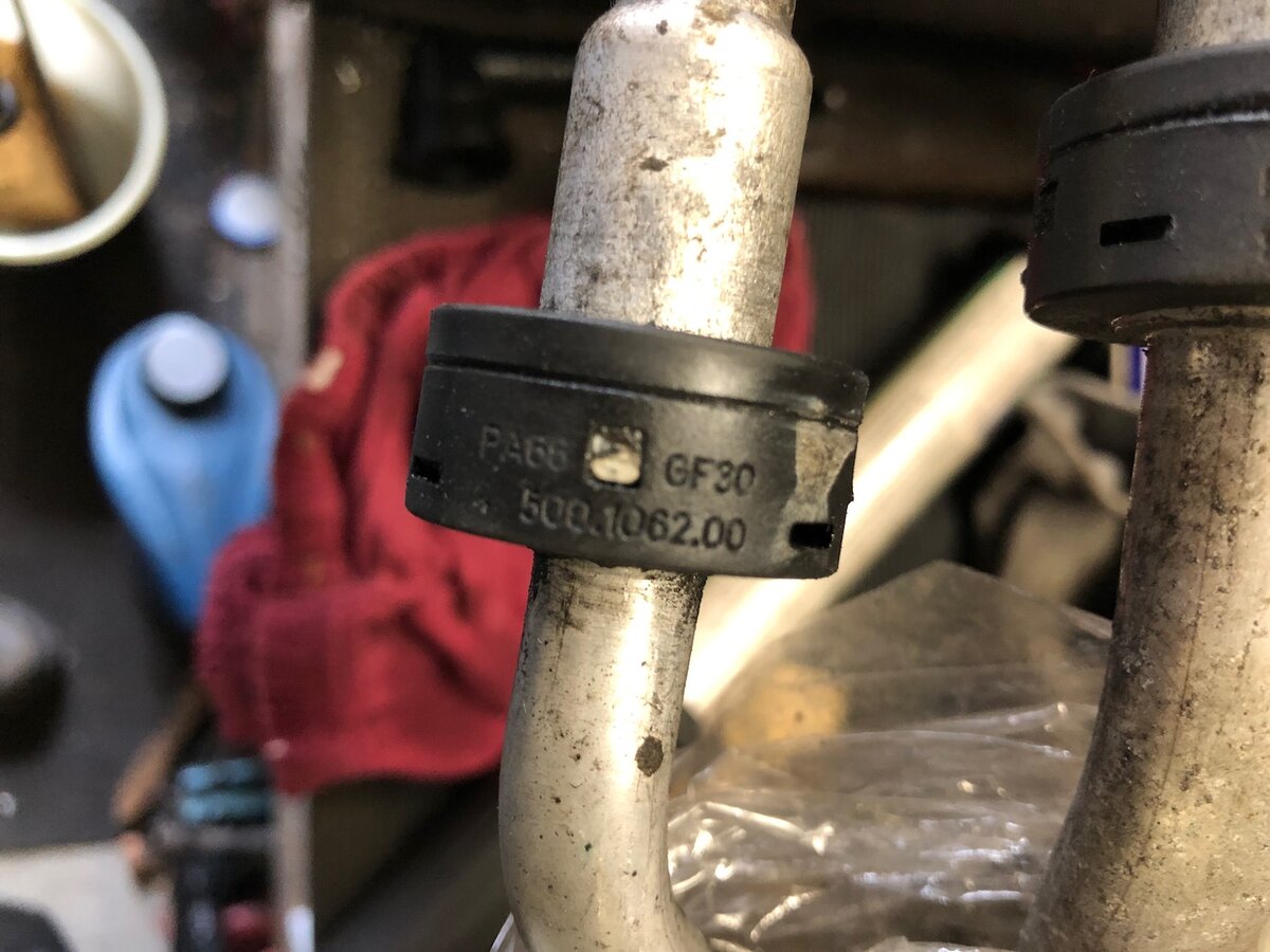

Ich hole mal den alten Beitrag wieder hoch, die Klimaleitung bei meinem 450 CDI ist im Unterboden mit einem lauten "Bufffff" auseinandergeflogen. Der Speedlock, welcher die Leitung zusammenhält war an den Rastnasen vollkommen ausgelutscht und eine Seite sogar gebrochen. Die Leitungen arbeiten halt und sind nicht komplett starr. Durch den Druck hat es sogar den Dichtkonus (zäher Kunststoff) aus dem Alurohr gedrückt. Diesen musste ich um 1/10 Millimeter verjüngen und habe ihn mit vier neuen O-Ringen bestückt. Zwei Innen und zwei außen. Ohne die Verjüngung hätte ich den Konus nicht mehr in das Alurohr bekommen. Statt einem neuen Speedlock (ist eh kaum zu kriegen), habe ich mir den Reparatursatz von Hella bestellt. Er wurde ja schon in einem der vorherigen Beiträge mit Bestell-Nr. genannt. Der Reparatursatz ist sehr robust und kostet nur 9,65 €. Eigentlich hätte man ab Werk die Leitungen so verbinden sollen, der Umwelt würde das gut tun, weil die Dinger halten. Die Klimaleitung habe ich dann etwas oberhalb des Rahmenrohrs abgepolstert, damit sie nicht auf Metall schlägt. Natürlich ist da etwas fummelig, wenn man den Wagen nur auf Auffahrrampen stellt, aber es ging schon. Nach der Reparatur habe ich erst mit Pressluft (8 bar) abgedrückt und dann die Leitungen mit Argon Gas gespült. Mit 3 bar ging das aus der Flasche vom Schutzgasschweißgerät ganz gut. Danach habe ich die Anlage evakuiert, die Pumpe habe ich dazu mit zwei Ventilatoren zusätzlich gekühlt. Sie hat gut 45 Minuten gelaufen. Danach habe ich mit zwei Dosen á 170 Gramm R134a-Ersatz (Propan/Butan)von Easyklima die Anlage wieder befüllt. Die Füllmenge R134a beträgt beim 02er CDI 620 Gramm, von dem Ersatzgas kann man - wegen der höheren spezifischen Dichte - nur die Hälfte nehmen. Vorher habe ich noch in eine leere Gasdose - die ich für solche Zwecke aufbewahrt habe - 120 ml PAG-Öl 46 gefüllt und durch das Vakuum in die Anlage ziehen lassen. In die Anlage gehören 180 ml, ich gehe aber davon aus, dass im Kompressor sich noch reichlich Öl befunden hat. Die Klimaanlage sprang dann auch sofort an und kühlte sauber runter. Hier mal die Bilder zu der Aktion:
Hehe, Corona hat geholfen 🙂
Reparatursatz, sehr zu empfehlen. Die Leitungen müssen aber bis zum Anschlag zusammengeschoben werden, sonst greift der Ring nicht über beide Rohrflansche.
Die Seite mit der Schraube kommt über den Außenflansch. Dieser wird nämlich durch die Spannung zusammengedrückt und hält damit das Innenrohr auch fest.

Und hier noch ein Foto von dem eingebauten Reparatursatz von Hella. Er ist deutlich solider, als die originalen Speedlock.
Gruß, Rolf
Super klasse Arbeit. Ich habe mich mit den Verriegelungen auch schon beschäftigt. Kannte die von Hella noch nicht. Kauf ich mir jetzt auch als Ersatz. Die Orginalen sind zwar auseinander zu bekommen aber man muß wissen wie. Die Hella dinger sind einfacher und robuster. kannst du noch sagen welche Dichtringgröße du genommen hast bei der Seite.Hast du die Dichtringe im Rohr auch gewechselt?

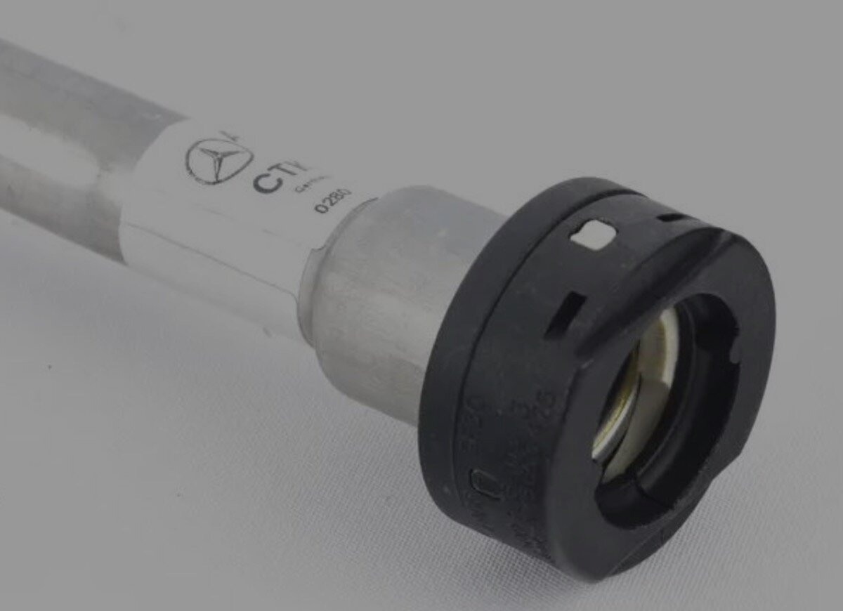

wie ist den der Trick die Verriegelungen so zu öffnen, dass man sie noch weiter verwenden kann? Ist es richtig, dass das Plastikteil auf dem Teil bleibt welches von vorne kommt, wo also das Rohr von hinten eingesteckt wird?

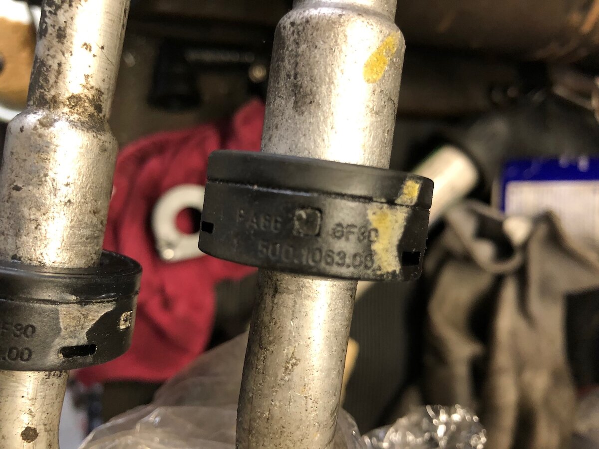

ja ... und das ist das Problem.... um öffnen must du die beiden SCHWARZEN Vierecke  (45Gard gegenüber den weisen) gleichzeitig eindrücken. Das Problem ist das du an das eine Viereck schlecht dran kommst. Zusätzlich brechen die dann meist immer ab innen. Dann kann man nur noch mit der Zange / Seitenschneider das ganze
Ding VORSICHTIG !! aufknippsen und so mit zerstören. Wenn du es schaffen soltest, dann wird das andere Rohr nur rausgezogen.
Ich empfehle dir die Ersatzteile von Hella zu besorgen und die Orginalen zu zerstören. Denn beim wieder  draufstecken des Rohrs musst du die blöden Dinger auch wieder reindrücken. Spätenstens dann brechen die innen ab.

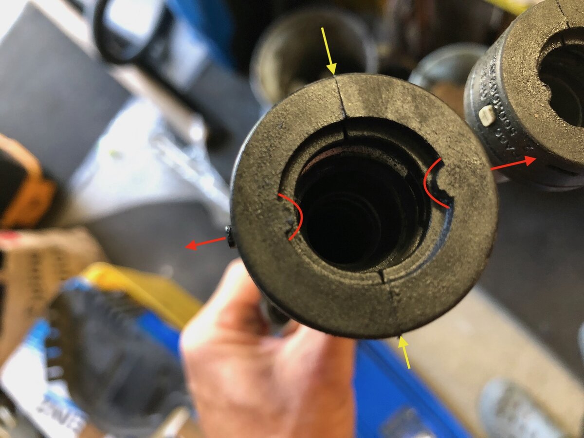

das sollte wohl 90 Grad gegenüber dem weisen Viereck heißen aber ich habe es jetzt verstanden wie es geht.😇 Wenn man weiß wie es geht ist es immer ganz leicht aber die ganzen Videos mit diesen "AC Line entriegelungs Werkzeugen" kann man alle für diese Leitung vergessen. Ich mache noch mal ein paar Bilder und stelle die hier ein, damit nicht der nächste wieder im Nebel stochert bzw. an den Quick Locks. 😂
ja 90 ....natürlich
wenn man es nicht weis drückt man gern zuerst die weisen Vierecken rein.Oder will sie raushebeln.. Dann brecht der Ring innen meist ab

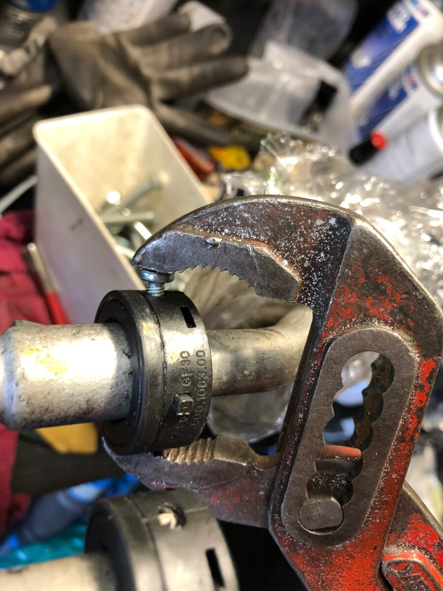

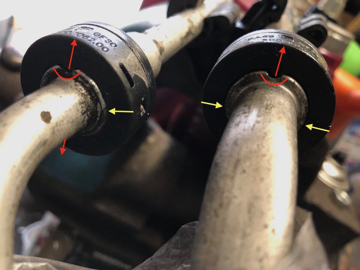

jetzt die Erfahrungen zum Thema Klimaleitungen trennen. Die Quick Locks der AC Leitungen haben jeweils in 90 Grad Versatz kleine Vierecke auf der Aussenseite. Es müssen zwei von diesen Vierecken herein gedrückt werden um 2 andere Vierecke nach aussen zu bewegen und die Verriegelung zu lösen. Es sind wohl nicht immer die weißen Vierecke aber wohl ganz sicher die Vierecke die um 90 Grad zu den beiden Nasen an der Seite versetzt sind. Bei der dünnen Leitung ist es das weiße Viereck, die große leitung hatte bei mir keine weißen Vierecke und auf dem Bild was ich im Netz gefunden habe ist es sogar umgekeht und man muß die schwarzen Vierecke drücken um die weißen zu lösen.
Ich kann nicht bestätigen, dass man die Vierecke gleichzeitig drücken muß. Ich habe erst das Viereck auf der einen Seite und dann das auf der gegenüberliegen Seite gedrückt. Das gedrückte Viereck bleib gedrückt und die anderen beiden "wanderten" nach außen. Dann die Zange und die kleine Schraube umgesetzt und das andere Viereck eingedrückt. Die Verriegelung wurde damit gelößt und die Leitung ließ sich trennen. Beim Verbinden der Leitungen muß man wohl die anderen beiden Vierecke wieder zurück drücken. Das Ganze klemmt dann auch nur auf 2 Punkten oben und unten an der Leitung, deshalb ist die Lösung mit der HELLA Ersatzklemme stabiler da die rundherum klemmt.

Dann gibt es 2 verschiede Typen. Bei meinen ist das weise Viereck auf der Veriegelung und die schwanzen 90 grad versetzt. Dann sollte man prüfen welches sich etwas reindrücken läst. Das ist dann das entriegelung Viereck.
Trotzdem empfehle ich zuerst sich die Ersatzteile von Hella zu besorgen, bevor man da rum macht. Die Verriegeln auch um das ganze Rohr. Und mit der Schraube läst sich das immer wieder einfach lösen. Im eingebauten Zustand kommt man an die Vierecke nämlich auch nur schwer ran.
vor einer Stunde schrieb Smart911a:
Nein, man sollte NICHT überall drauf rum drücken ob sich etwas bewegt sondern NUR dort wo NICHT die zwei Nasen an der Verriegelung bzw. die beiden Aussparungen an dem Rohr. Egal welche Farbe die Vierecke haben. Gelbe Farbe eindrücken und bei der roten Farbe kommen die Vierecke heraus.
