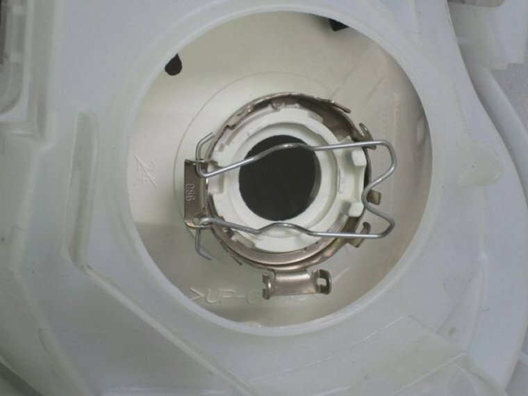

Also selber einbauen kann jeder... der es WILL!
Geduld und Beobachtungsgabe wären von Vorteil :).
Gummikappe runter, dann siehts so aus (hier ohne H7 Birne)...
Das ist alles!
Die Klammer muß in die 2 kleinen Häckchen da hinten.
Klammer auf, Birne raus, neue rein (drehen bis wackelfrei sitzt bzw exakt wie alte drin war!), Klammer zu, Stecker ran. Fertig.

Danke für das Bild, klingt garnicht so schwer. :)
Werde es mal So versuchen, wenn ich es wirklich nicht klappt kann ich am Mo immernoch zur Werkstatt gehen.
Ist die Gahr, dass sich die Klammer löst und runterfällt sehr groß ( schon oft gelesen)?

Am 18.08.2015 um 15:17 Uhr hat miata geschrieben:
Das ist alles!
Gemeint ist die rechte Seite des Bildes, an welcher die Klammer wie ein liegendes "M" aussschaut. Die linke Seite ist das Gefährliche, dort kann sich die Klammer in aufgeklapptem Zustand herauslösen und nach Unten fallen, das Finden ist dann Glücksache.
Nach dem Abnehmen der Gummikappe und vor dem Herausnehmen der alten Glühbirne mache ich ein Foto mit dem Handy, um sehen zu können, wie die Glühbirne eingesetzt ist, das ist nämlich nicht egal.

Am 18.08.2015 um 21:25 Uhr hat Smartgirl12 geschrieben:
Nene, schau wie die Klammer an linker Seite fest gemacht ist. Auf der Seite ist sie fest (aber beweglich). Nimm nen Schminkspiegel mit und versuch so die Sache besser zu sehen :).
