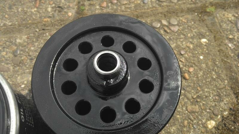

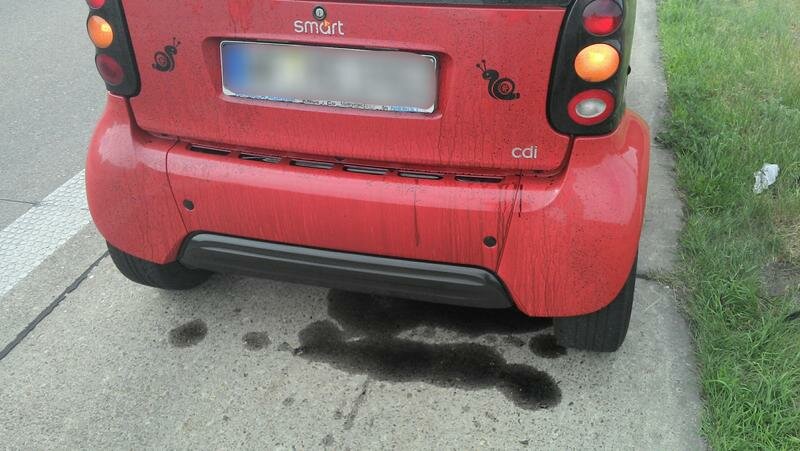

Gestern morgen bin ich bester Laune richtung Witten zum Angrillen bei RS-Parts unterwegs, als mir nach 30 km Autobahn schlagartig die Öldruckleuchte angeht. Beim flüchtigen Blick in den Rückspiegel zwecks Beurteilung der Verkehrslage sah ich auch schon die Ölverschmierte Heckscheibe. :(
Glücklicherweise war hinter mir nichts los und ich konnte direkt den Motor ausmachen und auf dem Standstreifen ausrollen.
Dort lief mir im Stand noch schätzungsweise ein halber Liter Öl raus.
Nachdem mich der Abschlepper 2 Stunden später zuhause abgesetzt hatte bin ich auf die Grube um den vermuteten Totalschaden festzustellen.

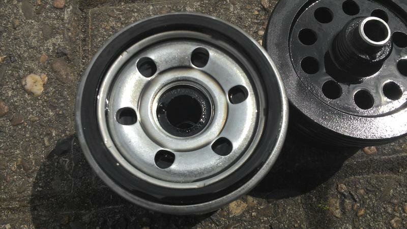

Als erstes fiel mir auf dass der Ölfilter locker wackelte. Ihn festzuschrauben ging nicht mehr. Also raus damit. Und siehe da: Gewinde gebrochen! :-x
Der Ölfilteradapter ist erst seit ein paar Tagen verbaut und ich bin ca 500 km damit gefahren.
Festgeschraubt waren Adapter und Ölfilter wie üblich handfest mit ca 20 Nm.
Hab dann erstmal den alten original Ölfilter mit neuer Kartusche angebaut und neues Öl eingefüllt.
Nach einem Stoßgebet zu den Smart-Göttern hab ich dann den Schlüssel gedreht. Und glücklicherweise läuft das Motörchen noch. Selbst der Turbo scheint die Katastrophe unbeschadet überstanden zu haben. :-D Also Glück im Unglück :roll:
Jetzt stellt sich nur die Frage was da passiert ist. Materialfehler oder taugen die Adapter aus Kunstoff allgemein nix? Ich konnte im Vorfeld nichts negatives darüber finden.
Habe ich Chancen auf Schadenersatz dem Verkäufer gegenüber?

Na dann sind die Bilder hoffentlich eine Warnung an alle die auch mit dem Gedanken spielen diesen Schund zu kaufen.
