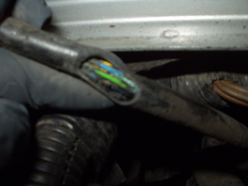

So, ich war beim SC Kiel. Dort werde ich immer sehr gut bedient. Im Fehlerspeicher waren Fehler zum Kupplungsaktuator gespeichert. Der Aktuator wurde neu eingestellt und angelernt. Es ist allerdings nicht auszuschließen, dass noch ein Kabelbruch vorliegt, oder die Platine ein Problem hat (Feuchtigkeit?). Mir wurde geraten, das Kabel zu prüfen, ggf. den Aktuator zu tauschen.
Nach Ansicht des SC-Meisters sollte die Kupplung noch ok sein.
Ich werde jetzt das Kabel selbst prüfen und mich mal auf die Suche nach einem gebrauchten Aktuator zu machen. Wenn der Fehler nochmals auftitt, baue ich den neuen ein und lasse ihm beim SC anlernen.

Schau wirklich mal erst nach dem Kabel, dass lässt sich einfach reparieren:
Gruß, Rolf
