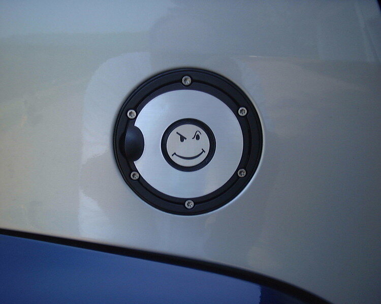

Also Tankdeckel müssen so aussehen:
Gruß, Rolf

P.S. Der Tankdeckel ist mir zwar gerade nicht wirklich wichtig....aber wo gibt's das Teil, Rolf? Ich meine den Smiley in der Mitte...
