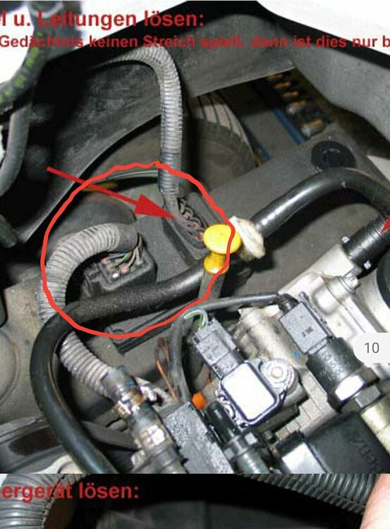

Ich möchte gerne das Glühkerzensteuergerät bzw. Die entsprechenden Stecker überprüfen.
Kann mir jemand sagen, wo ich das Steuergerät für die Vorglühanlage finde?
Vielen Dank.
Volker
Ganz genau weiss ich es nicht, aber ich denke, das Vorglühsteuergerät sitzt auch beim 451er Smart auf dem Träger rechts des Motors, wo es beim 450er auch schon montiert war.
Das Glühzeitsteuergerät sieht übrigens so aus wie auf dieser Seite zu sehen, nur zur Info! 🙂
Auf´den Bildern auf jener Seite, auf denen die Anleitung zum Ausbau eines cdi Motors am 450er Smart zu sehen ist, sieht man auf den bildern weiter unten ebenfalls dieses Glühzeitsteuergerät mit seinen Zuleitungen rechts vom Ölpeilstab!  Ich denke mal, beim 451er sieht es zumindest ähnlich aus!
Der Einbauplatz ist auch plausibel, weil aufgrund des hohen Stromflusses zu den Glühkerzen möglichst kurze Leitungslängen realisiert werden müssen, um Spannungsabfall auf den Leitungen zu vermeiden!
Genau, das isses. So sieht es beim 450er Smart aus, aber beim 451er mit Sicherheit ähnlich bis gleich..
Der zweite Stecker müsste zum elektrischen Zuheizer in der Mittelkonsole führen, der ebenfalls darüber betrieben wird.
So sieht es beim 451 aus:
Smart 42 CDI 45 PS BJ 2008 Passion
Ja. Radhausinnenschale raus und die siehst das Teil direkt.
Das Foto ist beim Wechsel des rechten Motorlagers entstanden.
