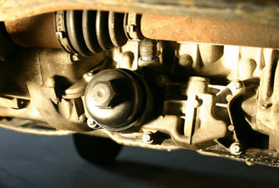

noch eine frage!
was ist das für ne abdeckung neben dem ölfilter ( rechts ) die mit denn vier schrauben. da dropft bei mir leicht öl raus.

hat aber jemannd noch ne ahnung was unter der abdeckung neben dem filter ist.
an der unterseite ölt es leicht bis stark
keine ahnung... hab das motörchen noch nie auseinandergehabt.
Schau rein, abdichten mußt es doch eh :)

ok, einfach mal auseinander schrauben und hoffen das es keine dichtung sondern dichtmasse benötigt.
Also beim cdi sitzt dort an dieser Stelle der Wärmetauscher für den Ölkühler, der durch das Kühlwasser des Motors betrieben wird, aber beim Benziner weiss ich ned, was sich hinter dem Deckel befindet. Irgendwas ölmässiges, denk ich mal! Evtl. Teile der Ölpumpe.
und da ist eine Dichtung hinter und keine Dichtmasse.
da ist nix, nur eine defekte dichtung!
bevor du versuchst die 6er bolzen zu lösen, reinige von hinten die gewindelöscher peinlichst!
im anschluß von hinten gut mehrmals mit rostlöser einsprühen! die mittleren haben die eigenart das gewinde zu ziehen, oder ab zu reißen.
ok, danke
da war noch ne gummi dichtung drin.
hab alles sauber gemacht und neue dichtmasse drauf und zu.
