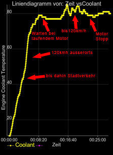

Das Wunder ist vollbracht:
Habe am WE den Restrictor verbaut.
Das Ergebnis:
Danke an http://clubsmartcar.com für das Foto
Nach Einbau sieht es so aus:
Leider habe ich das nicht schon vor dem Restrictoreinbau gemacht.
Eine längere Autobahnfahrt bei warmen Wetter steht noch aus.
Weiss jemand ob ich das System Entlüften muss oder ob das automatisch passiert?
Bzw. wie wird entlüftet?
[ Diese Nachricht wurde editiert von siggi_f am 04.03.2012 um 12:14 Uhr ]
Tolles Diagramm, womit hast Du das aufgenommen ?
Trotzdem, bei 120 kmh sollten sich Temperaturen deutlich über 80°C einstellen. Auch wenn der Restrictor etwas hilft, das Thermostat ist i.A.
Cdi BR451
MHD
Bluetooth ODB2 Stecker + Android Phone

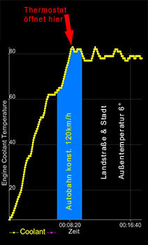

Normalerweise sollte man einen deutlichen Temperaturabfall merken wenn das Thermostat den großen Kreislauf öffnet, oder?
Daher meinst Du ist das Thermostat i.A.?
Bei wieviel Grad sollte es schalten?
Sieht doch so aus als wenn der Thermostat schon bei knapp 80°C öffnet, das ist zu früh. 85°C sollten es schon sein.
Cdi BR451
[ Diese Nachricht wurde editiert von reinosmart am 05.03.2012 um 15:49 Uhr ]
MHD
Diese Treppen im Diagram sind Ampelstopps.
Im Leerlauf hat die Wasserpumpe eine (zu) kleine Fördermenge, da reicht es wahrscheinlich nicht dieses kleine Ventil (nicht Thermostat) zu verschließen.
Bei jedem Stopp geht die Temp. etwas runter.
Wenn ich heute dazukomme werde ich mal eine längere Strecke über die Autobahn fahren um mal die 85° zu erreichen.
Thermostat müsste funktionieren lt. dem Diagram:

mach dir keine Sorgen. Dein Thermostat ist zwar nicht mehr im Neuzustand aber man sieht doch deutlich das es bei knapp über 80°C öffnet. Wenn es mal bei 75°C angekommen ist kannst du es immer noch wechseln.
Wichtig ist das er sauber nahe den 80°C pendelt, dann ist auch der Bypass zu.

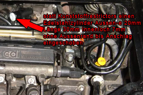

achso, danke für die maße, da freut sich der dreher nächste woche :-D
fortwo cabrio, bj 06/00, 600er Benziner, rePowered by SmartProfi
fortwo cabrio, bj 09/01, CDI
Vorsicht mit den Maßen.
Irgendwo im Forum, kann auch ein englisches gewesen sein, hab ich die Maße hergehabt. Dachte der Zylinder wird in denSchlauch reingeschoben und von Außen mit Kabelbinder gegen Verrutschen gesichert.
Nachdem der Motor abgelassen war und Schlauch runter war .... tja, der Schlauch ist wesentlich dicker, aber der Zylinder passt in das V-Stück, und da e nicht mehr raus wollte ist es eben drinnen geblieben. Bei mir schließt es bündig ab. Der Wasserstrom sollte auch dagegen drücken, und falls es doch "rausschwimmen" sollte kommt es eh nicht um die Kurven des Schlauchs.
Wenn du dir das Stück drehen lässt, lass dir gleich eines mit Rand drehen, wie die Kanadier das machen.
Kannst ja mal genau ausmessen wie groß das Stück genau sein muss:
Innendurchmesser am V-Stück = Außendurchmesser Zylinder - Kleinigkeit Toleranz
Aussendurchmesser V-Stück = Randdurchmesser
damit es mal hier genaue Maße gibt.

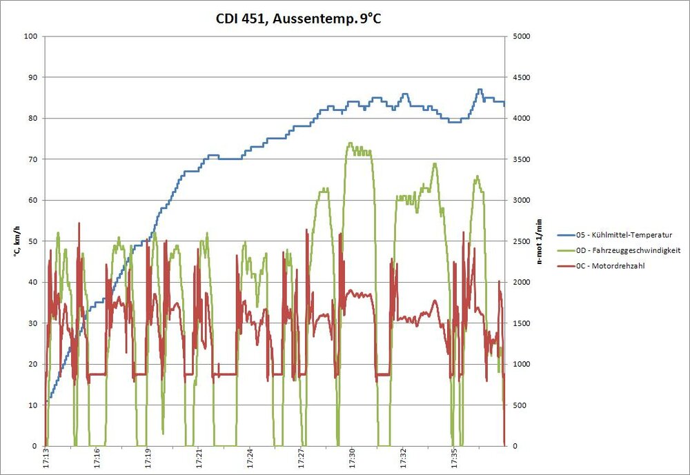

Super Diagramme, allerdings auf den CDI nicht so ohne weiteres übertragbar. Ich bin gerade dabei mit einem ELM327 Adapter bei meinem CDI ein paar Messungen zu machen, ich hoffe ich kann am WE ein paar Diagramme einstellen.
Cdi BR451
MHD
hey, android handy hab ich wo bekomm ich den bluetooth stecker her und geht das auch bei meinem?
bj 10/03 cdi
...wer ist hier Klein!
...wer ist hier Klein!size=5>
Am 07.03.2012 um 08:38 Uhr hat reinosmart geschrieben:
ja, der CDI gibt weniger Verlustwärme ab.
Ich benutze auch einen ELM327. Wenn Du Unterstützung brauchst um die Diagramme zu manchen -> melden.
Ich schreibe simple CSV-Dateien und erstelle die Diagramme mit GNUPlot.

70°C werden recht schnell erreicht, aber bei der Gammelfahrt fehlt dann einfach der Bums für noch mehr.
