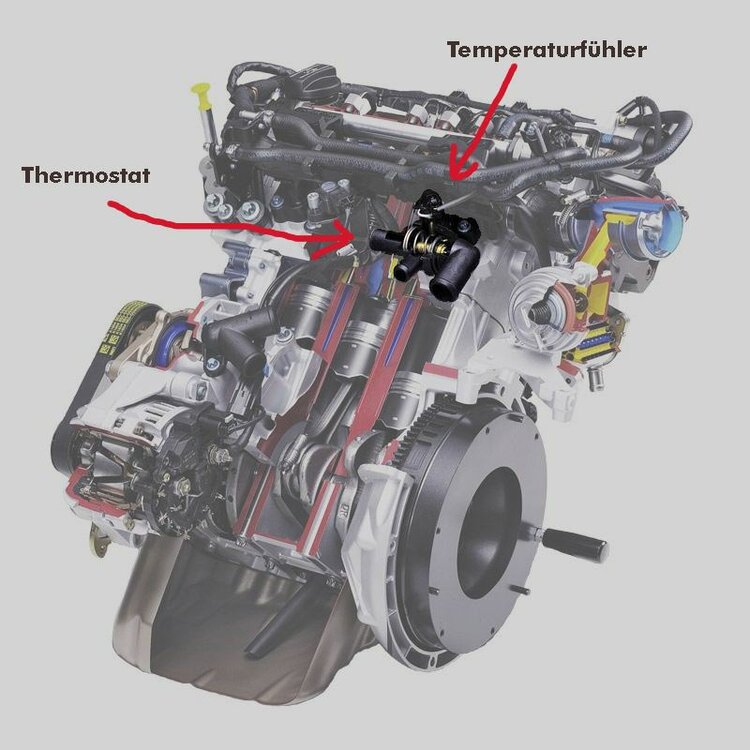

Mann kann nur hoffen, dass sie das Kühlsystem beim Thermostatwechsel richtig entlüftet haben. :roll: Beim Benziner sitzt der Temperaturfühler im Thermostatgehäuse und wird etwas herausgezogen um das Kühlsystem zu entlüften. Wie es sich beim Diesel verhält weiß ich leider nicht aber dafür haben wir hier unsere Spezialisten. ;-)
Wo der Thermostat mit Fühler sitzt ist auf dem Bild gut zu erkennen.

Ich glaub, das Bild zeigt einen Dieselmotor! ;-)
Und bei diesem sitzt der Temperaturfühler genau an der gleichen Stelle wie beim Benziner.

@Kurvenfan
Das ist mir schon klar, das hab ich nur deshalb gepostet, weil ronny geschrieben hat, daß er nicht weiss, ob es beim Diesel und Benziner gleich ist und im gleichen Posting ein Bild des Diesels drin hatte! ;-)

Das Kühlsystem des cdi wird wie auch das des Benziners dadurch entlüftet, daß der Thermofühler nach oben aus dem Thermostatgehäuse heraus gezogen wird, damit die Luft entweichen kann!
Auf dem mittleren Bild auf dieser Seite siehst du, wie das aussieht, wenn Du bei geöffneter Motorabdeckung da drauf schaust. Das ist zwar jetzt wieder das Bild eines Benziners, aber beim Diesel ist es bis auf das Umfeld gleich.
Zur Orientierung, am linken Bildrand ist die Halterung des Ladeluftkühlers zu sehen.
D.h., Du musst von der rechten Kante des LLK noch etwas nach rechts gehen, dann müsstest Du etwas unten den Thermofühler sehen.
