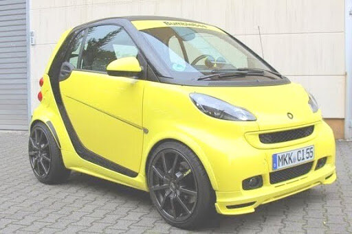

vorn 7,5x17 hinten 8,5x17....195/225...5 loch
vorn 7x17 hinten 8,5x18.......195/215...3 loch
die mercedes-felgen finde ich sehr schick...
aber sicher schwierig zu bekommen, und wenn sehr teuer oder?
by the way: wie krieg ich die fotos direkt in die antwort?
die amg-felgen kannst du evtl. demnächst von mir kaufen.
dazu bedingt es noch lochkreisadapter von 3 auf 5 loch, sowie die im bild montierten kotflügelverbreiterungen.
die kombination vom gelben gingen auch bei serienkotflügeln.....
ich frage mal explizit.
wenn ich den felgensatz vom ultimate hätte, aber die verbreiterungen nicht kriege, weil brabus ne religion draus macht; besteht dann die möglichkeit andere verbreiterungen zu nehmen (lorinser?) , aber die felgen passen auf jeden fall??

Dieter du hast ja auch überall an deinen 451er Smarts die Radhausverbreiterungen dran.
Deshalb hast keine probleme mit angegebenen Rad -Reifenkombis.
Probiers mal ohne.
Hast du die Verbreiterungen eingetragen
weil für die gibt es ja keine Papiere.
Mfg.Mike

@ MiNei,
ja, die verbreiterungen sind als "mit geeigneter
kotflügelverbreiterung" eingetragen.
am silbernen die amg´s gehn nur mit den verbreiterungen.
die kombi am gelben geht bei serienkarosse !
ich fahre da allerdings noch distanzscheiben,
deshalb auch hier die verbreiterungen.
gruss
dieter
