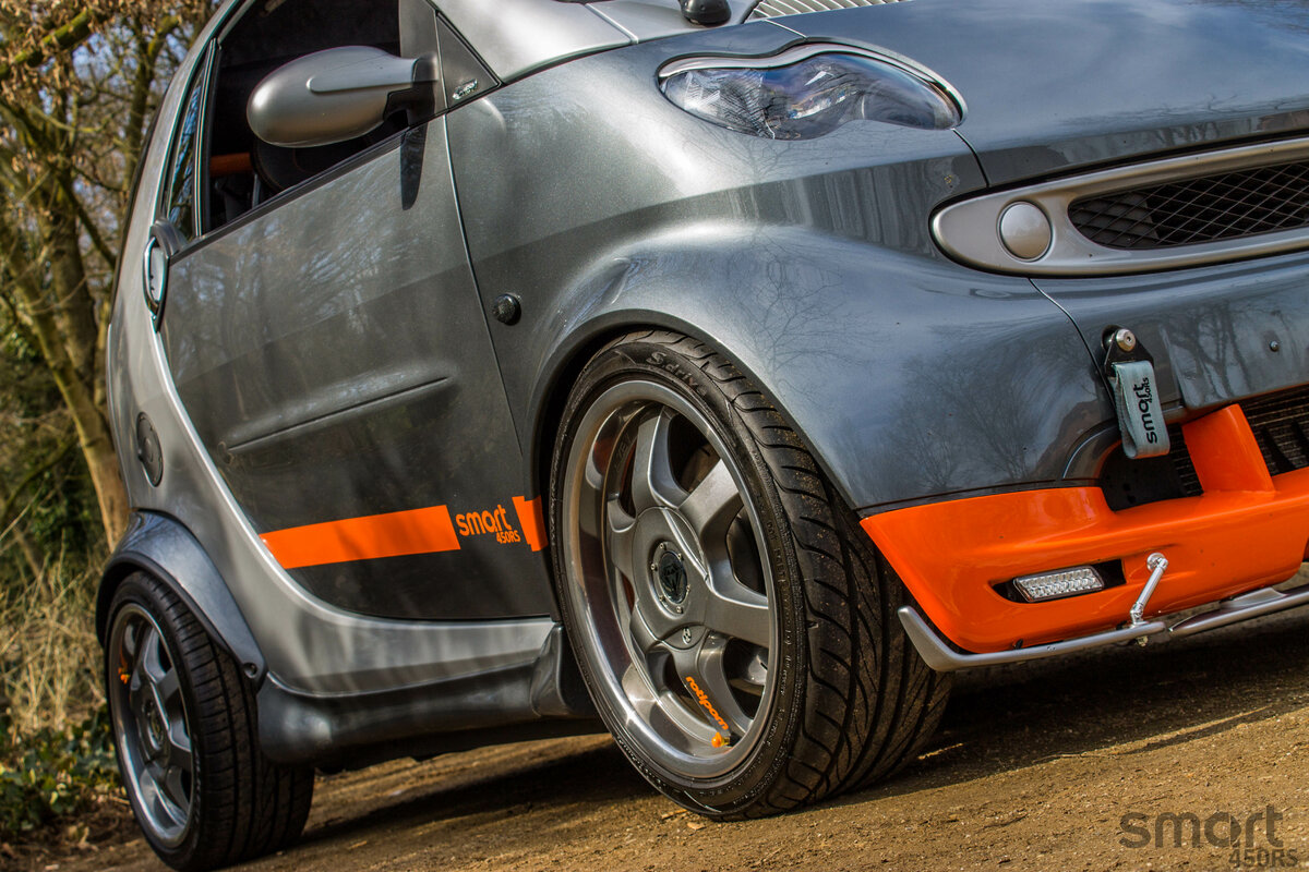

AZEV Typ K Felgen in 16" 7,5j vorn und hinten mit 195/40 und 215/35 Reifen.
Viele Grüße
Martin
vor 1 Minute schrieb smart450rs:
Viele Grüße
Martin
Sehr schick. Denke deiner ist auch etwas tiefer oder.
Ich muss zugeben ich bin positiv überrascht über die 215er an der Hinterachse. Bei den meisten fortwo coupe die ich gefunden habe sahen die an der Hinterachse aus wie Ballons auf den spikeline...
vor 8 Minuten schrieb Dis:
Danke, ja habe als Fahrwerk die 45mm Tieferlegungsfedern von ML-Tuning verbaut und dazu KYB Dämpfer.
Habe aber noch einen kleinen Hinweis zu den 215/35r16 Reifen.
Meines Wissens hat nun der letzte Hersteller Hankook auch die Produktion dieser Reifengröße eingestellt und die letzten werden zu horrenden Preisen gehandelt.
Ich persönlich würde dann die 195/40 rundum fahren, zumindest beim Coupe sieht das noch mehr als akzeptabel aus.

Ich habe auch die 215/35-16 hinten drauf und werde dann wohl auf 195/40 umsteigen müssen, leider. Gibt es denn einen Tip welche 195/40 besonders breite Laufflächen haben? So eine schmale Gurke sieht wohl bescheiden aus auf einer 7,5" Felge. Gruß
vor 12 Minuten schrieb wetabi:
Also so würde ich das nicht sehen. Kann auch schick sein wenn die Flanke leicht gezogen ist. Meine Meinung. Und ich denke bei den 195 wirst du immer eine gestreckte Flanke haben
vor 1 Minute schrieb Dis:
Sicher aber ich hatte Mal einen 195er, Typ/Marke leider im Laufe der Jahre vergessen, der war auf einer 7" ca 205 mm breit.
vor 19 Minuten schrieb wetabi:
Muss auch sagen, dass ich mit den Hankook 195/40 auf der Vorderachse mega zufrieden bin.
Wirkt auf den 7,5j auch sehr gut...
Die für Hinten sind denk ich auch völlig in Ordnung.
bearbeitet von smart450rs
vor 16 Minuten schrieb smart450rs:
Welche Reifen sind das genau? Aber die Kombi schaut dennoch irgendwie unförmig aus aber wenn's keine 215/35 mehr gibt wird mir wohl nix anderes übrig bleiben....😪
vor 13 Minuten schrieb wetabi:
Hankook 195/40 ZR16 80W Ventus S1 evo K107 XL MFS
Ist etwas mehr gezogen als der 215er auf der Hinterachse.
Ansonsten was ordentlich breit wirkt sind die Yokohama S.drive AS01 XL RPB, kosten aber auch 50€ das Stück mehr 🙈.
Habe ich auf dem zweiten Felgensatz in Baygrey 😁.
Da wirkt der 195er fast genauso breit, wie der Hankook in 215 😋.
