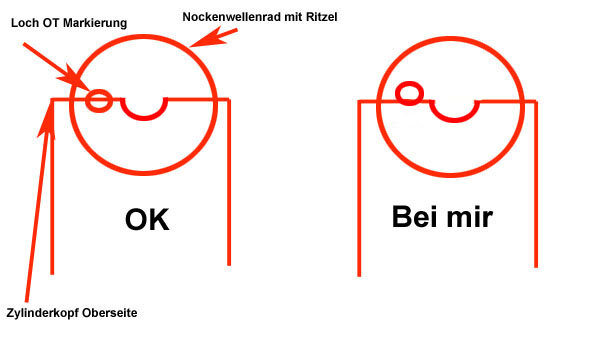

Hallo, möchte mich kurz vorstellen, ich heiße Fraenky und habe vor zwei Monaten einen Smart Roadster gekauft, so bin ich auf dieses Forum gestoßen. Aktuell tausche ich den gesmaten Kettentrieb und habe hier schon eifrig gelesen. Nun ist aber mein Latein am Ende.

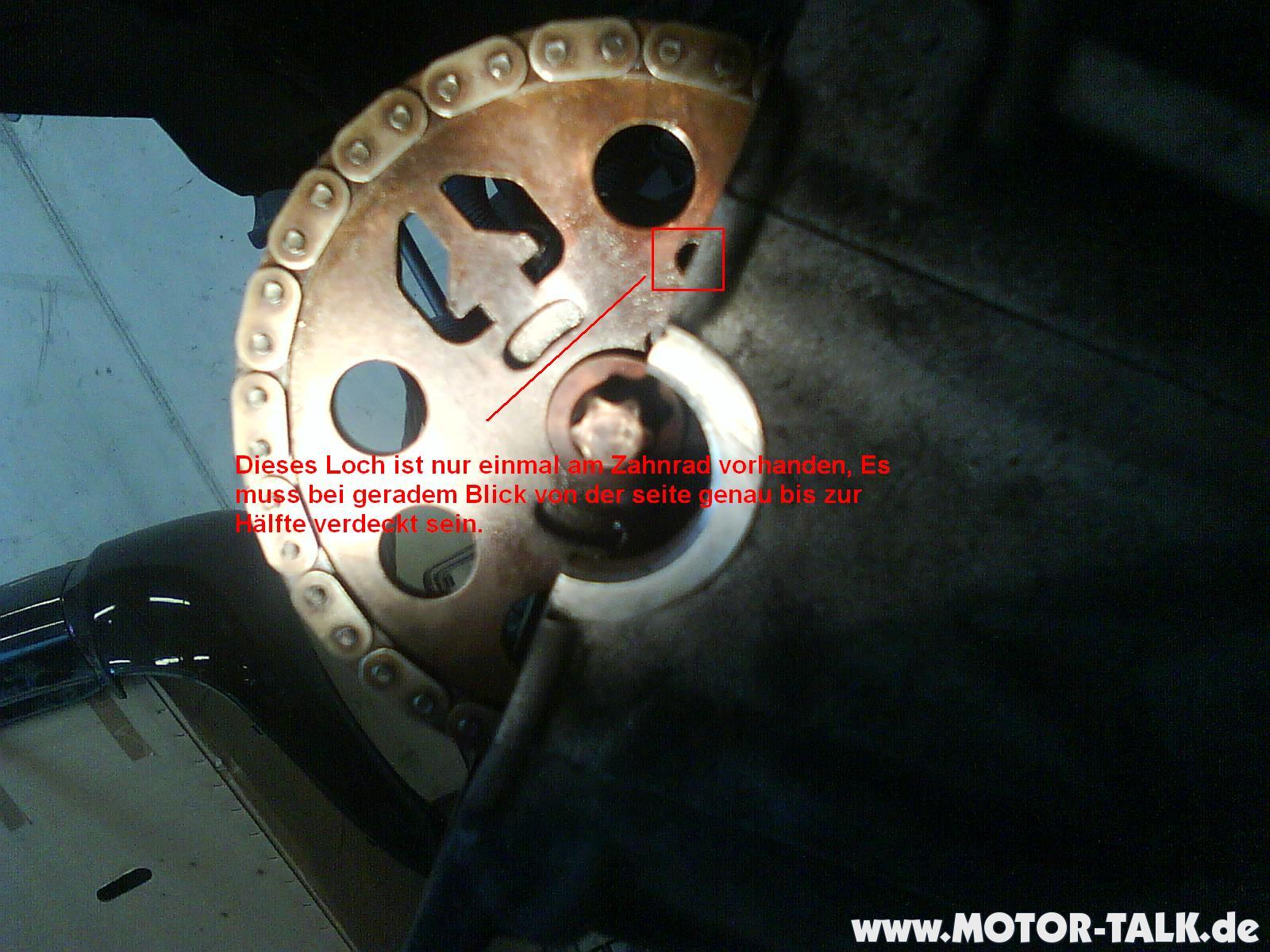

Das Problem sind die Steuerzeiten. Wenn ich unten an der Kurbewelle die Markierung auf OT Stelle, dann soll eigentlich auf dem Nockenwellenrad das OT Loch mittig mit dem Zylinderkopfgehäuse fluchten, dies ist bei mir aber nicht der Fall. Ich habe ein gerades Teppichmesser als Lineal auf der Dichtfläche vom Zylinderkopf aufgelegt, so kann ich genau sehen, dass bei mir lediglich die Unterseite des Loches fluchtet (siehe hier):
Falls ich um einen Zahn verstellen muss, kann man dies auch vom Nockenwellenrad aus machen oder muss ich wieder den Steuergehäuse deckel unten wieder wegmachen um den Kettenspanner zu demontieren?

Hi Franky, willkommen hier im Forum.
Deiner Zeichnung nach ist das kein ganzer Zahn
der da fehlt. Hast Du nach der Montage des Kettentriebs den Motor schon mal rund gedreht?
Da der Kettenspanner ohne Öldruck nur über die Feder vorgespannt ist kann beim einfachen ersten drehen durchaus der Eindruck entstehen das man um nen halben Zahn daneben liegt....
sollte das aber wirklich der Fall sein kannst Du auch das Nockenwellenrad lösen und dann umsetzen wenn Du unten nicht alles wieder demontieren möchtest.

Hallo, danke für Deine Antwort...Du hast es erkannt, es ist wahrscheinlich kein ganzer Zahn, da müsste eigentlich mehr Abweichung dann sein?! Runddrehen lässt er sich = kein Wiederstand zu spüren, ab und zu kommt ein Klick aus Richtung Nockenwelle und Nocken, kann es sein dass die Hydrostößel so ein Geräusch verursachen wegen dem fehlenden ÖL? Beim Drehen ist aber kein Widerstand zu spüren. Könnte denn bei einem Zahn verstellt schon die Nocken auf dem Kolben schlagen? Hoffe mal nicht....Stehe gerade auf dem Schlauch und weiß nicht mehr weiter so kurz vor dem Ziel...Sozusagen blackout...
Jedenfalls habe ich Ihn 2 mal um die eigene Achse gedreht, spannen kann der Kettenspanner nicht, weil ja noch kein Öl drinn ist...

Hallo, soweit bin ich noch nicht, muss erst noch Ölwanne, Zündung, Ansaugbrücke und Turbolader montieren...Ich dachte, dass ich erst einmal die Steuerzeiten kläre, sonst kann ich nachher alles wieder runterreißen :cry: Verzwickt ist nur, dass es im Netz 2 verschiedene Versionen gibt, der Eine sagt es ist richtig wie es jetzt bei mir ist, der Andere sagt es muss genau mittig fluchten, wie auf meinen OK Beispiel?!

Nichts das passt so.
Die Bilder die Du hier findest sind teilweise verwirrend da Sie von Oben gemacht wurden.
Es ist so gedacht dass ein Schraubendreher eingesteckt werden kann der dann auf dem Motorblock aufliegen muß.
Ein Zahn Versatz würde viel mehr ausmachen.
Ich mache auch gerade einen Motor und habe Bilder vorher und nachher gemacht.Da war das Loch genauso wie bei Dir jetzt.
Das Klackern habe ich auch das Du da beschreibst. Danach hängt die Kette auf der Zugseite etwas durch. Wenn Du weiterdrehst spannt sie wieder. Ist das bei Dir auch so?
Übrigens könnst Du das Kettenrad oben abmachen um einen Zahn zu versetzen
ich benutze immer einen bohrerschaft.
Den Bohrerschaft den Du dann durch das Loch schiebst sodass er genau an der Dichtfläche vom Zylinderkopf aufliegt?

fixiere die Kurbelwelle auf der Markierung und versuche das Nockenwellenrad so zu drehen das das Loch mittig ist.
Wenn das klappt dann passt es. Dadurch das die Kette neu ist und der Spanner die Kette noch nicht richtig spannt kann es zu einem leichten Versatz kommen.
Hallo, ich kann nur sagen ich habe heute alles auseinander geroppt, und was soll ich sagen, ein Zahn versetzt und die Bohrung war mittig.
Mitttig ist mittig und so soll es offenbar sein. Was Dies jetzt ausmacht wenn es unterhalb kannte war , so wie auf dem Foto, kann ich nicht sagen....Jeder erzählt was anderes...

Das kann nicht sein. Schau Dir mal die Zahnteilung oben an. Das sind doch geschätzt mindestens 6mm von Zahn zu Zahn.
Deshalb macht ein Zahnversatz viel mehr als ein halbes Loch aus.
Ich habe exakt nur ein Zahn versetzt, oben auf der Nockenwelle macht dies fast nichts aus, unten auf der Kurbelwelle mit dem kleineren Ritzel macht 1 Zahn fast 1 cm vom OT Punkt-Kerbe entfernt aus. Ich bin jetzt drei Tage im Netz und habe sämtliche Versionen gelesen, sicherlich auch die Version mit dem Kettenspanner der angeblich noch extrem nachspannen würde usw.
Aus meiner Sicht alles eine Finte. Tatsache ist, dass sich das Loch nun ganz genau mittig mit der Oberkannte trifft. Warum jeder was anderes erzählt hängt wohl damit zusammen weil einige keine neue Steuerkette mit Ritzel verbaut haben und der Verschleiß der Kette zu diesem leichten Versatz führt, sicherlich mag es bei dem Jägerlatein auch alte Kettenspanner geben die so eine Aussage rechtfertigen. Ein neuer Kettenspanner hingegen drückt schon extrem gegen die Kette, man bekommt kaum den Kettenspanner und nur unter Druck montiert, viel kann er also garnicht mehr spannen. Die Kette hängt auch logischerweise nur dann manchmal durch wenn man in die falsche Richtung dreht. Dreht man aber die Kurbelwelle im Uhrzeigersinn, dann ist die Kette so stramm, das der Kettenspanner nicht mehr viel ausrichten könnte. Soweit verstanden macht ein Zahn Versatz auch nicht viel aus und der Motor wird auch laufen, deswegen sind die Bohrlochdurchsteckversionen auch immer wieder vertreten, bitte korrigiert mich wenn ich in diesem Punkt falsch liegen sollte.

Bei deinem Bild ist das Loch auf der falschen Seite quasi rechts.
Macht wahrscheinlich nichts weil die Übersetztung 2 zu 1
Wenn die Kette ausgeleiert ist kommt das Loch eher zur mitte stimmts?? Die Zugseite ist ja da wo nicht der Kettenspanner ist. Wenns da strammer ist (durch eine neue Kette) zieht es das Loch noch höher (Bohrlochversion). Richtig oder?
Also bei mir wars ne alte Kette und ich habe schon "Bohrlochversion" Wenn Du ne neue Kette hast müsste es fast noch höher liegen.
Hast Du auch jetzt unten genau OT eingestellt?
Ich vermute dass Du Dir das nun vielleicht so hinbescheist. OT muß unten genau auf Strich sein!!!!
