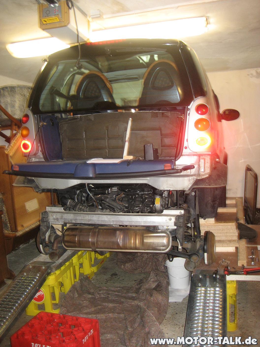

Hallo, da ich weder Hebebühne noch ne Grube habe, überlege ich ob ich nicht eine Art Pampe, wo mann komplett mit allen 4 Räder auffahren kann selber bauen soll!
Hat jemand da irgendwelche vorschläge und oder Erfahrungen!
Dachte irgendwie an eine Kombination aus Holzbohlen,oder herkömliche Rampen ne Verlängerung anbauen... oder irgendwie mit Leitplanken evtl. da muß ich mal nach den Maßen schauen!
Ein sehr Kurrioses Bild hab ich schonmal gefunden! Aber etwas stabieler sollte es schon werden,denke ich!
http://www.motor-talk.de/forum/aktion/Attachment.html?attachmentId=560610

ich fahre meinen auch meist auf eine kleine rampe. momentan habe ich ihn sogar aufgebockt!
es kommt halt drauf an, was man machen will ;-) ich zb will noch die ölwanne wechseln und den aktuator, da muss er schon relativ weit oben sein. das kosntukt auf dem bild wär mir allerdings zu unsicher!
wenn ich bisher an irgendwas ran musste, hab ich so kleine auffahrrampen genommen und die an unsere abschüssige einfahrt gestellt, hoch damit und gut...

Ich habe mir auch die Rampen wie auf dem zweiten Bild bestellt. 27 cm hoch und für Reifen bis 195er geeignet.

Nimm keine Leitplanken. Die sind zu glatt wenn die Räder noch nass sind. Solide 30er Holzbohlen sind da viel griffiger.
Die Sache mit den Getränkekisten hat was.
Gruß, Rolf
