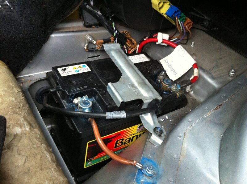

Im Stand lenken, einmal mit laufendem Motor einmal ohne. Ansonsten ist in der Nähe des Batteriefaches das Steuergerät zu finden. ;-)

Unter dem Styroporklotz im Beifahrerfußraum sitzt die Batterie, wie das Steuergerät aussieht? Keine Ahnung:(

also ich habe nichts gefunden da unten ausser die Batterie.
Neben der Batterie habe ich aber ein komischen Stecker gefunden wie pst1000 ihn hat am roten Kabel.
Weiß jemand für was der ist :-?
Guckt!
Könnte der Stecker sein der normal auf das Steuergerät kommt, hatte ich beim 450 Brabus auch da liegen. ;-)
Das ist er auch siehte da Hier....
aber... der nützt wahrscheinlich nichts, stimmts?
Es kann also net sein das es mal einer weg gebaut hat :-D :-x :(
Da fehlt sicherlich noch alles, Pumpe und weiß der Geier

Also ne Pumpe fehlt bestimmt nicht, weil es sich beim Smart um eine elektrische Servolenkung handelt! ;-)
Aber das Steuergerät ist natürlich nur eine Komponente, da hast du recht. Es fehlt außer dem Steuergerät natürlich noch die aktive Komponente der Servolenkung, ohne die geht nix! Das Kabel dürfte hier noch das billigste von sein!
