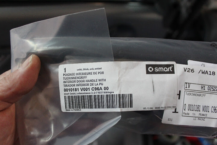

Was wird gebraucht?

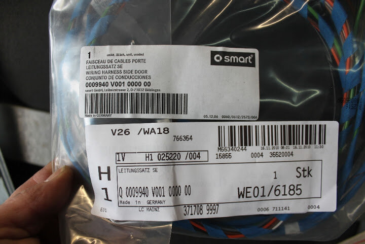

CQ0009940V001000000 Leitungssatz 26 Euro
CQ0009939V001000000 Leitungssatz30,38Euro
CA454 820 04 10 Schalter 37,91 Euro
CQ0010181V001C96A00 Türinnengriff 15,29 Euro
Und natürlich die Spiegel dazu.(gebraucht für 40 Euro)
Der Unterschied zur englischen Seite ist nur der Türinnengriff, da der bei mir ja an die linke Tür hinmuss. Alle anderen Teile sind untereinander austauschbar, also rechts oder links ist einbaubar. Die Preise sind zzgl. MWST

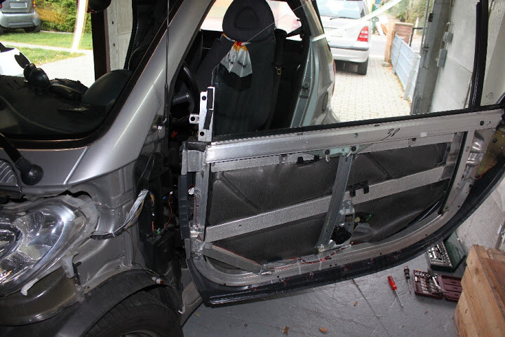

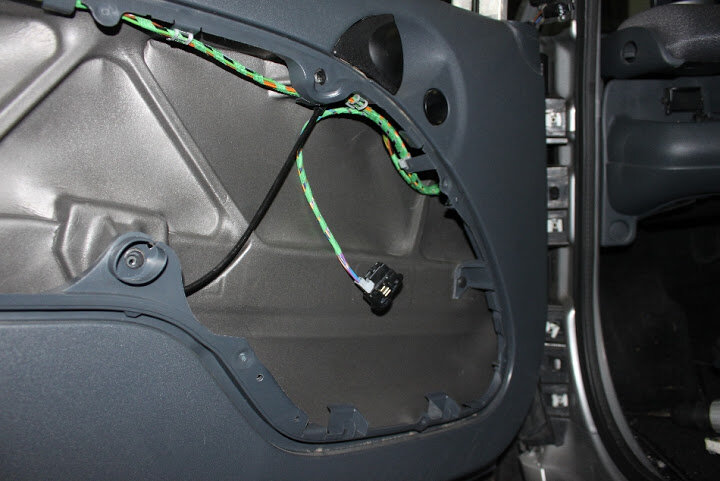

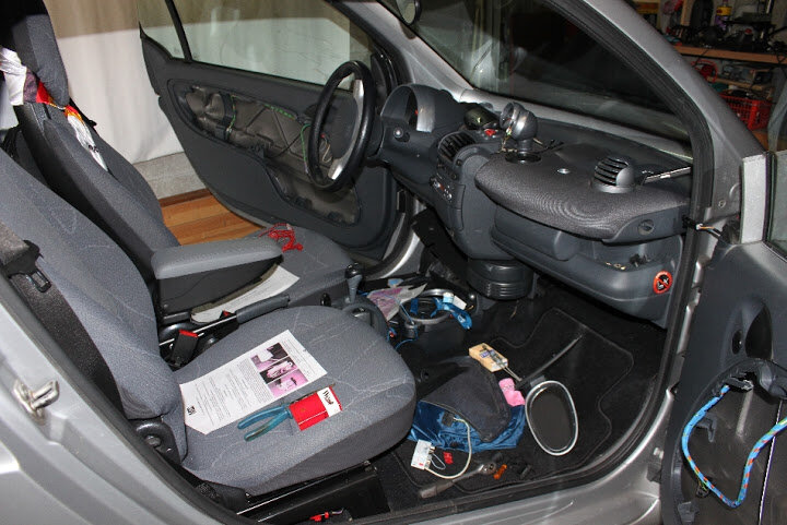

Panel + alter Spiegel weg

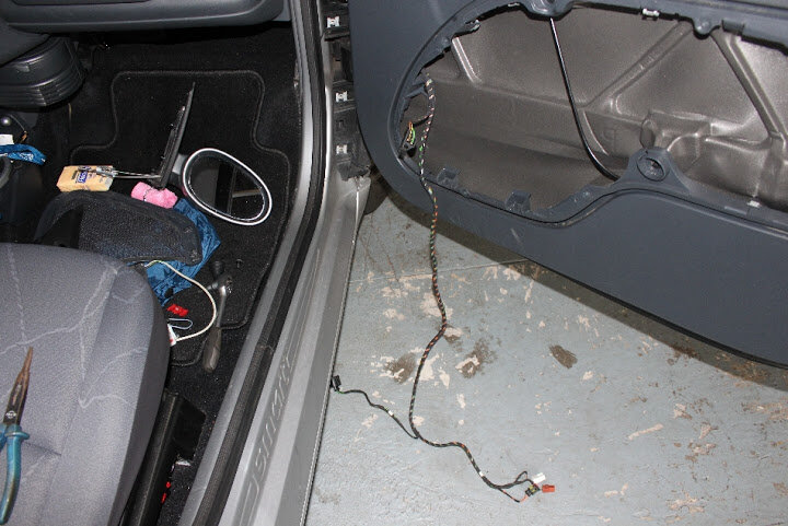

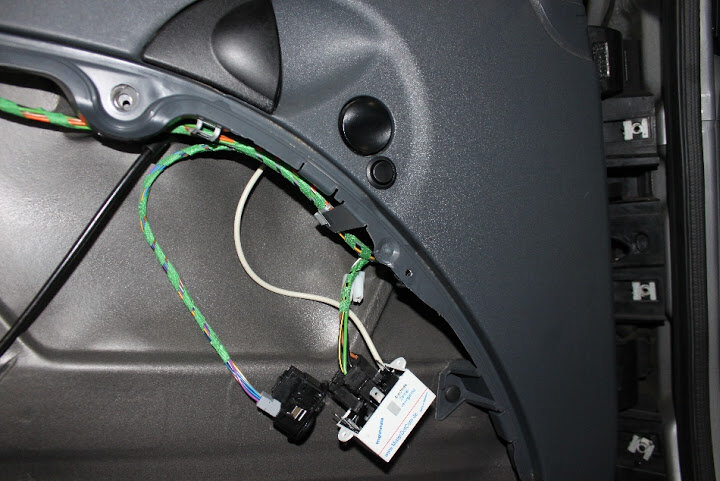

Den alten Türkabelsatz rausgemacht, und den neuen rein
Dabei gleich noch die Fensterhebersteuerung montiert

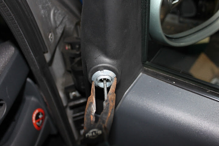

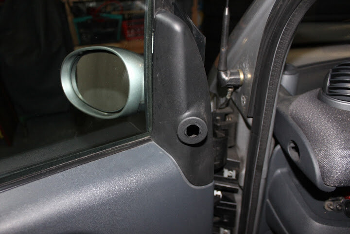

Spiegel dran, Kabel angesteckt
nächste Seite
Der kommt hier rein
Der fliegt raus
Alles nur für dieses Stück Kabel....

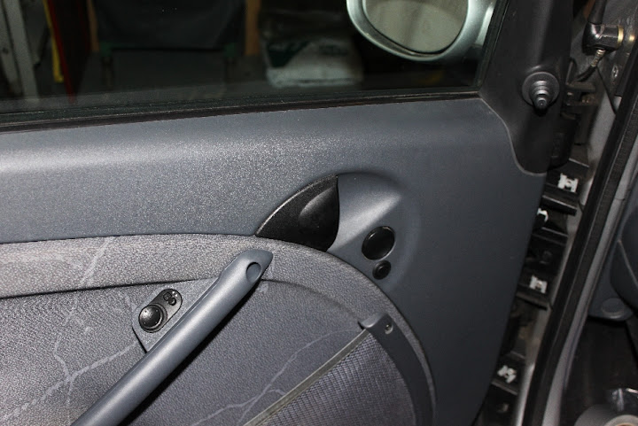

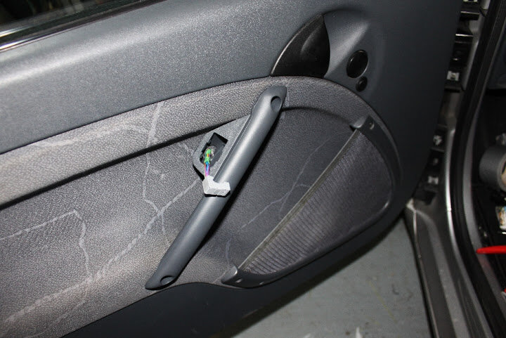

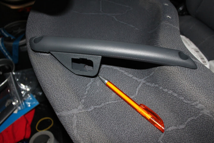

Aber weiter, der Griff:

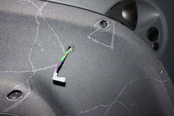

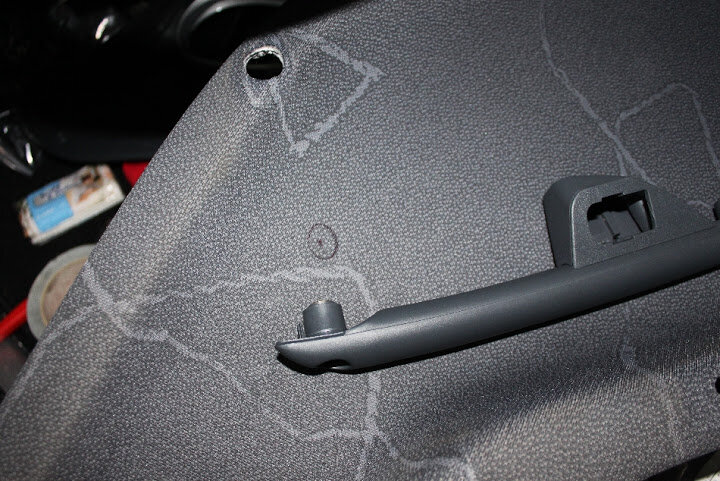

Da fehlt ja noch ein Loch für das Kabel, also anzeichnen und *lochen*
Kabel passt durch :)
Anbauen

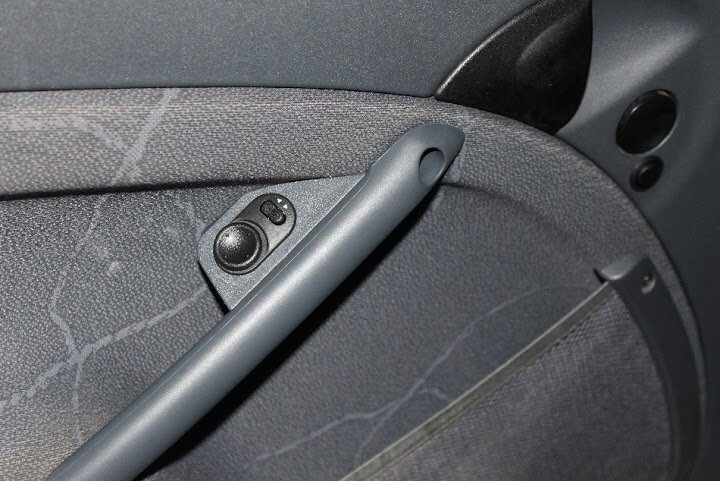

sieht aus wie Original :-D

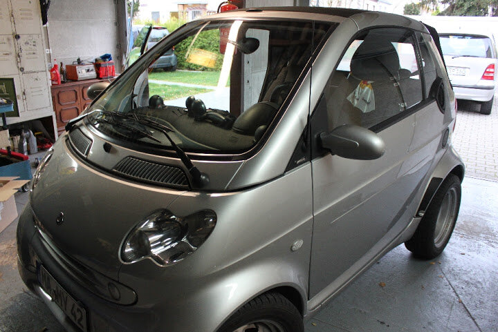

In diesem Bild ist ein Fehler, wer findet ihn? :lol:
Fertig

das ist richtig, der ist wirklich staubig:-D
Aber das wars nicht :lol:

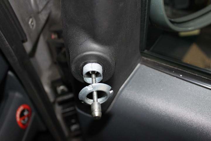

...der "Lenkhebel" für den mechanischen Spiegel?
Gratuliere, AFO ist the Winner :-D
Da ich die Verkleidungen für innen nicht hatte fand ich die Löcher einfach doof.
Dann hab ich gerade mal die Gummis wieder reingesteckt. Fällt gar nicht so arg auf :-P
:roll: hmmmmm Hochtöner einbauen das wäre doch in der Idealen Position da wo der mech. Bobbel ist ;-)

habe mal ein paar Schrauben gelöst um zu schauen, ob der Hauptleitungssatz mehr Kabe hat, als der Türleitungssatz.
Ich habe auf der Beifahrerseite geschaut.
Türleitungssatz = 6 Kabel
Hauptleitungssatz = 10 Kabel
Da der Stecker des E-Spiegel vierpolig ist, sollte also mein Vorhaben ein Leichtes sein.

sollte selbsterklärend sein... der kabelsatz hat ja nur nur 1-2 stränge mehr die vorher nicht da waren (zum spiegel, zum taster).
Ich denke Bilder von den Türsteckern mit 6 bzw. 10 Kabeln wären hier sehr gut aufgehoben. Und Bilder wo dieser Stecker eigentlich sitzt.
Das würde einem Laien der sich mal rantraut sicher helfen :)
