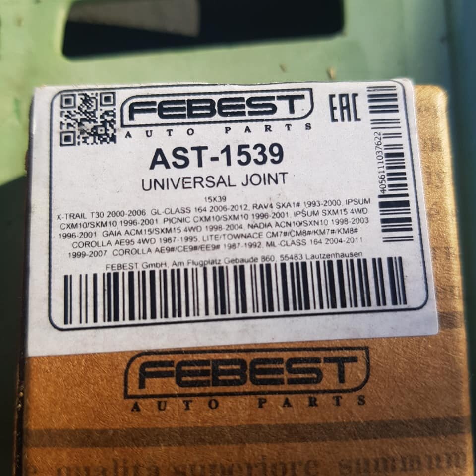

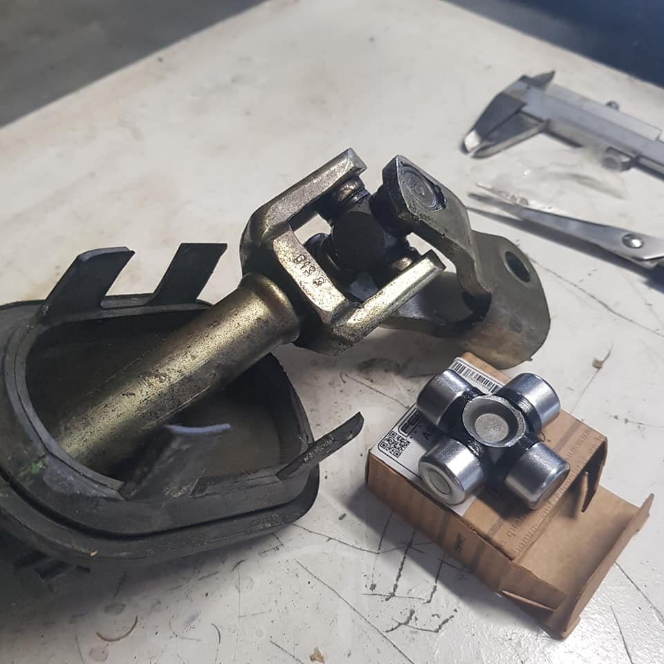

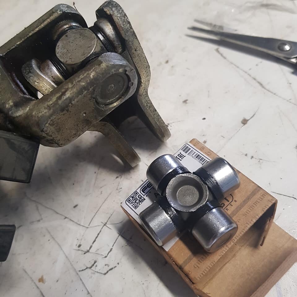

Ich habe einen Tipp von einem näheren Bekanntschaft aus AU bekommen.
Mit diesen Aftermarket Kreuzgelenk wieder die Lenkung gangbar machen.

Oho! Das ist natürlich ne preisgünstige Variante!😀
Muß aber erst mal auch gemacht werden. Verstemmung auf und wieder zu....
Ich "Nase" habe vergessen, den Link für Europa anzuhängen (HIER GEHT ES AB)
Direkter Link zum Kreuzgelenk (HIER IST ES)

Verstemmung kann man wegdremeln. Da ist dann an anderer Stelle noch genug Platz für wieder eine zu machen.
Frage mich, warum man keine Seegeringe genommen hat original. Ach so, der Umsatz, ich Dussel...😉
werden die so gewechselt wie in dem Video ?
außer das mit den Sicherungsringen...das macht man ja mit den Einkerbungen außen.
