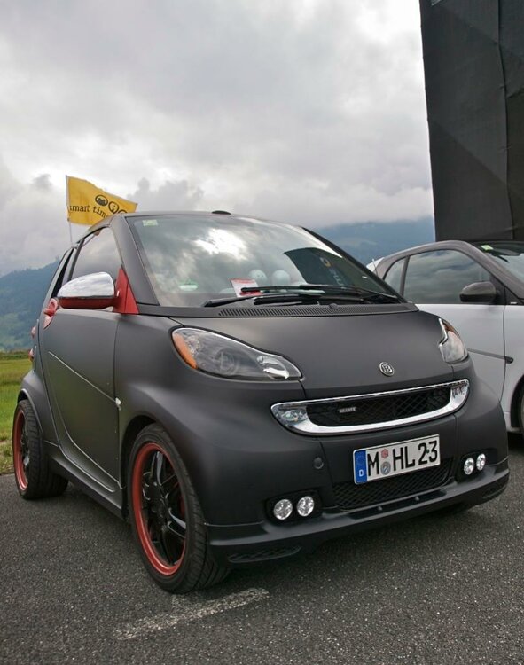

habe mir die TFL/Nebler Kombi von B für meinen Würfel gekauft und nachdem das ich die gelben Lichter nicht so mag, mit dem Lichttuning begonnen.
Erstmal die Nebellampen ( H8 ) gegen weiß leuchtende getauscht.
Als nächstes steht das TFL zum Umbau an . Habe mir bei Ebay einige LED Birnen bestellt und will die originalen
Birnen durch die LED`s ersetzen
Die Nebellampen (H8 links Original - rechts die weiß leuchtenden

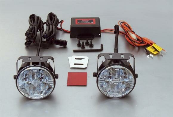

Ich habe etwas gegoogelt und die LED-Lampe gefunden, z.B. hier:
http://www.devileyes.de/catalog/-p-403.html
Aber alles was ich gefunden habe ist entweder an oder aus - nix mit dimmen :(
Das ließe sich wohl nur mit einem zusätzlichen Steuergerät realisieren, gibt es z.B. hier:
http://www.miketronics.de/Seiten/dimmer_tfl.htm
Bestimmt erlischt mit dem Dimm-Modul dann wieder die Zulassung der LEDs :(

Servus,
hier gibts auch ein Dimmrelais
www.dayline.de ( unter Zubehör )
Will ich mir holen wenn die B-TFL auf LED umgebaut habe.

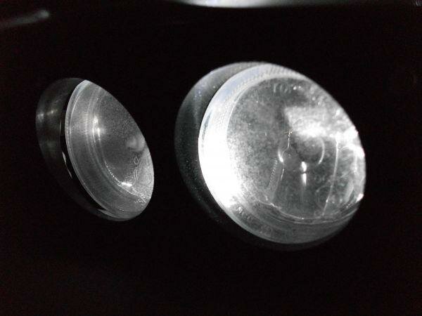

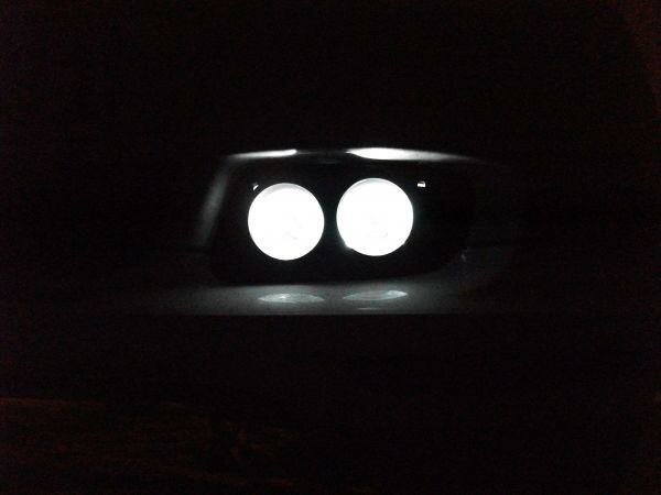

....ach ja.. hatte ich ganz vergesssen,
habe zwischen die beiden BRABUS Zusatscheinwerfer eine starke LED eingebaut die ich z.Zt. über eine Funkvernbedienung schlaten kann. Das kommt dem gedimmten TFL schon ziemlich nah. Habe die LED so plaziert, dass die Reflektoren das Licht noch verstärken.
Ist ja nicht so, dass ich untätig war :)
Gruß Bang111
