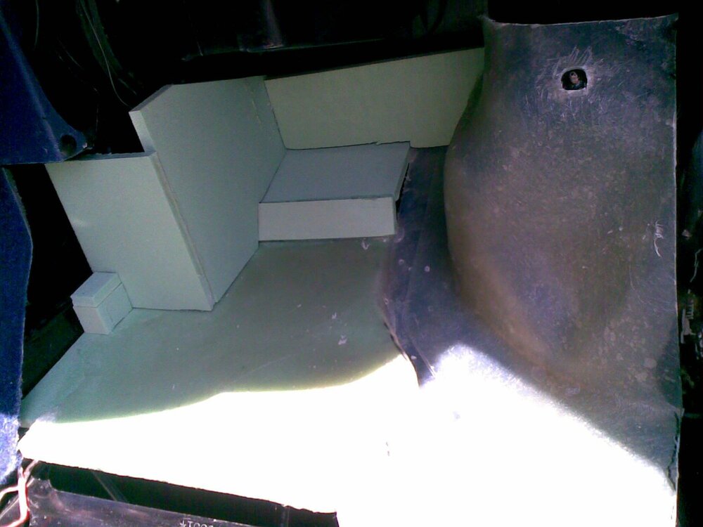

MDF Kiste fürn Kofferraum 3,60€ für 19er MDF (+ PU Kleber / Silikon), wohl die günstigste Alternative - hab ich selbst momentan drinnen.
Fußraumsub selber bauen sag ich mal 50€ wennst günstiges Polyesterharz statt Epoxy nimmst. Arbeitszeit ein Wochenende, ABER: den Styrolgeruch hast noch Wochen drinnen, aushärten bei den Temperaturen ist schwierig, außer du hast ne vernünftige Werkstatt. Ein 20er Gehäuse mit knapp 10l Volumen ist ohne Platzeinbußen leicht möglich.
Tip: Fußraum mit gelben Säcken auslegen, das gewölbte Stück am Radkasten ablaminieren. Rückwand, Seitenwände und Front (am Styroporkeil orientieren) aus MDF anpassen und mit Heißkleber fixieren. Raus damit, innen laminiern. Dann Deckel drauf mit nem 20er Ausschnitt und FEDISCH :-D :-D

Wieviel Volumen hast du so rausbekommen? Ragt das Gehäuse dabei weit in den Fußraum?
Sieht nach 10-12mm MDF aus...
NBG bitte :-D
volumen waren ca. 11l - Material ist 10mm Airex (was natürlich nicht stabil genug war). vorne unten gings ein bißchen in den fußraum, wurde dann noch weggeschliffen.. an der front unten ergibt sich durch den winkel der frontplatte mit der erhöhung über der batterie sowieso ein abgezwickter raum... deswegen braucht man garnicht soweit reinbauen (vorausgesetzt es soll "unsichtbar" sein)
das gehäuse liegt nun irgendwo auf dem dachboden :-D dafür ist der kofferraumausbau bald fertig ;-)

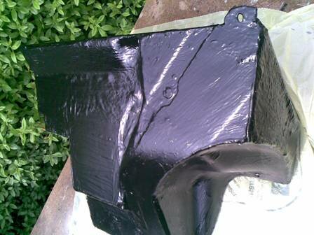

Das Gehäuse ist von der Idee her klasse, aber rausnehmen kann mans nicht mehr, oder?

@matze: doch, lässt sich problemlos ein- und ausbauen - das so hinzubekommen war aber natürlich auch die größte arbeit :roll:
bei gelegenheit mach ich mal ein photo und stells ein...
Echt? Nicht schlecht, hätt ich net gedacht!
Mach mal Fotos :):)

glaub das war der (hab noch paar andere gebaut) ist leider das einzige photo was ich noch von dem hab (unterseite)... muss ihn mal ausm dachboden rauskramen... :-D
sieht ja professionel aus :) werd mich auch die tage ranmachen und einen anfertigen mal sehen wie sich das anhören wird und wieviel druck es macht, welchen sub könnt ihr dafür empfehelen? ich finde an der lösung spitze das sie keinen raum einnimmt den man benötigt, sondern wie serie verschwindet!
