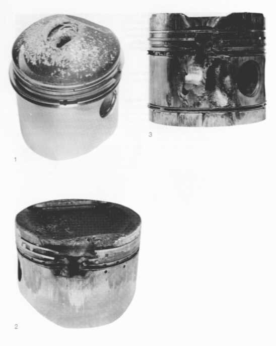

im schlimmsten fall täuscht die box solche werte vor, dass mehr diesel eingespritzt wird als die luft "vertragen" kann.
unverbrannter diesel sammelt sich auf den kolben und in den brennräumen.
die folge im schlimmsten fall ist, der kolben verbrennt.
habe schon dieselkolben gesehen wo ein richtiges loch reingebrannt wurde.

Solch eine Box würde ich auch niemals einbauen!
bubis-smart hat das sehr gut erklärt.
Hier noch ein Bild:
"Der in Bild 3 dargestellte Schaden wurde durch Fehler in der Einspritzung verursacht. Sowohl zu große Einspritzmengen wie auch nachtropfende Düsen führen zu schlechter Kraftstoffverwirbelung. Die daraus folgenden Störungen im Verbrennungsablauf führen zu hohen örtlichen Temperaturspitzen, die den Kolben durchschmelzen."

ich möchte wetten, dass es auch tolle kolben-bilder von softwarengetunten motoren gibt....
