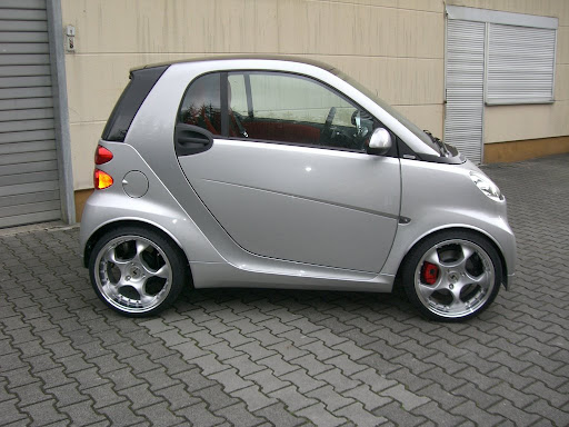

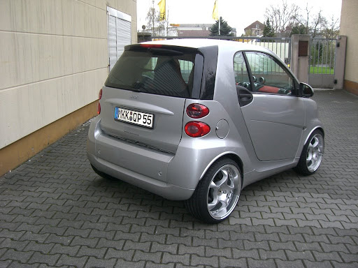

hier mal bilder von meinem 451
(vor dem umbau auf s-mann verspoilerung)
CIMG1767.JPG?imgmax=512
CIMG1768.JPG?imgmax=512
CIMG1770.JPG?imgmax=512
die gelackten teile machen gleich ein anderes bild.
viel spass hier und mit eurem würfel.
gruss
dieter

@xanthin: Hallo hier im Forum auch von mir!
Bald siehst du die Panels mit Ralleystreifen! :lol:
@smartipercy: Aha! Danke für die Fotos! Ich freu mich schon! :-D

Hallo Xanthin,
hatte das gleiche Problem. Silber mit Brabus Paket und die unteren Teile schwarz. Das Heckteil hab ich mir jetzt für 120 lackieren lassen und mir wie smartpiercy noch den S-Mann-kit verbaut. Die waren bereits silber durchgefärbt. Zusammen 650 EUR gelöhnt und selber gemacht aber das Ergebnis ist der hammer! Kevin will ja eigentlich seit einer Woche meine Bilder posten aber er meldet sich irgendwie nicht mehr...

@B: Selber machen ist immer besser! Sieht echt schön aus! Das Auto wirkt viel hochwertiger.
Die Kombination passt auch gut, nur würde ich noch die Ansteckverbreiterung entfernen.

die dezente originalgelackte variante von smartipercy gefällt mir gut, die räder sind knaller - vielen dank für die bilder - auch an B und Bang - so hat man eine vorstellung. diese ist vorab sehr wichtig, allerdings kommt jetzt die qual der wahl und ich denke, es dürfte etwas opulenter sein als serie, also brabus, zumindest für meinen geschmack sehr passend. gar so kantig mag ich persönlich nicht, obwohl das cabrio mit s-mann echt klasse rüberkommt, hat also gklappt mit den bildern im netz.
jetzt sich für mich schon herausgestellt, es kommt ein anbausatz an den "würfel". damit wäre auch das problem der narbung der originalteile behoben. es sei den smartipercy hat die gelackten originalen schweller und frontschürze noch im keller?
