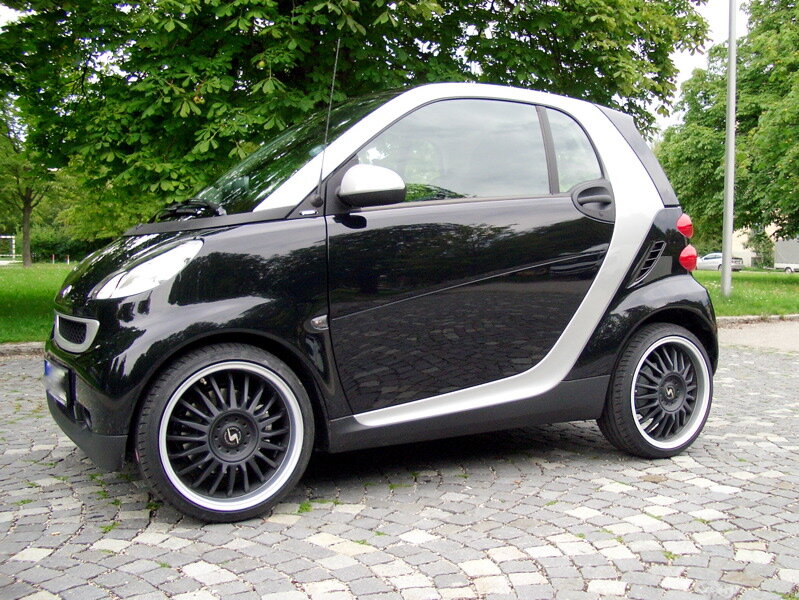

Die Lorinser gefallen mir am besten!
Hätte sie auch gerne.
Da sie so super passen, haben sie wohl auch viele Smarties :-P
LG Karl

zumindest sehen die lorinser besser aus als die b-ware. :-P
zudem sind sie seltener. :-D
aber es ist halt zu einfach und dadurch sieht man sie mit sicherheit öfter, als die mit adapterplatten möglichen sachen und dadurch wird ein smart in meinen augen erst wirklich "xclusive"... ;-)
wenn ich das geld hätte, würde ich mit meinem eigenen wunschdesign zu carline oder so und mir dort meine EIGENEN felgen fräßen lassen, nur leider happerts eben beim "im-lotto-gewinnen". :roll: :(

@Isidor: Hast Du noch weitere Bilder von dem 451? Und ist der tiefer?
