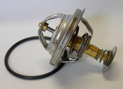

Am 15.11.2007 um 09:08 Uhr hat bubis-smart geschrieben:
nun ja nen thermostat ist ja nen bi-metall,
das bedeutet ein metall erwärmt sich und dehnt sich aus und öffnet somit den großen kleislauf!!
So sollte es eigentlich nicht sein. Im Bild ist mal das Prinzip dargestellt:
Das graue Ding ist Dein "Bimetall" (wichtig ist die Längenausdehnung, insofern kommen auch andere Materialien in Frage) Das Ding dehnt sich zwar sofort aus, das eigentliche Ventil wird aber erst später betätigt. Die Kunst ist halt, das Ganze so zu justieren, dass exakt bei Erreichen der Betriebstemperatur das "Dehnstoffelement" am Ventil "ankommt" und beginnt dieses zu öffnen. Ist im Prinzip wie beim Thermostat-Ventil am Heizkörper: Durch Rein- und Rausschraueben des Kopfes änderst Du einfach nur die Position des "Anschlags" und damit die Umgebungstemperatur des Ventils, ab der der Durchfluss durch den Heizkörper freigegebn/gesperrt wird. Inwieweit ein Thermostat fürs Kfz im Nachhinein justierbar ist, weiß ich nicht...

Hallo salzfisch,
leider hat der smart nicht so ein thermostat was du gezeigt hast.
der smart hat so eins:
online.gif?icq=191048097&img=8
ICQ: 191-048-097
nein ist kein smart,
aber die funktion ist so wie das gezeigte!!
oder irre ich da gerade??
Das ist ein Thermostat von einen 42 Benziner. Vielleicht ist es beim Diesel anders, glaub ich aber net.
