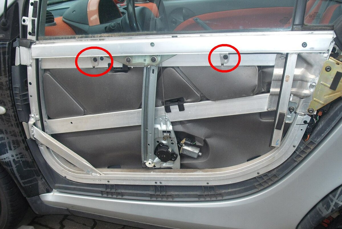

panel abbauen und dann siehst du sie, sitzen (logisch) unten an der scheibe in 2 Bohrungen.
Das SC weiß was du meinst, kosten nen euro oder so.
fortwo cabrio, bj 06/00

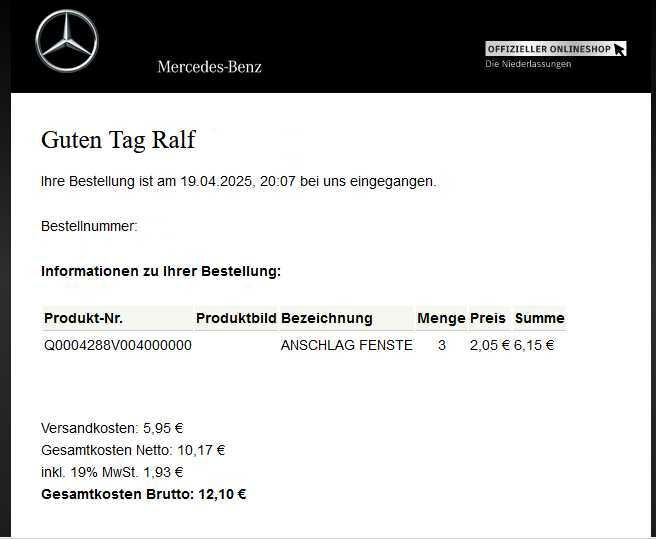

Der Anschlag für die Türfenster kostet nun 2,05€ bei MB.
Respekt, daß es diese Teile noch gibt und viel billiger sind als die Gebrauchten Dinger im Internet.
Hier die Rechnung mit Teilenummer.

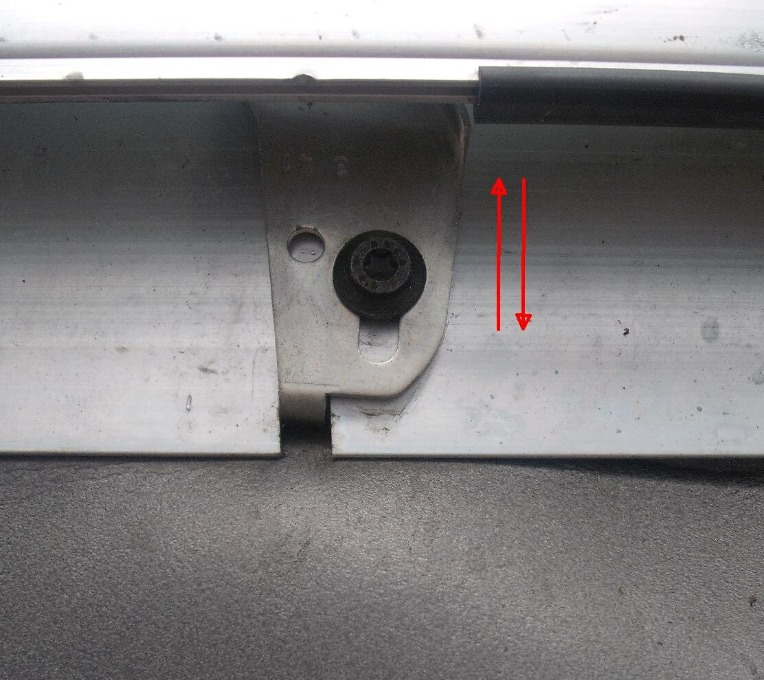

Thema 2007 war ja u.a. Einstellbarkeit. Ich denke mal beim TS war auch der Anschlag oder die Schraube defekt.
Ja, die Scheibe kann man in der Höhe einstellen. Die Bilder sind selbsterklärend.
