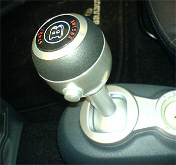

... und wo haste den Schaltknauf mit dem Knopf dafür her?
Ist der Original Schaltknauf vom Brabus Xclusive Roadster.
Das Brabusemblem ist der Startknopf
