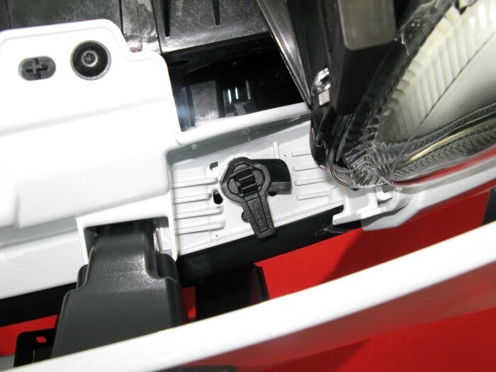

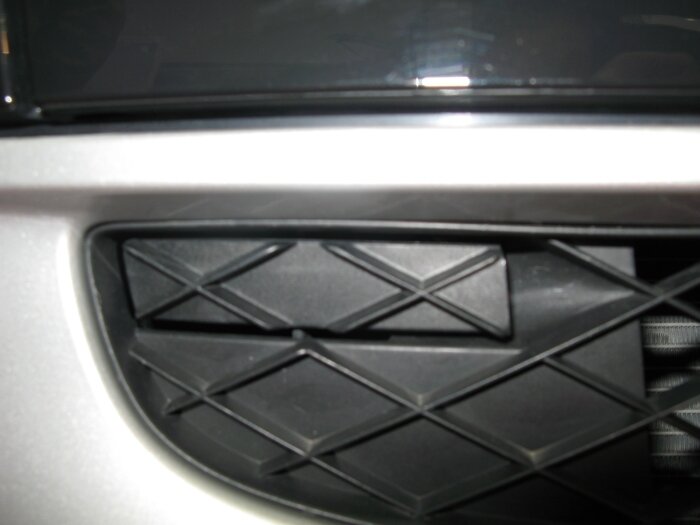

die neue vordere Serviceklappe / Frontpanel
Ich gehe nicht mehr auf "die interessanten Ausführungen" und "Klapper- und Wegfliegtheorien" im anderen Thread ein - macht euch selbst ein Bild.
Also, die Klappe ist an vier Punkten fix arretiert. Nicht wirklich sichtbar befinden sich links und rechts im Kühlergrill zwei Griffe, die gelöst werden müssen, damit das Panel unten frei wird:
Ist das erledigt, dann kann es oben im Dreieck von Windschutzscheibe und Kotflügel ausgehängt werden. Dann hält man das Panel in der Hand:

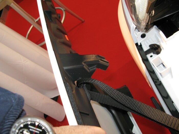

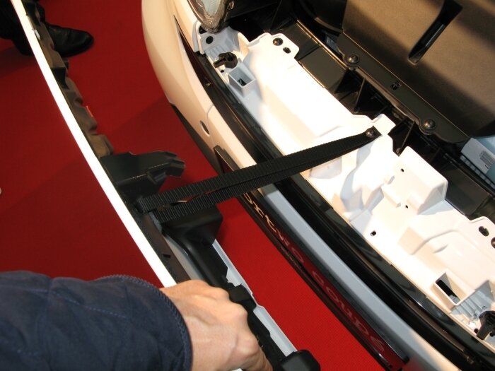

Am obigen Photo sieht man, wie das Panel durch ein Sicherheitsband "in Zaum" gehalten wird.
Damit Beschädigungen vermieden werden und man ungehindert Servicearbeiten durchführen kann, wird das Panel in Halterungen eingesteckt - am nächsten Photo sind "Manderl" und "Weibchen" gut zu sehen:
und so schaut das eingehängt aus:
Somit kann jetzt endlich ohne Fingerbrecherei oder gar ohne Abmontage der gesamten Front Wartungsarbeiten durchgeführt werden:
---> schlichtweg genial und genial einfach!

und die sache mit dem frontpanel - wenn jemand wirklich interesse an einem hat, dann weis er auch, wie es zu entfernen ist, oder?
und diese arretierungen verhindern nun wohl endgültig schöne grills, oder? :-x
