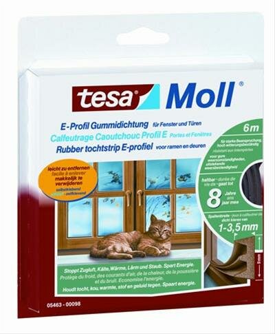

Hab auch nen 2001er und hab es mit TESA Moll gelöst. Außerdem hab ich die Fenster dann mit Silikon eingeklebt. Viel hilft viel :)

Hi smartbuck,
jepp alles noch supertrocken ;-)
Einfach mit T-Moll nachdichten und gut is!
Doppelt dichten so wie @"Affengriff" ( ;-) )ist m.E. nicht nötig.

Genau das T-Moll habe ich auch genommen...nur in weiß ;-)
Und es hält und hält...

Hallo, muß meine Fenster auch abdichten,Tesa Moll ist besorgt,da ich es noch nicht gemacht habe, ist meine frage: wird die alte Dichtung entfent oder wird das Band auf die Dichtung geklebt?????????????
Gerd. :-?
Hallo Tinkabell, ich habe das Gummi auf das Auto geklebt und die alte Dichtung belassen. Hält prima dicht.

3 Lagen Aldi Moll (1,5-3,5 mm) helfen doch nicht. Ich kaufe mal ein dickeres Dichtugnsband.

Ich muss sagen, dass der Einbau superleicht ist. Keine Sorge vor Schäden, bei mir ging alles einfach und ohne Spuren alles wieder verbaut. Ich habe auch das TESA MOLL genommen. ca. 8 Euro im Baumarkt um die Ecke. Erst alles schön peinlichgenau um das Fenster geklebt, dann die Scheiben mit Druck in die Halteform gesetzt. Zu zweit würde es einfacher gehen, ich hab es alleine trotzdem geschafft.
Danke für eure Ratschläge. Ich hoffe, dass es die nächsten Tage regnet, dann teste ich meine Abdichtkünste.

So nach zwei Wochen Regen und Wind muss ich sagen, dass TESA Moll gute Arbeit leistet.

Das Zellkautschukband für die Seitenfensterchen ist dicht.

Gestern quasi kalt erwischt worden. Smart springt nicht an, Nachbar gibt Starthilfe, dabei bemerke ich, daß die Unterseite der Fußmatte auf der Beifahrerseite vor Nässe trieft. Schnell neue Batterie bei ATU geholt, dem Verkäufer nebenbei den Wasserschaden geschildert. Nochmal Glück im Unglück; der Verkäufer war früher im SC DA und gibt mir gleich Tipps und bietet seine Hilfe an wenn's nicht gleich klappt. Zu Hause nochmal im Web gesucht, diese Seite und diesen Thread gefunden. Über Nacht den Smart in der Garage zum Lüften gelassen, heute morgen Tesa-Moll E-Profil Gummidichtung in weiß geholt (€ 12,49), Scheiben ausgebaut und Undichtigkeit, hoffentlich, behoben. Hat alles in allem keine Stunde gedauert, einzig der Rahmen auf der Fahrerseite war bei Einbau etwas biestig. In die Waschanlage habe ich mich noch nicht getraut, aber gerade fängt es an zu regnen, mal schauen wie das wird. Unter die Fußmatte auf der Beifahrerseite habe ich etwas drunter gelegt, damit Luft drankommt, das gleiche habe ich mit der Matte im Kofferraum gemacht. Die nächste Zeit also Klimaanlage an, Heizung und Gebläse volle Kanne. Hoffentlich wird's trocken ehe es richtig kalt wird.

der böse VB hat ganz offensichtlich Tesamoll benutzt und war erfolglos. Ich habe die org. Dichtung mit Dekalin unterstützt, ist pottdicht und läßt sich bei bedarf auch wieder entfernen.
