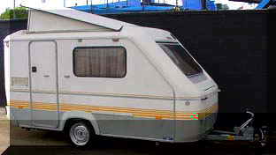

gerade bei Ebay gesehen
E:1">wohnwagen
Wohnwagen 260 kg.
Der Verkäufer hat mir per Mail mitgeteilt, dass der Wohnwagen wirklich nur 260 kg. wiegt.
Wollte ja erst noch mitbieten. Aber wenn ich die Kiste dann noch ganz in Bayern abholen muss, ist mir das zu viel Fahrerei (vor allem auf dem Rückweg mit 80 :lol: )

jo da sag ich ma was zu,
der in der auktion ist der qek junior mit
auflaufbremse und gesamtgewicht 500 kg
der wiegt 400 kg leer,wäre somit 100 kg
zu schwer um bei der kugel im zulässigen bereich von 300 kg zu liegen.
es gibt aber auch den gleichen ohne auflaufbremse und 400 kg gesamtgewicht, der
wiegt 300 kg leer , mit etwas abspeckung der innenraumteile wäre der legal
von der kugel zu ziehen.
wie schon micha schrieb ist dabei der sprit-
verbrauch enorm hoch.
als ich den von berlin holte habe ich mit meinem 22 liter tank alle 150 km getankt !!!!!
und obwohl meine kugel ein paaaaaaaaar kw
mehr hat, gings um ca. 90 km/h halten zu können nur im 5ten gang vorwärts.
dieses projekt hatte sich somit erledigt.

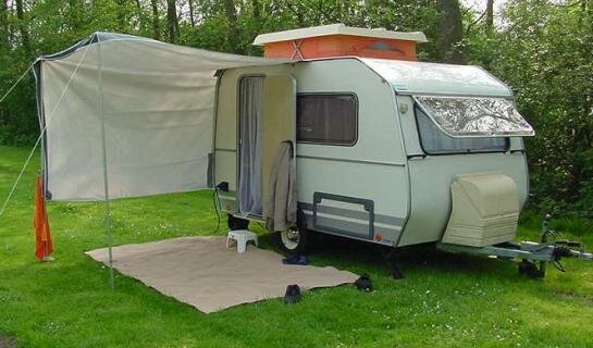

die "eribette" von eriba-hymer geht vom gewicht nach etwas abspeckung für die kugel
in holland gibts die ab 300,- euro.
die ist zwar auch 2 meter hoch aber nur
1,65 meter breit!!
mein favorit ist aber die eribelle, ich werde mal sehn was da an gewicht alles raus geht, habe da ein günstiges angebot im auge.
