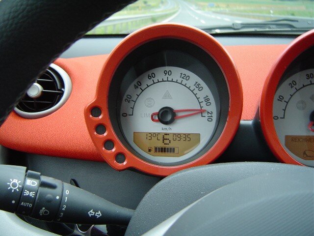

Hat schon mal jemand die Tachoabweichung beim 4x4 bemerkt? Eventuell ja auch nur bei mir so.
Vergleichsmessung gemacht mit GPS, was sehr genau ist, da Radgröße und andere Störfaktoren keine Rolle spielen.
(Radgröße: Serie 15 Zoll)
Smart: 90 km/h GPS: 82 km/h
Smart: 100 km/h GPS: 92 km/h
Smart: 150 km/h GPS: 140 km/h
Laut StVZO natürlich noch im Tolleranzbereich von 10 km/h. Messen muss ich noch den Streckenzähler. Der darf max. 4% abweichen.

ja, das kann ich bestätigen. Ist bei mir auch so. Hab allerdings auch nur mit 2 GPS Geräten messen können.

Habe auch mit 2 GPS Systemen gemessen.
Ich finde die Abweichung beim heutigem Stand der Technik allerdings zu groß. In der A-Klasse und im forTwo gemessen, gibts ne Abweichung von max. ca. 2-4 km/h bei 100.
Ach mit 4x4 habe ich natürlich forFour gemeint. ;-) Aber so wie der Tacho eingestellt ist, haben die den wohl gleich auf 18 Zoll Räder justiert.

meine GPS-Vergleichsmessung mitm 1.3er (15 Zoll):
Tacho | GPS
60 km/h | 52 km/h
110 km/h | 98 km/h
150 km/h | 136 km/h
200 km/h | 182 km/h
Ist ja dann schon außerhalb der Toleranz. Kann ich davon ausgehen dass das im SC relativ leicht "behoben" werden kann?

Wow die Werte sind ja schon heftig an der Toleranz bzw. drüber. Da wäre jetzt echt mal interessant ob denn überhaupt der Streckenzähler noch einigermaßen in der Toleranz von +-4% liegt.
Ich denke beim SC mal freundlich nachhaken ist sicherlich nicht falsch.
