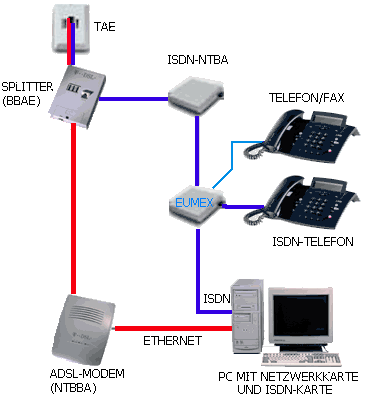

Demnach muß der Splitter, wenn die erste TAE im Keller ist, noch vor dem NTBA sein. Das schließt eine Splitter/Modem installation an einer Nebenstelle, wie z.B. PC-Zimmer aus.
Der Leitungsweg muß somit wie folgt sein.
Erste TAE, Splitter, NTBA, TK-Anlage und Splitter, DSL-Modem, Strom-Lan.

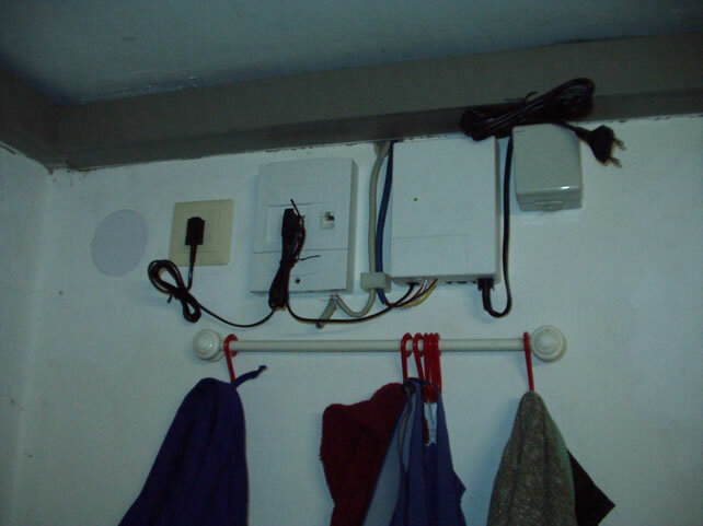

ich kann jetzt gerade nicht bei meinem Vater schauen...
aber das war so ungefähr 2001/2002 gewesen sein. Die Geräte kamen alle von der Telekom - damals gab es wirkliche tolle Angebote für 0,- EUR mit allen Geräten inklusive.
Alle Geräte haben eine Schraube zum Abnehmen der oberen Klappe...
habe sogar ein Foto auf dem Laptop gefunden... kein wunder.. damals hab ich die digikamera neu gehabt :-D
