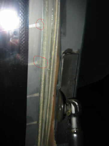

Meine Heckscheibenheizung ist nun schon über 1 Jahr kaputt und ein "freundliches" Nachfragen beim SC wegen Austausch auf Kulanz wurde abgelehnt. Kostenvoranschlag so knapp über 200 EUR :o
Gestern war mal wieder Autoputztag und ich habe mir die Heizdrähte mal genauer angeschaut. Dabei habe ich das gefunden:
Es sieht jetzt wahrscheinlich auf dem Foto schlimmer aus, als es ist...
Mir geht es nur um die eingekreisten Stellen. Dort ist doch eine Unterbrechung des Heizdrahtes, oder seh ich falsch?
Kann man dies vielleicht nicht doch irgendwie reparieren?
Das SC meinte, Heckscheiben könnte man nicht mit Leitlack reparieren, sie kann man nur komplett austauschen und da ich auch noch eine Tönung eingebaut habe, müsste ich diese natürlich auch noch wieder bezahlen. :(
Da die Heckscheibe bei mir täglich benutzt wird, ist zwar ein höherer Verschleiss schon da, aber das es soo krass ausgeht, hätte ich nicht gedacht. Immerhin sollte der Smart dazu ausgelegt sein....helft mir bitte und gibt mir gute Ratschläge...

Mit Leitlack hast du die Heizdrähte reparieren. Sei vor allem beim Reinigen vorsichtig, daß du die Drähte nicht beschädigst.
Verschleißen tun die Drähte eigentlich nicht, man kann sie nur mechanisch kaputtmachen.

Wenn du noch die alte Heckscheibe hast, wo alle Heizdrähte waagerecht verlaufen, schau dir an den eingekreisten Stellen auch mal die Gummidichtung an, wo die Klappe anliegt.
Wenn dort der Gummi porös oder löchrig ist, kriegst du die Scheibe auf Kulanz zu 100% ersetzt, die alten Heckscheibenheizungen hatten nämlich die Unart, dass die durch defekte Heizdrähte und den dadurch veringerten Widerstand der übrigen Heizdrähte, die Scheiben bis zum Platzen brachten, weil die Temperatur beim Betrieb stellenweise zu hoch wurde.
Wenn dich dein sC abwimmeln will, direkt an smart wenden oder ein anderes aufsuchen!!! Nix selber versuchen zu repariern sonst isses eh aus mit der Kulanz.

Grumpf .. is das der Rand der Tönungsfolie, wo du eingekreist hast? ... Dann könnte es nämlich auch sein, dass der Tönungsfritze die Leiterbahnen beim zurechtschneiden der Folie durchtrennt hat ---> keine Kulanz :(
Nein, der Rand der Tönungsfolie ist knapp 1 cm links daneben...
Die Tönung habe ich auch schon länger drinne, danach hat übrigends die Heizung noch funktioniert - aber das wird MCC wohl auch nicht interessieren, es kann ja jeder behaupten...

werde wohl doch mal bischen Leitlack ausprobieren, kann ja nur noch besser werden...

mit Leitlack hat funktioniert: Aber dann kam das: Heckscheibe geplatzt

eigentlich sollte dann deine Heckscheibenheizung gar nicht mehr funktionieren, mir wurde gesagt, die würde bei einem Ausfall von 3 und mehr automatisch gar nicht mehr angehen.
Falls deine Kiste noch Garantie hat, dann scheu nicht deswegen ins SC zu gehen. Wie sind bei dir die Heizdrähte unterbrochen? Du musst jeden Heizdraht auf Lücken untersuchen. Wenn du deinen Kofferraum immer voll hattest und auch Gegenstände gegen die Scheibe gelehnt waren, dann können die die Drähte auch beschädigen.
Such auch mal nach gebrauchten Heckscheiben z.b. bei EBAY die gehen recht günstig weg.
