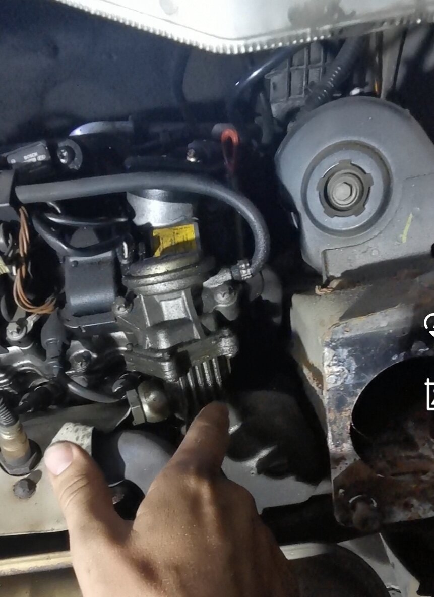

Auf dem von mir angehängten Bild, (Entschuldigt den Rost 🤭 ich fand kein besseres auf die schnelle) ist die obere Ringöse Dauerplus von der Batterie - die darunterliegende Ringöse ist Masse vom Rahmen - der Steckschuh ist die Leitung vom Zündschloss.

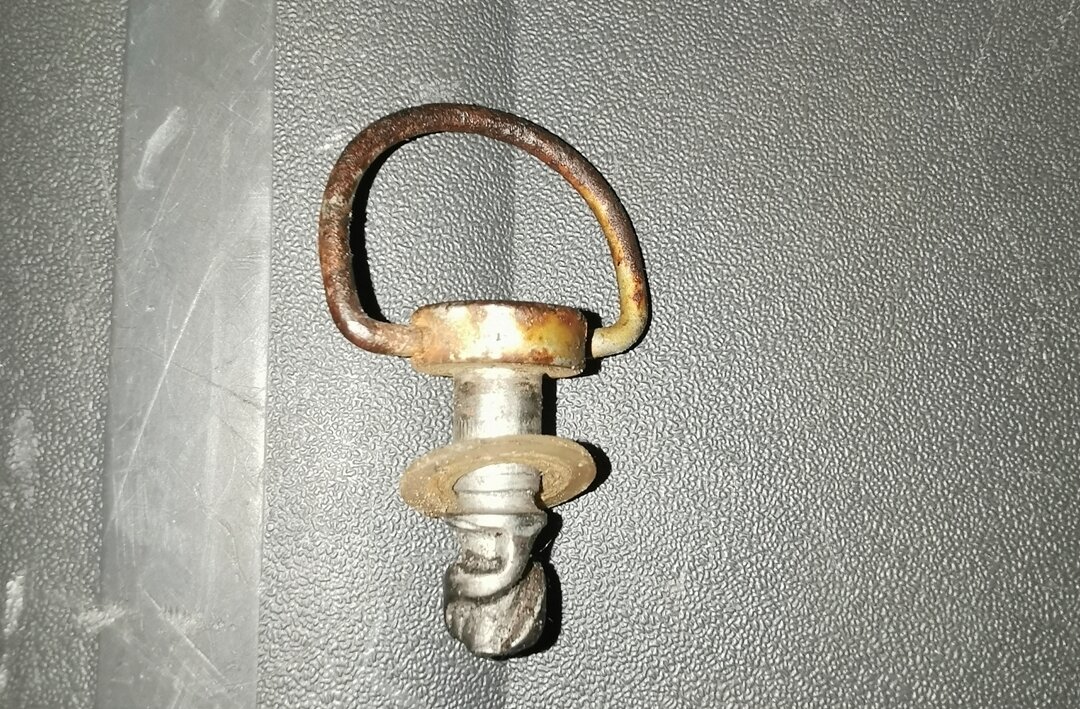

2. Wisst Ihr vielleicht woher diese schraube kommt? Auf einmal lag die unter dem Auto..

Das ist die Verriegelung für die Motorabdeckung unter dem Teppich im Kofferraum.
vor 13 Minuten schrieb Smart 451:
Vielen Dank.
Dann lag die schon länger iwo im Motorraum, denn in der Motorabdeckung war keine..

Eigentlich ist die Schraube von unten mit einer Scheibe gegen Rausfallen gesichert.
Die fehlt aber oft so wie hier.

Mir ist noch aufgefallen, dass der Motor an paar Stellen etwas verölt ist, siehe Foto.
Kann ich evtl. etwas dagegen tun oder ist es noch alles im Rahmen eurer Meinung nach?

An der Stelle am Schlauch (TIK) ölen fast alle Kugeln. Nicht schön, aber schlimm auch nicht. Das ist ja nur Ölnebel...solange es nicht tropft...
Das am Ventil der Sekundärluftpumpe, hm. Mit Bremsenreiniger säubern und dann mal gucken wo es herkommt. Aber auch nix Wildes.
Falls noch nicht geschehen das Teillastventil prüfen, ggf tauschen. Kann auch ne Ursache sein wenn Öl irgendwo rausdrückt und wenns kaputt ist riskiert man einen Motorschaden über kurz oder lang.
