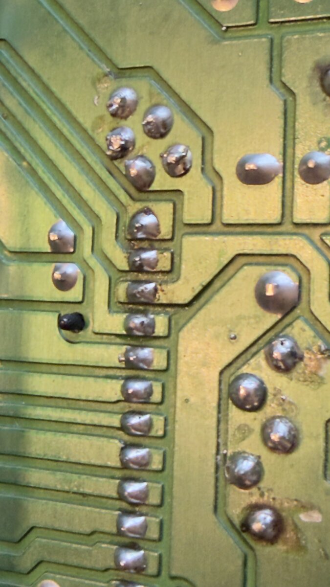

Hallo Michel,
ich hatte das selbe Problem, das nach ca 6 KM der der Smart einfach aus ging und nach kurzem ausschalten er wieder startet, und mein Licht flackerte und Ging für eine halbe Sekunde aus dann wieder an das war morgens und abends wenn das Licht eingeschaltet hatte.
habe ich man dem Fehler im Netz gesucht und ein Video gefunden wie man es reparieren kann.
Es waren kalte Lötstellen auf der SAM wohl ne Krankheit beim Smart,
wenn du dir das zutraust es selber zu versuchen mit einem Lötkolben die Lötstellen nach zu löten.
ich habe mit dem Handy Lupe die Lötstellen kontrolliert das ist die einfachste Lösung
da sieht man auch die kalten Lötstellen ( um der Lötstelle teilweise Kreise und die Stifte haben keine Verbindung mehr.
 Bei meiner Sam habe ich das so gemacht und alles ok ohne Fehler
LG
thomas
Bitte nicht 450 mit 451 gleich setzen. Am 451 ist die Sam was die Lötstellen angeht noch unauffällig. In diesem Fehlerfall ist es in annähernd 10 von 10 Fällen die Kraftstoffpumpe!
Und ja den Schlauch am Rail abziehen und gucken ob beim starten was kommt ist richtig. Wenn was kommt dann noch den Druck prüfen (3 Bar in Reihe gemessen)
Wenn nichts kommt dann direkt Pumpe neu es ist nie was anderes.

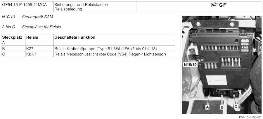

Ich habe das Problem jetzt weiter eingegrenzt:
  • Zulauf-Schlauch an der Einspritzleiste abgemacht und gestartet -> Kommt absolut kein Sprit an.
  • Über das X-Tool die Kraftstoffpumpe angesteuert -> Pumpe bleibt komplett tot.
  • Das Relais klickt beim Ein- und Ausschalten hörbar, und Sicherung 16 (15A) ist absolut intakt.
Das Relais klickt zwar, aber unten an der Pumpe kommt anscheinend nichts an.
Eine Frage noch an euch: Könnte im SAM-Steuergerät (wo das Relais ja fest verlötet ist) trotz des hörbaren Klickens intern trotzdem irgendetwas defekt sein (z.B. eine Leiterbahn durchgebrannt), oder schließt ihr das komplett aus und es ist zu 100 % die Pumpe?
Danke für eure Hilfe!
Am 22.10.2026 um 12:18 schrieb Michel 0:
Kraftstoffpumpe: Hört man hinten arbeiten (Benzinpumpe läuft also).
Gestern hattest Du doch noch geschrieben, daß die Kraftstoffpumpe läuft! 🤔
Es gab beim 451er verschiedene Schaltungen für die Kraftstoffpumpe.
Manche 451er hatten das Relais für die Pumpe auch noch extern angeordnet! s.u.
Das bis 014118 bezieht sich auf die Endung der FIN!
