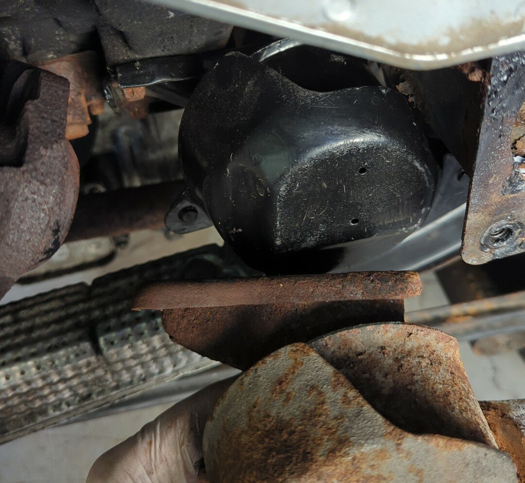

Habe die Lager hinten beide gegen neue von SWAG getauscht.

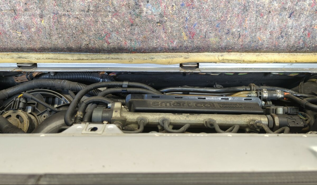

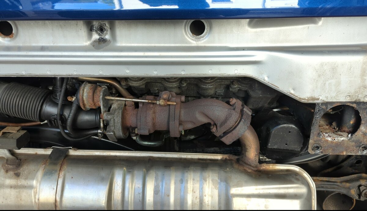

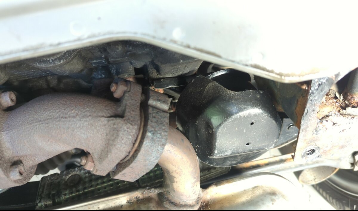

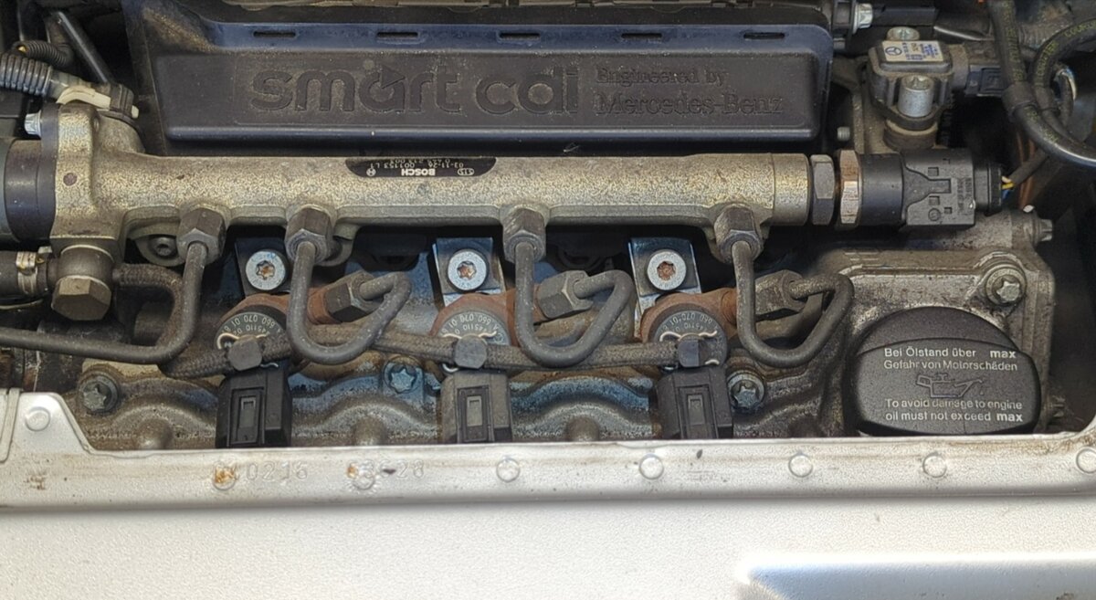

Nun sieht man, dass der Motor rechts ca 1cm tiefer hängt.

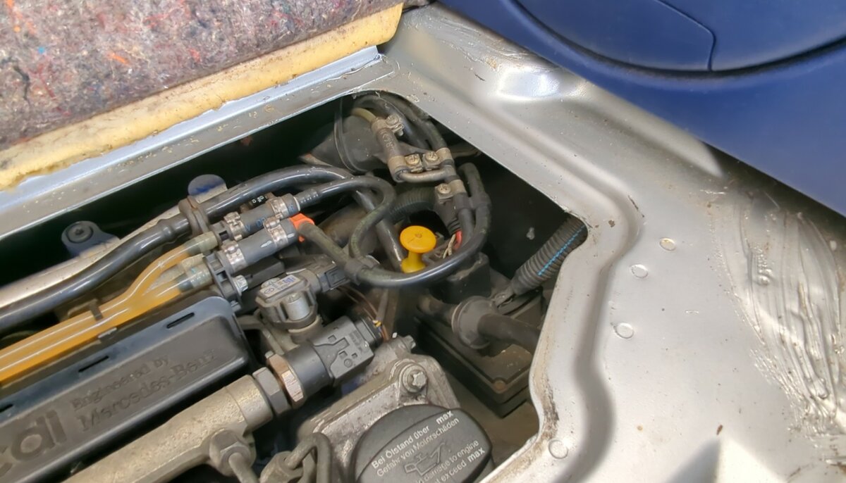

Schlägt nirgends an, jedoch ist das Röhrchen vom Ölmessstab schon sehr nahe am Rahmen, so ca 2mm weg.
Man sieht auch am Auspuff sowie am Motor selbst dass er entweder links zu hoch oder rechts zu niedrig ist.
Es fährt sich ohne probleme, nix klappert.
Woran kann das liegen?
Schlechte neue Lager?
Verspannt eingebaut?
Schrauben sind alle komplett eingedreht.
Bilder habe ich vorerst nur die von den neuen Lagern im eingebautem Zustand.

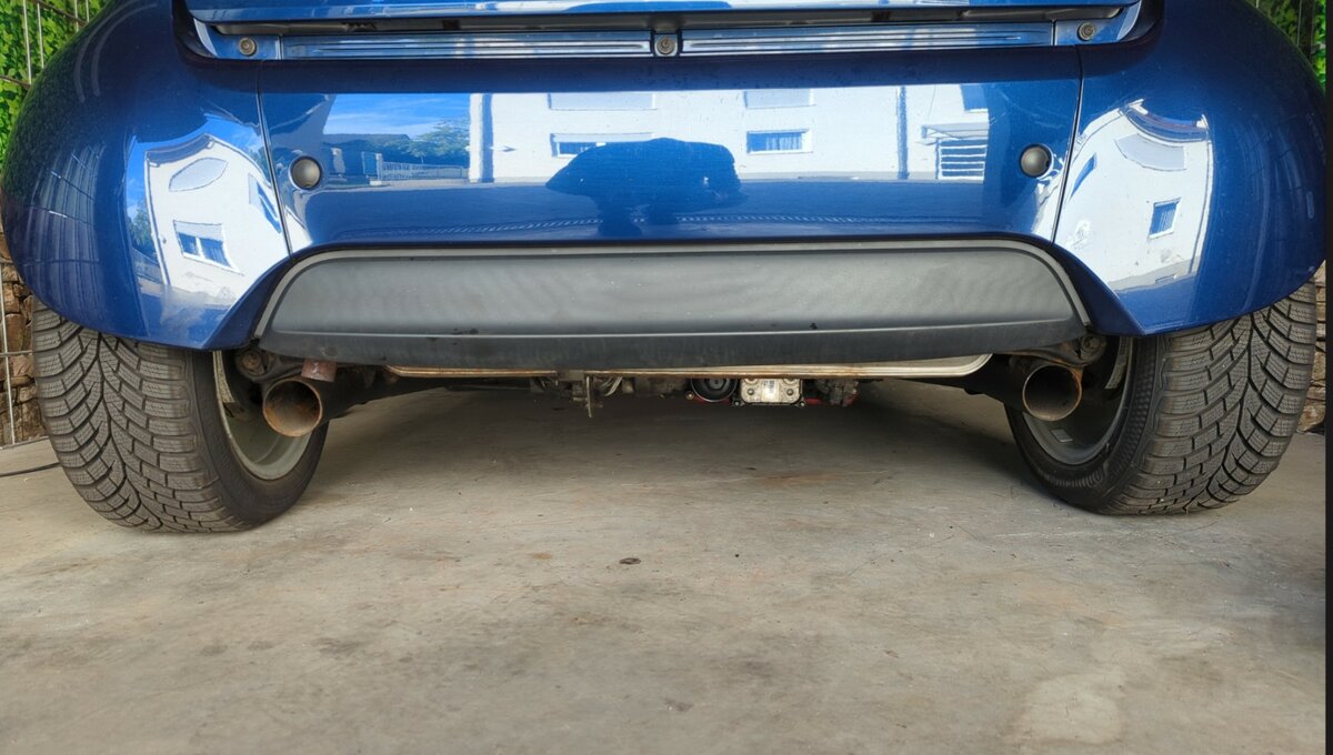

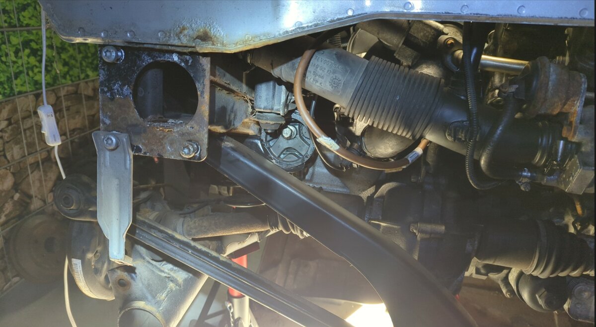

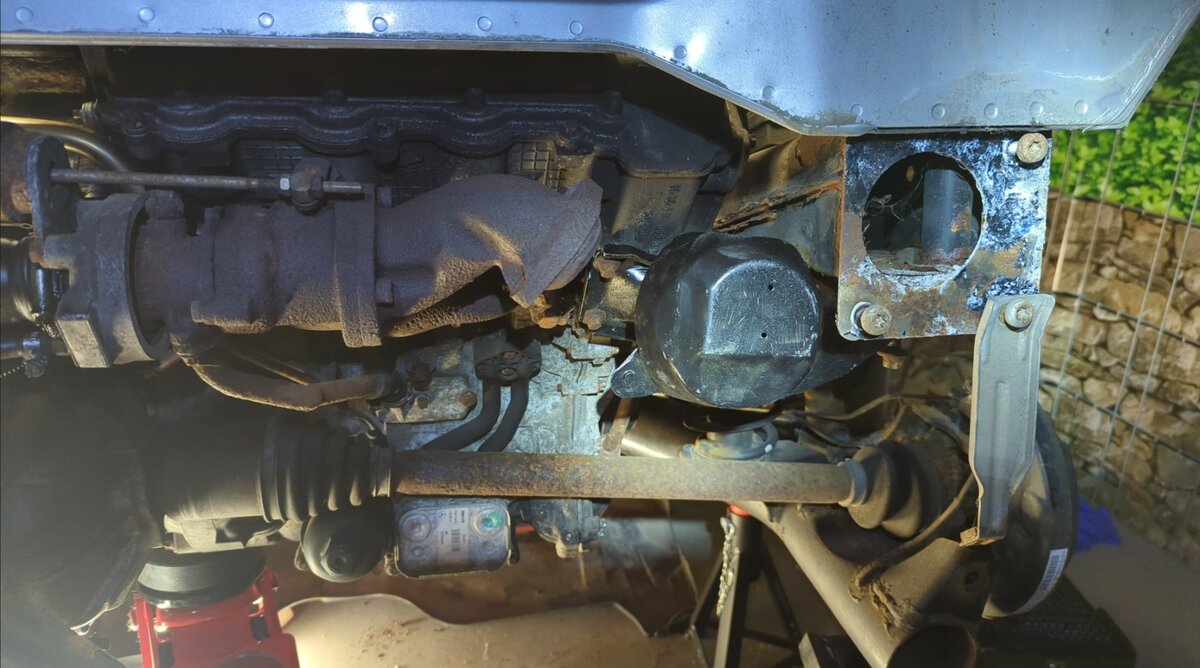

Hier am unterem Bild sieht man an der karosselinie dass der motor schon leicht schief ist.

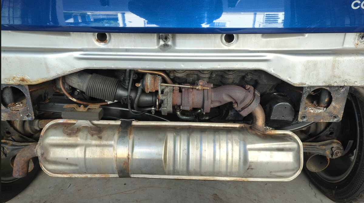

Mit auspuff sieht man es deutlicher.

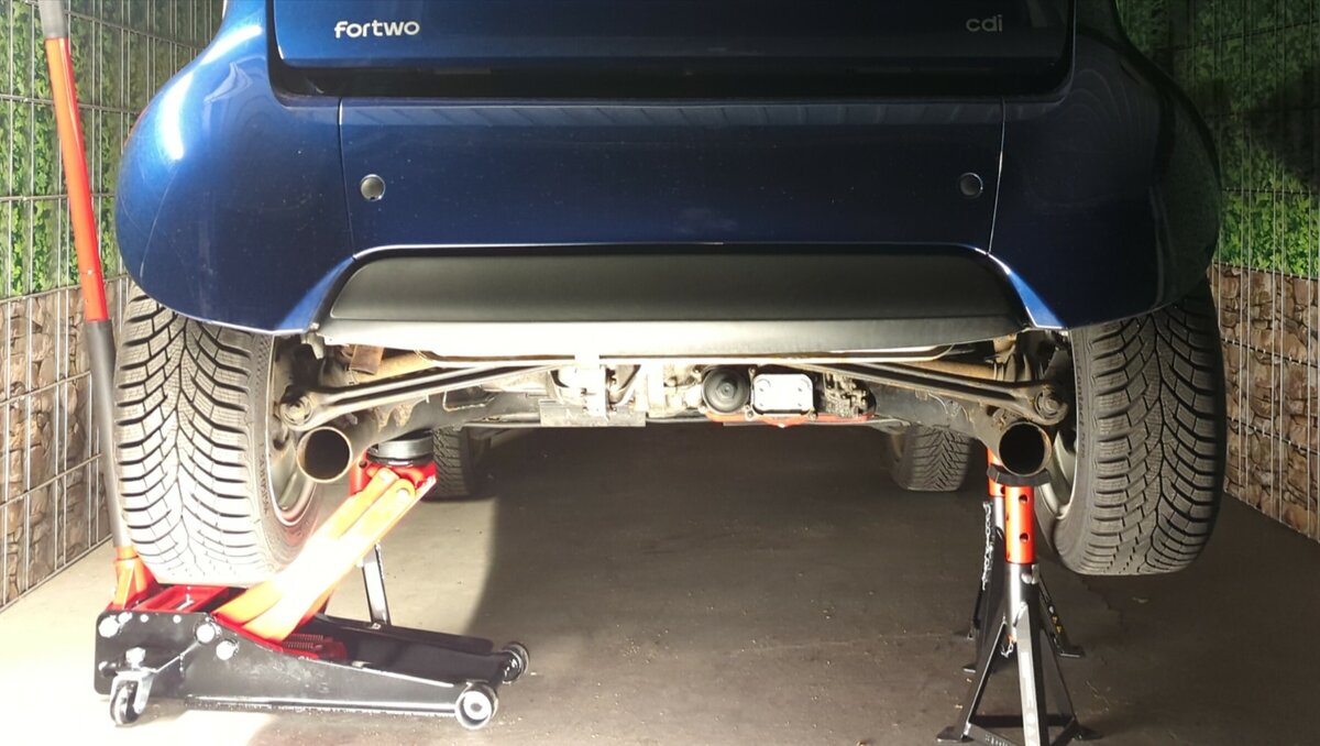

Vorher war eindeutig alles parallel:
bearbeitet von Broxin
Der Auspuff ist kein Maßstab, der läßt sich fast beliebig schief anbauen. Also, der Auspuff wird so angebaut, daß er gerade ist.
Oumann, das ölstabrohr hat doch am Rahmen gekratzt 😕

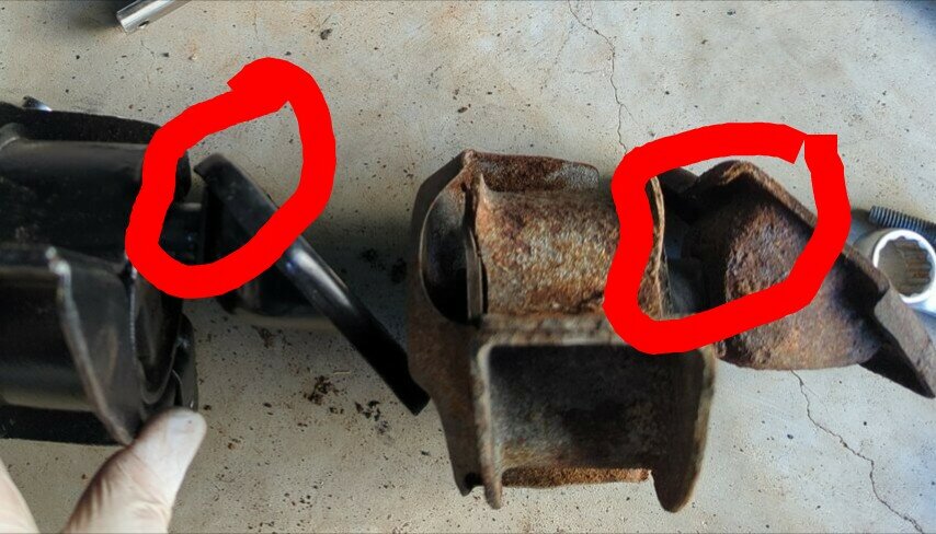

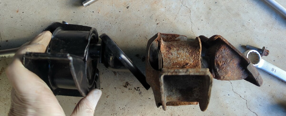

Ich glaube das neue lager ist falsch. Man beachte die Flanschhöhe...
Was ein kack.

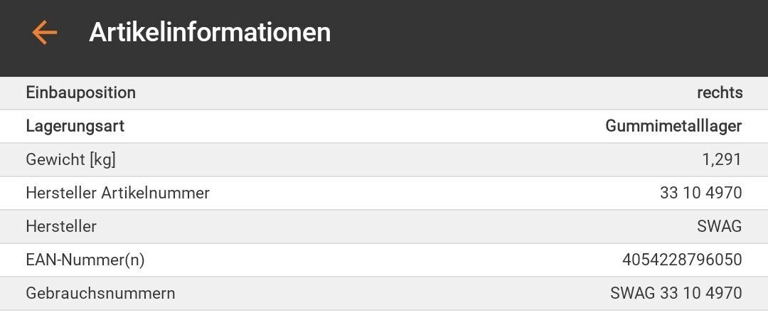

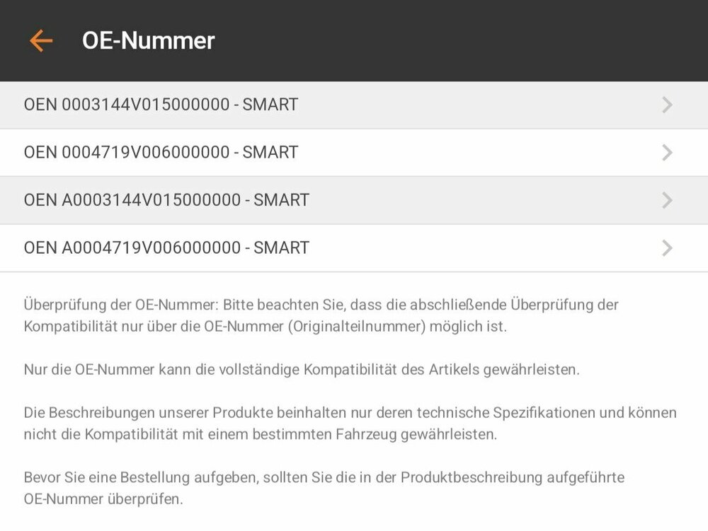

Ich habe den Verdacht, daß die Lager für den Benziner und den CDI unterschiedlich sind und du hier ein Lager für den Benziner erwischt hast. Dagegen spricht zwar, daß die Händler dieselben Lager für alle Smart 450 anbieten, aber das muß ja nicht richtig sein. Die Händler bieten auch massig Pendelstützen für den 450 an, obwohl der sowas gar nicht hat. 😂

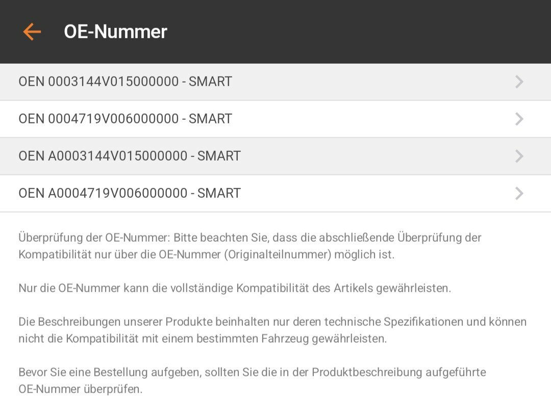

Das EPC weist unterschiedliche Ersatzteilnummern für CDI und Benziner aus.
Q 0004719V006000000 Diesel
Q 0003144V015000000 Benziner
Ob das was zu bedeuten hat? 🤔

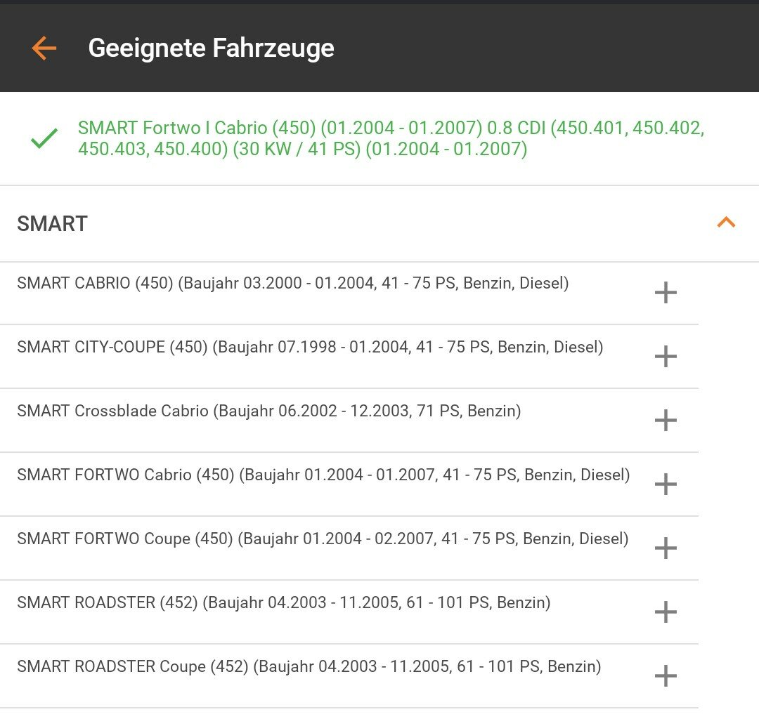

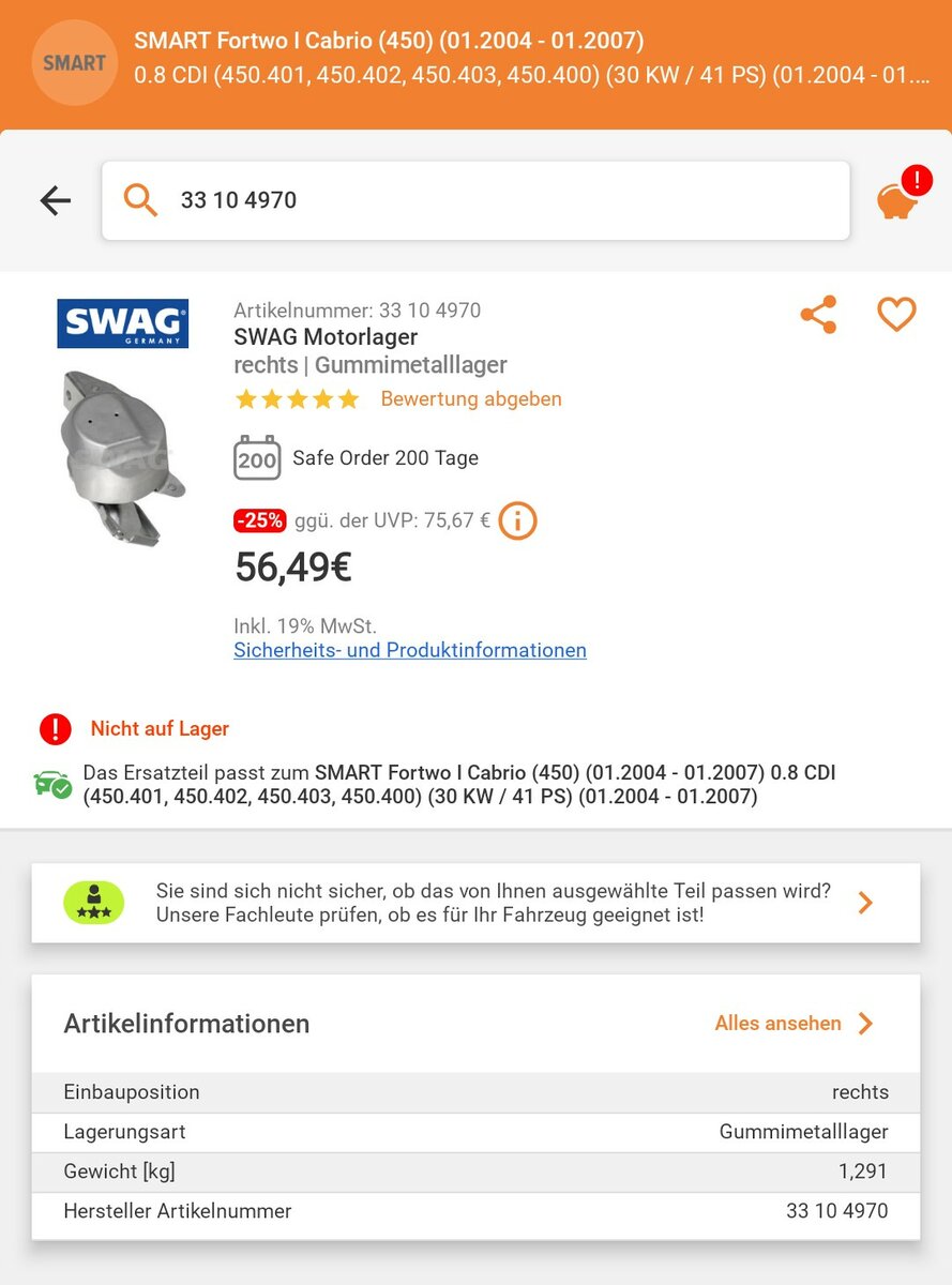

Vielleicht kannst du anhand der Nummern auf der Verpackung oder Lieferschein herausfinden, was du gekauft hast.

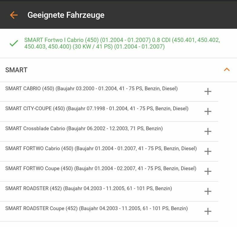

... Ja, bei autodoc.
da stand kompatibel mit diesel und benziner 😆

Ja ne, du siehst ja den Unterschied auf dem Bild der beiden Lager am Flansch. Da fehlt der eine cm
Und mit dem alten passt es jetzt wieder.
Aber: könnte natürlich sein, dass das linke auch ein wenig anders ist.
Ich lass es jetzt so.

Enderkenntnis ist also, alle Lager die als "Benziner und Diesel passend" angeboten werden, sind nur für den Benziner, nicht für den Diesel. Wer Lager für den Diesel braucht, muß gezielt nach Angeboten suchen die nur für den Diesel angeboten werden.
Leider wenn man explizit die Teilenummer für die Diesel Halterung eingibt wird einem immer auch passend für Benziner angezeigt.

Nee, das klappt nicht da es ja dann in zwei richtungen wandert. Ist ja die schräge Seite die man unterlegen müsste, dann passt ja garnix mehr und das neue lager ist dann auch noch verspannt.
Das bild sagt es ja eigentlich schon ausIMG_20260923_180301.thumb.jpg.257159a5f04e2bb5456e0fd2d98492ea.jpgIMG_20260924_113556.jpg.59b9d04545086525ec74491b9d5281fa.jpg
