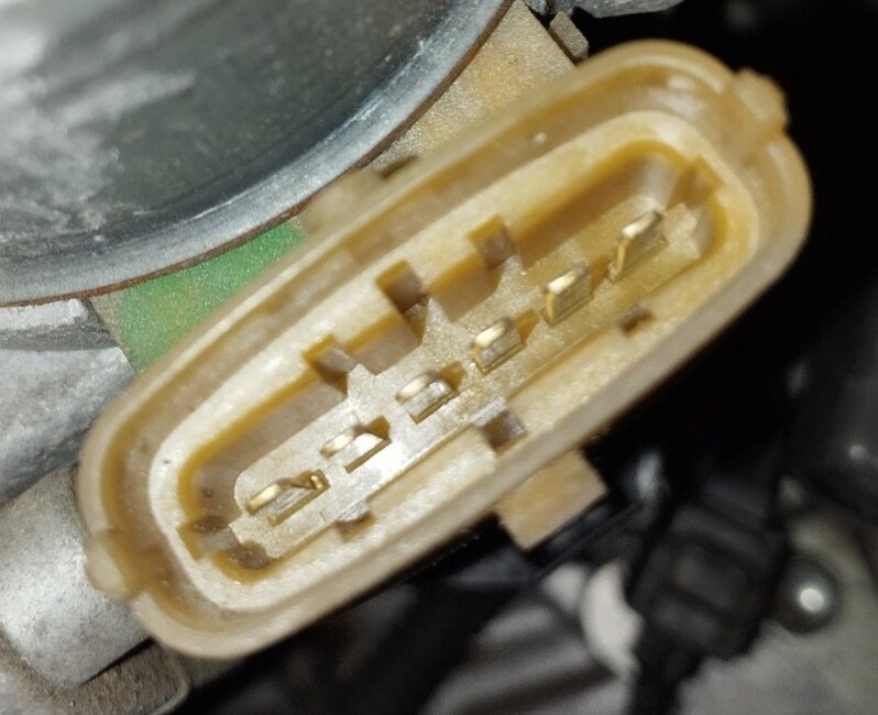

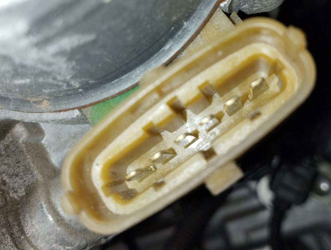

Wie kommst du dann weiter oben zu der Aussage, dass deine Stecker nicht ölig sind wenn du noch gar nicht beide ab hattest ?
vor 55 Minuten schrieb maxpower879:
Mir war nicht bewußt, dass der 2 hat. Hatte nur den rechten gesehen.
vor 1 Stunde schrieb Rollerfahrer:
wie kommst du darauf? Oder denkst du an ein Gebrauchtteil mit ungewisser Restlebensdauer?
Neu haben die Dinger mal über 500 € gekostet , aber offenbar gibt es keine mehr - vielleicht noch bei Mercedes...
Im Vergleich zu einer neuen Kupplung etc 🙂 Klar ist trotzdem noch ne Stange Geld.
Linker Stecker sah jetzt auch nicht so schlecht aus. marginal etwas Öl gesehen,kann aber auch ne Täuschung sein
Werde als nächste Mal den Aktuator abschrauben und mir beide Seiten anschauen. ,wenn ich da drankomme.
