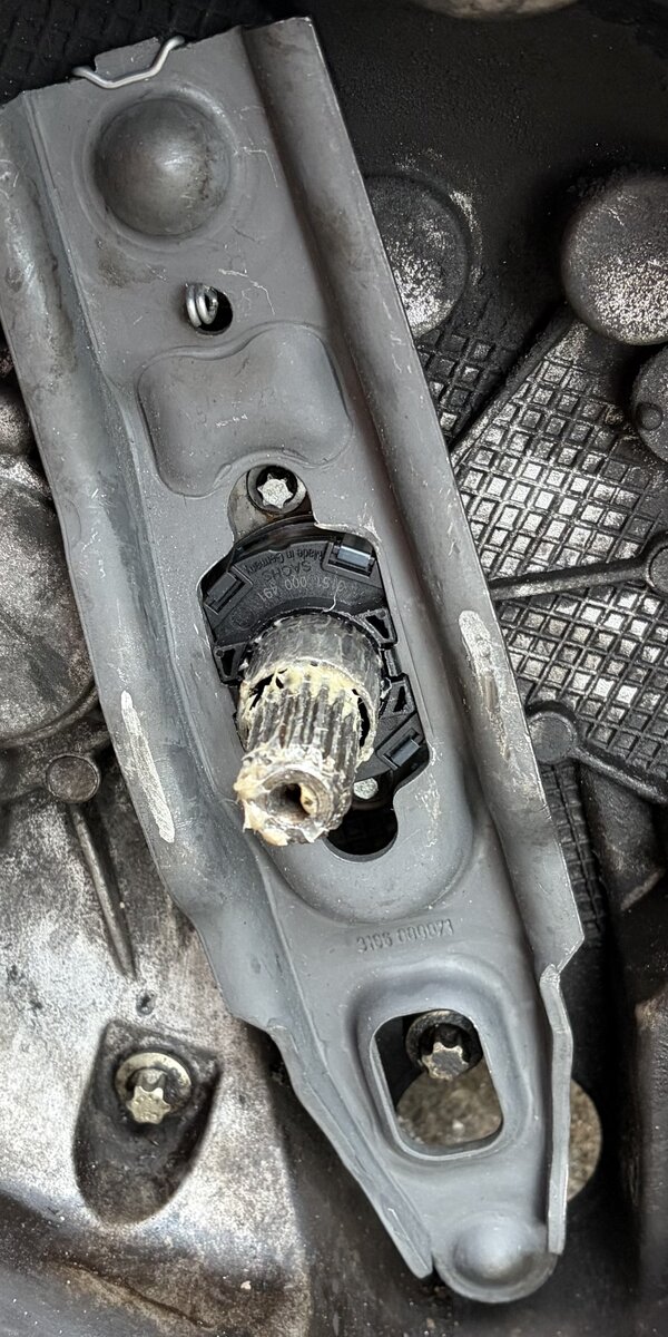

Moin, da bin ich wieder also der Fehler mit c2313 ist weg und ich könnte den Wagen auch 3 mal starten aber das Problem ist das die Kupplung nicht trennt dem entsprechend hört man sie sehr gut schleifen und jetzt startet er nicht mehr also bekommt die Freigabe wieder nicht. Hatte auch zwischenzeitlich folgende Fehler P0900,P0887,P0805 könnten aber wieder gelöscht werden. Ich würde jetzt davon aus gehen das der Kupplungsaktuator auch defekt war und ich ihn jetzt am besten neu hole. Oder was denkst du/ihr ?
bild:
(das war die alte Druckplatte die verbaut war)

Diesen Fehler hatten wir bislang noch nicht. Bist du sicher daß es nicht der c1323 war?
Hast du das Getriebe nun wie geplant getauscht oder nicht? Dazu schreibst du nichts.
Ich hoffe du hast das Ausrücklager auch erneuert, so wie die Federspitzen aussehen.

Ja ich meinte c1323& ja das Getriebe würde auch gewechselt und das Ausrücklager natürlich auch neu also die komplette Kupplung würde erneuert
Hast du das Getriebe mit Tester angelernt? Nicht nur die Kupplung auch die Schaltpunkte ?
Wie gesagt der c1323 wird immer gesetzt wenn die Getriebeposition unbekannt ist.
