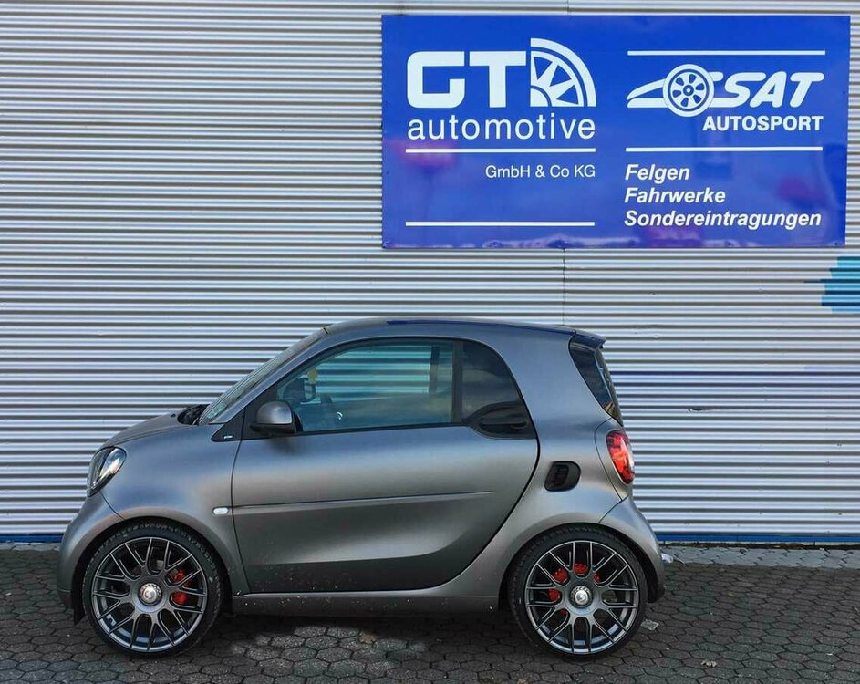

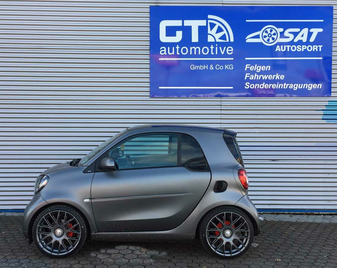

Diese Firma hat die Fenster foliert. Dann sollte das wohl gehen. 🤔

Könnte der nächste TÜV Prüfer anders sehen, und dann ist die Folie schnell wieder ab.
Oder sie bleiben über der 70% Grenze für den gesamten Lichtdurchlaß, also unter 30% Tönung. Das wird aber meist knapp, weil Scheiben ab Werk bereits eine geringe Tönung haben. Auf dem Foto kann man da noch durchgucken, das könnte die Erklärung sein. Die meisten Leute die hinten rum folieren wollen aber nicht nur 30% Tönung haben sondern 95% oder so. Deshalb vermute ich daß sich die Frage des TE auf eine Tönung von mehr als 30% bezieht.
Quatsch. Viele Fortwofahrer haben die kleinen Seitenscheiben mit foliert.
Ich habe noch nie davon gehört, dass sich darüber die Rennleitung oder der TÜV aufgeregt hätte. Nicht mal bei uns im Ösiland, wo vieles etwas strenger gesehen wird.
Und falls sich doch mal jemand der Rennleitung oder TÜV deswegen mokiert, dann entfernt man die Folie an Ort und Stelle und gut ist es.
