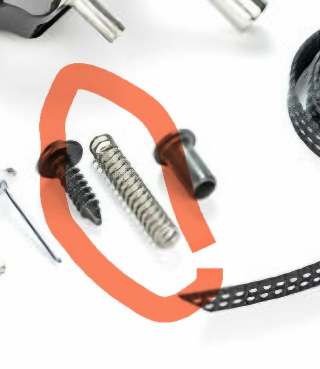

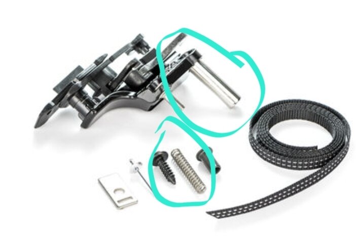

Moin, bin neu hier und weiß gerade nicht wie ich eine Frage stellen soll. Deshalb klinke ich mich mal hier ein. Zu dem oben benannten Problem habe ich zwei Spiralfedern die ich nicht zuordnen kann.  Die Teile sind mir bei Ausbau in den Fußrasten gefallen. Leider konnte ich nicht nachvollziehen woher.
Wenn jemand ein Foto oder eine ErklÀrung hÀtte wÀre super.
vor 2 Stunden schrieb Cookie0401:
Habe das Problem gelöst.
Das ist schön fĂŒr dich. Und damit es auch fĂŒr uns schön ist, hĂ€tten wir gerne die Auflösung des RĂ€tsels.
vor 2 Stunden schrieb Funman:
Die Federn gehören in die dickere von den beiden Metallösen am Schloss.

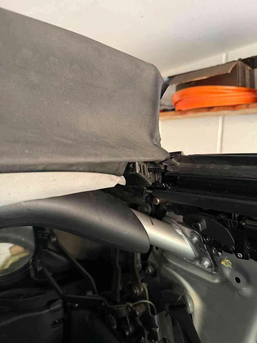

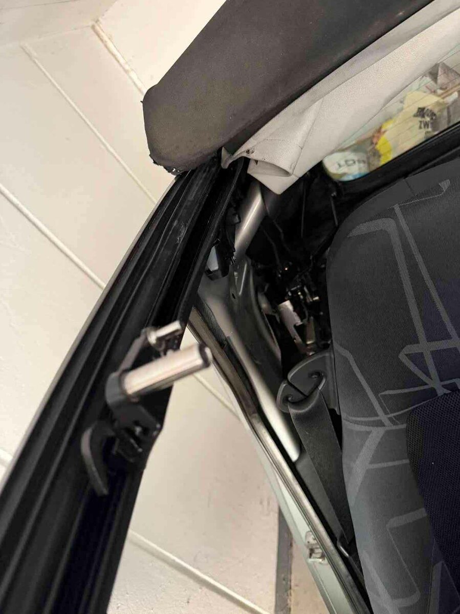

Hey,
bei mir ist das Problem das mein Verdeck schief geöffnet hat.
Jetzt ist der Gleiter im Holme aber Verdeck raus gesprungen auf der Beifahrerseite.
Ich bekomm den auch garnicht mehr zurĂŒck gestellt geschweige zu zu machen..
also Fahrerseite ist er komplett hinten. Beifahrerseite ist der in der Mitte stecken geblieben
