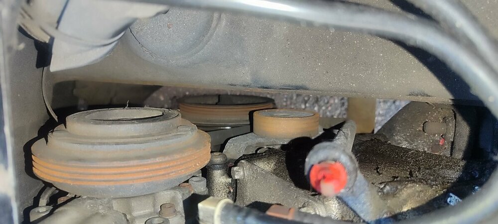

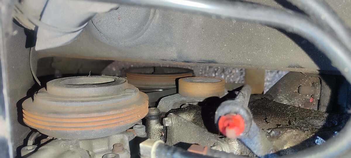

Ich habe einen Smart Fortwo 450 BJ 2001 von meiner Schwiegermutter übernommen. Der Kleine hat mittlerweile knapp 180.000 km runter, befindet sich dafür aber noch in einem ganz passablen Zustand. Zusätzlich wurde vor ungefähr 15.000 km ein Austauschmotor verbaut, was natürlich schon mal beruhigend ist.
Jetzt wo die warmen Tage anfangen, ist mir allerdings aufgefallen, dass die Klimaanlage komplett tot ist. Bei der Ursachenforschung habe ich dann gesehen, dass der Riemen für den Klimakompressor komplett fehlt. 😅
Mein Ziel wäre es deshalb, die Klima wieder ordentlich zum Laufen zu bringen, damit ich im Sommer nicht zerlaufe wie ein Eis in der Sonne.
Das Nachfüllen vom Klimagas sowie eine Dichtheitsprüfung würde ich lieber in einer Werkstatt machen lassen. Den Einbau des Klimariemens würde ich allerdings gerne selbst übernehmen.
Daher wollte ich mal freundlich in die Runde fragen: Gibt es beim Smart 450 etwas Besonderes zu beachten?

Hallole und willkommen im Forum! 🙂
Ich vermute mal, daß bei der Klimaanlage noch ein anderer Defekt vorliegt und jemand den Riemen deshalb abgenommen hat.
Genau so habe ich das nämlich an meinem Cabrio auch gemacht, weil die Klimaanlage defekt ist und ich diese nicht brauche.
Sehr häufig sind die Klimakondesatoren in der Fahrzeugfront durch Steinschlag oder Korrosion undicht.
Es gibt aber natürlich auch andere Möglichkeiten eines Defekts.
Einen Dichtigkeitstest sollte man immer mit Überdruck machen, auch wenn dies länger dauert, weil bei einem Unterdrucktest sehr häufig falsche Ergebnisse raus kommen und dann die Klimaanlage nach einer Befüllung wieder nur für kurze Zeit funktioniert, weil das Kältemittel erneut flöten geht!
Der Klimariemen ist ein 3PK850, d.h. er hat drei Rippen und eine Länge von 850 mm.
Die Spannrolle würde ich bei dieser Gelegenheit auch noch erneuern!
Und zu Überlegen wäre dann auch, ob man in diesem Zusammenhang nicht auch gleich den Keilrippenriemen der Lichtmaschine und Wasserpumpe erneuert,
wenn man dort in der Gegend schon rum schraubt.
Das wäre dann ein 4PK788 oder 790 bei einem Benziner oder ein 5PK768 bzw 770 bei einem Diesel!
Nach dem Bild müsste Deiner ein Benziner sein, denn es ist kein Glühzeitsteuerungsgerät verbaut, welches bei einem Diesel auf dem Längsträger montiert wäre. 😉

Ja, ich vermute auch, dass der Riemen vermutlich nicht ohne Grund fehlt. Ich hoffe natürlich trotzdem, dass es am Ende nichts allzu Dramatisches ist.
Den Hinweis mit dem Kondensator finde ich auf jeden Fall hilfreich, den werde ich mir vorne mal genauer anschauen.
Die Teilenummern für die Riemen helfen mir ebenfalls sehr weiter! 👍
Die Spannrolle werde ich dann wahrscheinlich direkt mitmachen der Keilrippenriemen sollte an sich noch nicht so abgenutzt sein da dieser erst erneuert wurde laut meiner Schwiegermutter.
Und korrekt erkannt: Es ist tatsächlich ein Benziner, allerdings leider kein Cabrio daher auch der Wunsch einer laufenden Klimaanlage. 🫠

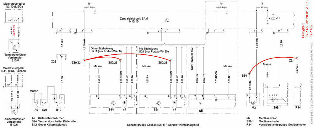

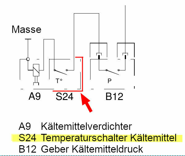

Die Magnetkupplung des Klimakompressors kannst Du übrigens bei leerer Anlage nicht testen! In der Rohrleitung direkt neben dem Klimakompressor befindet sich nämlich ein Druckschalter, der das Einschalten der Magnetkupplung verhindert, wenn der Betriebsdruck der Klimaanlage einen bestimmten Wert unterschreitet!
In Reihe damit ist auch noch ein Übertemperaturschalter im Klimakompressor verbaut, der das auch verhindern kann, wenn dieser zu heiss wird.
Das ist auch unten auf den Bildern zu sehen!
Das Ansteuersignal für die Magnetkupplung kommt von der Relaisbox, die unter dem Fahrersitz verbaut ist, siehe diese Seite!
Das Relais U in dieser Relaisbox, das ist das in Fahrtrichtung ganz rechte Relais, wird vom Motorsteuergerät Pin 113 über den Stecker H-LS II Pin 3 zum Anziehen gebracht.
Es schaltet dann 12 Volt, die über die Sicherung S1 am Relais anliegen, auf den Stecker M-LS Pin 3.
Von dort führt die Leitung dann zu dem Druckschalter in der Klimaleitung neben dem Kompressor und ist dort aufgesteckt.
Von anderen Anschluss des Druckschalters führt die Leitung dann zum Klimakompressor zu dem Übertemperaturschalter, das ist die helle Leitung mit dem einpoligen Stecker mit dem grünen Gehäuse dran, die man gut auf dem Bild auf jener Seite sieht.
Von dem Übertemperaturschalter führt dann die Leitung zur Magnetkupplung.
Der Übertemperaturkontakt ist unter dem messingfarbenen Blech zu sehen, das mit der Kreuzschlitzschraube befestigt ist. 😉
Auf dem obigen Schaltplan sind diese beiden Kontakte, sowohl der Druckschalter als auch der Übertemperaturschalter offen gezeichnet, das stellt natürlich nicht den Betriebszustand der Anlage dar.🙂
Im Normalbetrieb, wenn der Betriebsdruck auf der Anlage ist, dann ist der Kontakt des Druckschalters geschlossen und der Übertemperaturkontakt ist ebenfalls geschlossen, weil der erst oberhalb einer definierten Temperatur öffnet.
Somit erreichen dann die 12 Volt die Magnetkupplung und diese zieht an, wenn man die Klimaanlage an der Mittelinsel einschaltet.

Grade noch gesehen, daß es sich bei dem Schaltplan um einen von einem neueren Smart 450 ab 2003 handelt, denn der ältere hat ja eine ZEE als Zentralelektrik! Das ist aber insofern nicht ganz so tragisch, da stimmen zwar die Stecker und Belegungen insgesamt nicht, das Grundprinzip der Anlage ist aber das Gleiche!
Die Leitung auf der linken Seite des SAM, die dort vom Stecker N11-10 Pin 2 kommt und über die Kontakte des Druckschalters und Übertemperaturkontakts läuft, die kommt eben in Deinem Fall vom entsprechenden Relais U und Stecker M-LS Pin 3 der Relaisbox, das ich oben im nächsten Posting beschrieben habe. 🙂
