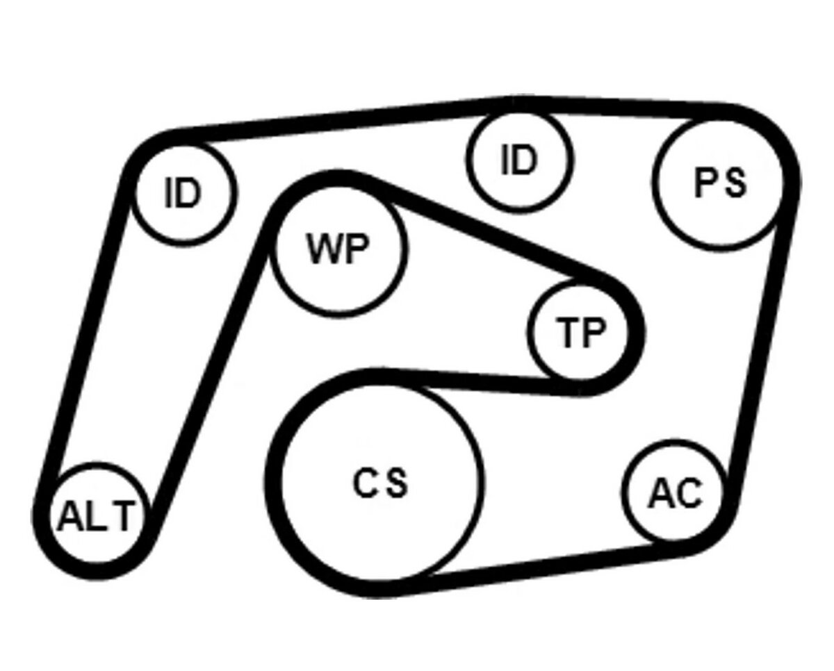

Grade mal ein Bild von dem Riemenverlauf in Netz gefunden. 😇Keilrippenriemen.jpg

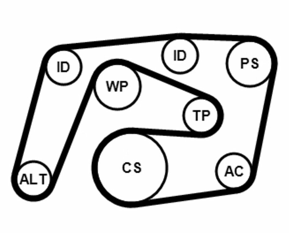

Am 27.6.2026 um 23:47 schrieb Ahnungslos:
Und hier die Legende dazu:
CS: Crankshaft (Kurbelwelle – der Hauptantrieb)
ALT: Alternator (Lichtmaschine / Generator)
WP: Water Pump (Wasserpumpe)
AC: Air Conditioning (Klimakompressor)
PS: Power Steering (Servopumpe)
ID: Idler (Umlenkrolle)
TP: Tensioner Pulley (Spannrolle)
Interessant ist übrigens, daß der Umschlingungswinkel zur übertragenenen Leistung paßt, wenn die Konstrukteure ihren Job gut gemacht haben. Hier laufen über CS und ALT die höchsten Leistungen, die Winkel sind um 180 Grad. Über WP, PS und AC laufen nur kleinere Leistungen, sie haben hier um die 90 Grad Winkel. ID hat überhaupt keine Leistung, hier ist oben rechts auch ein sehr kleiner Winkel möglich. TP tanzt etwas aus der Reihe.
WP und TP werden von der Rückseite des Riemens angetrieben, hier sind nur recht kleine Leistungen möglich, was auch wieder paßt.
