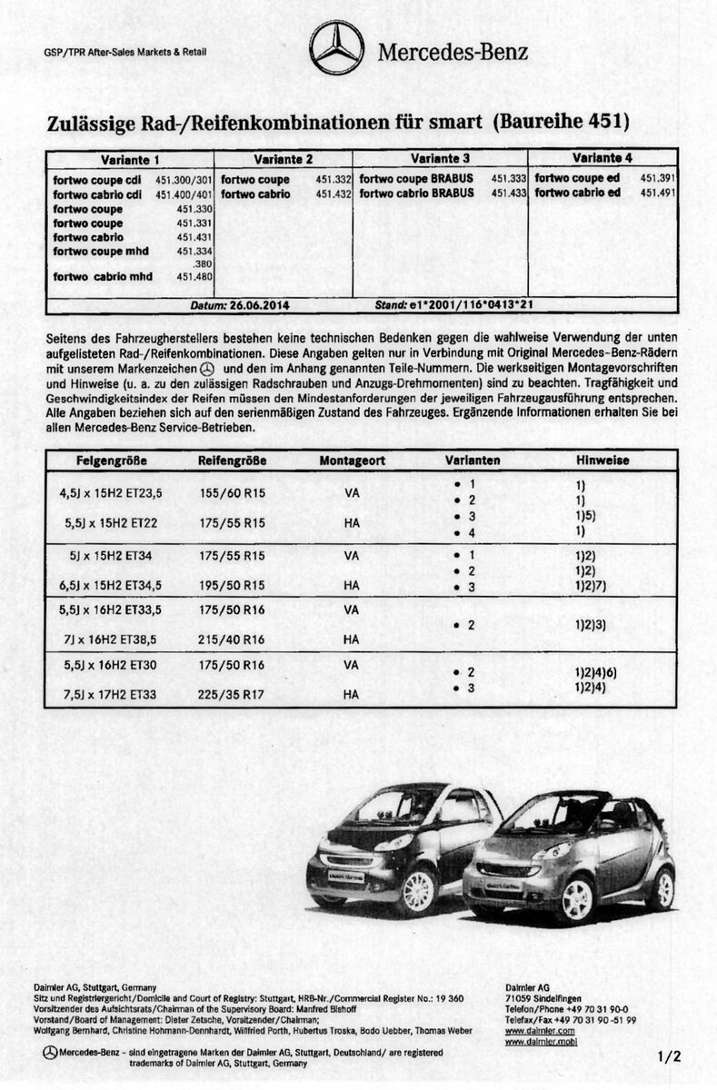

Anbei eine von Mercedes-Benz freigegebene Liste von zugelassenen  Rad-Reifenkombinationen für den Smart 451:
Somit sollten alle Fragen geklärt sein.

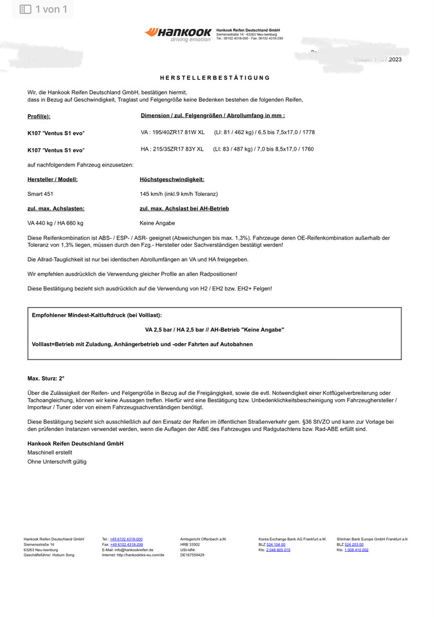

Eine Bestätigung zur Reifenfreigabe bei Hankook ist kostenlos. Einfach auf deren Homepage nachsehen, die wichtigsten Fahrzeugdaten eingeben, Reifendimension, E-Mailadresse angeben und gut ist‘s. Bekommt man in der Regel sofort - geht alles Online und automatisch generiert.
Sieht dann so aus:
Bezugsadresse:
