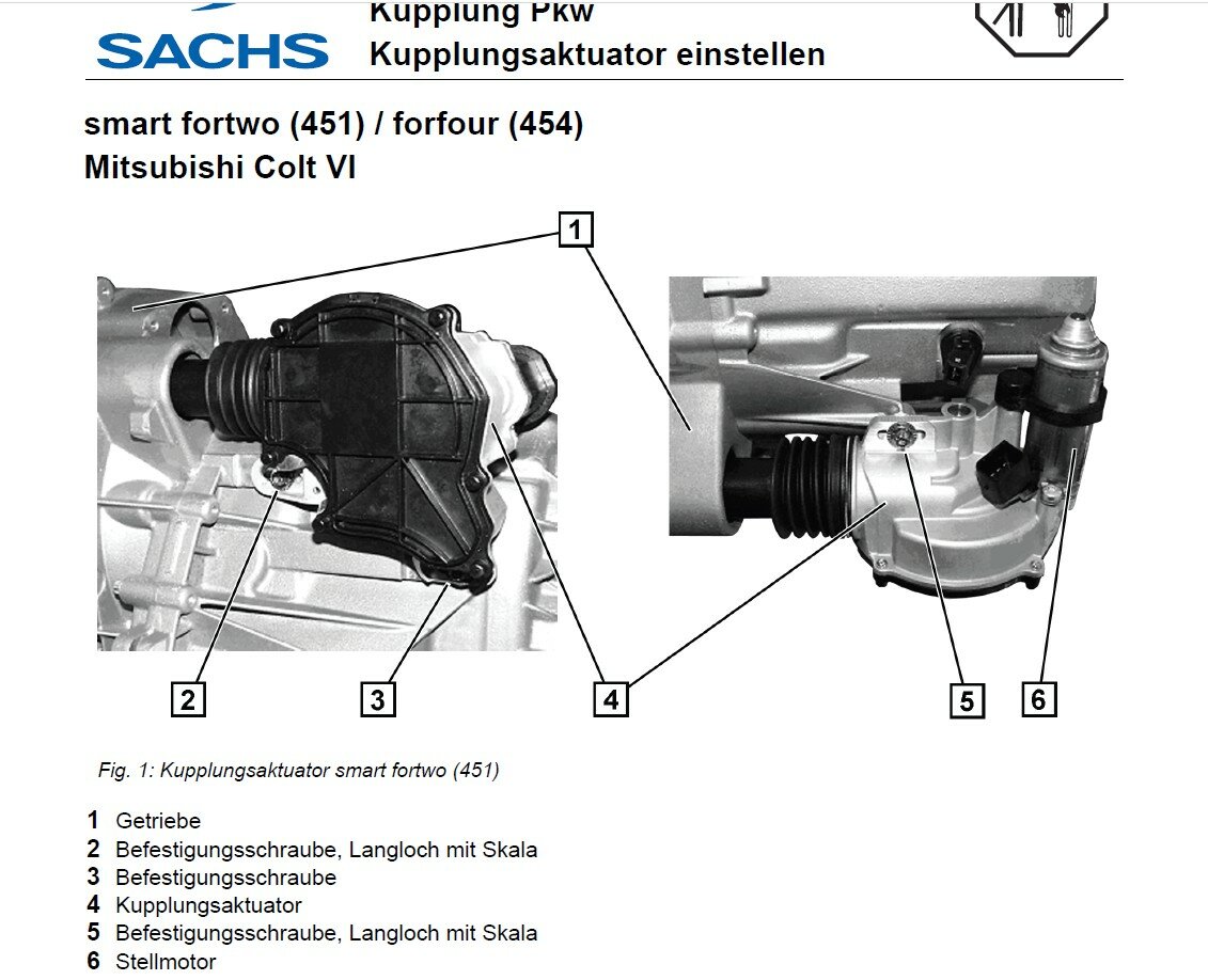

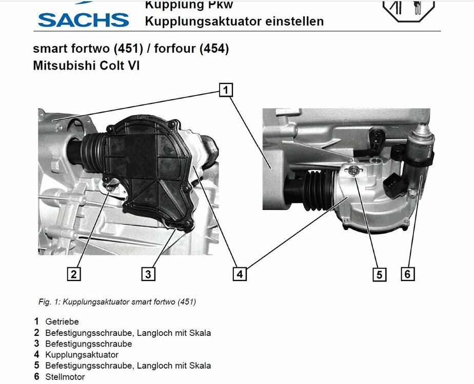

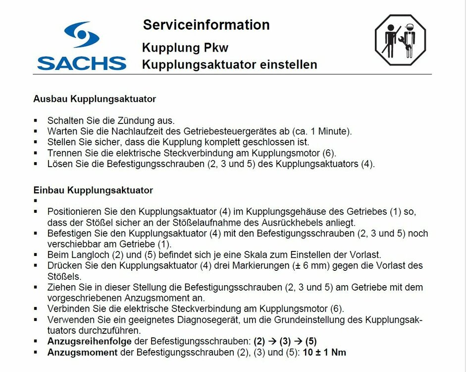

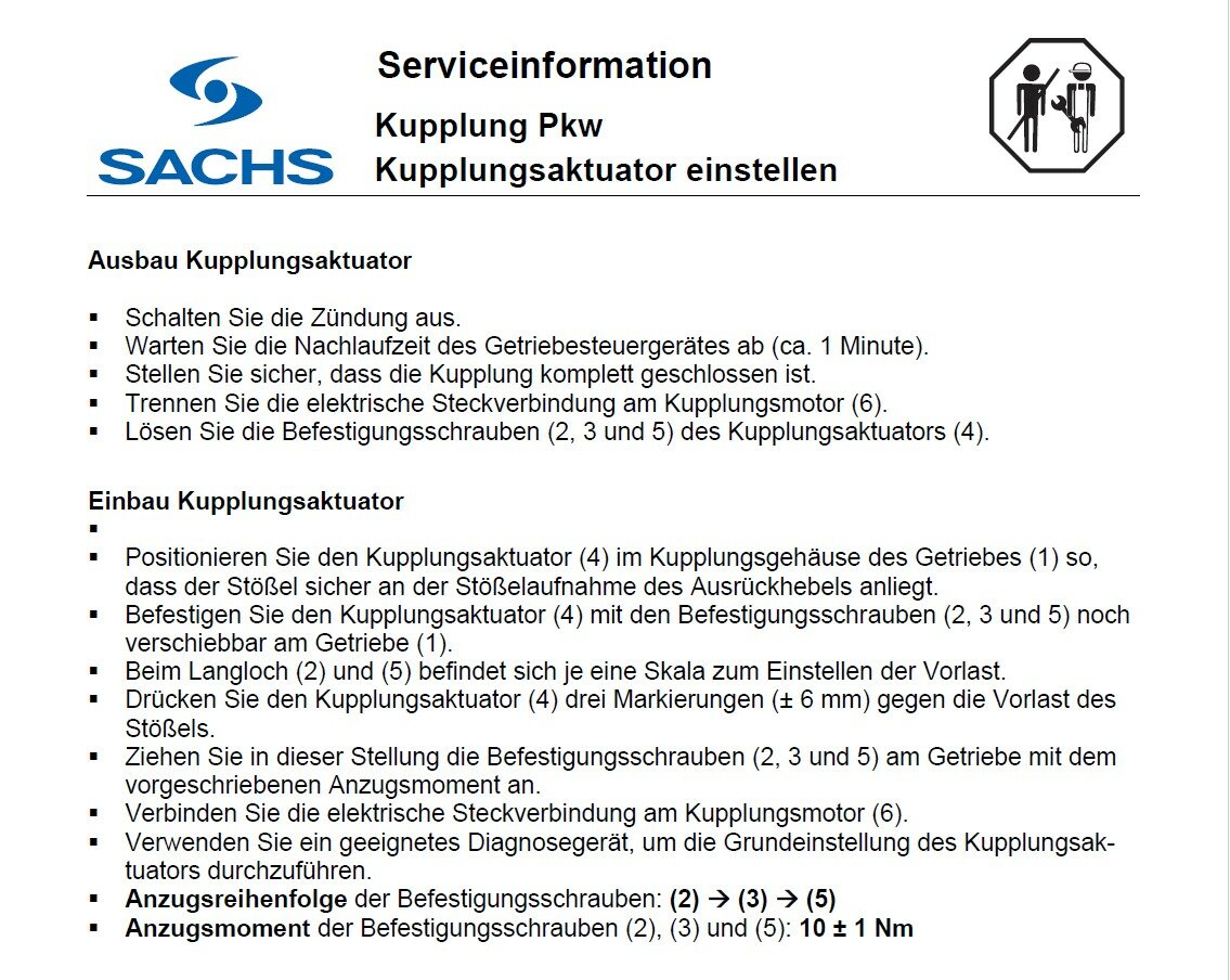

Kupplung neu aber schleift
Ich habe die Kupplung bei meinem Smart 451 neu gemacht und auch mithilfe eines Testers eingelernt (natürlich nicht Star Diagnose). Aber jetzt schleift er extrem beim anfahren bis er los fährt und auch die Gangwechsel brauchen lange. Ich habe es auch versucht neu einzustellen und neu anzulernen aber bin jetzt schon fast am Ende der langlöscher und er schleift immer noch woran könnte es liegen? MfG
