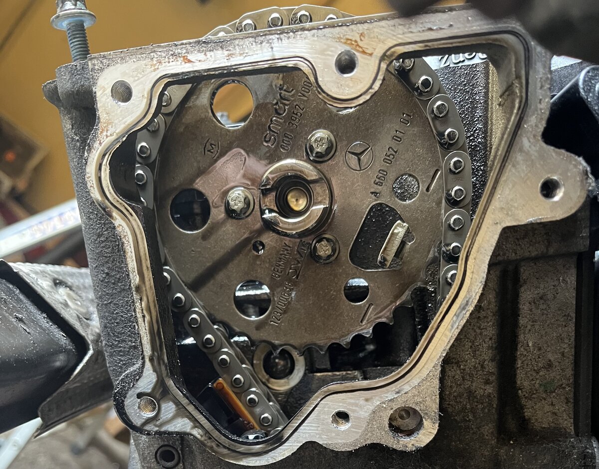

Kann mir jemand bitte sagen wie die Markierungen auf dem Nockenwellenzahnrad stehen müssen?

Die beiden Striche links und rechts der Nase müssen oben fluchtend mit der Dichtfläche stehen , also ca. bei 12 Uhr.
Gleichzeitig muß unten die Marke auf der Kw- Riemenscheibe mit der Marke am Gehäuse fluchten.

Danke.Hat mich nur irritiert weil beim Benziner gibt es ja das Loch das mit der Dichtfläche fluchten muss.

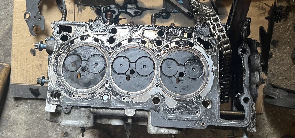

Ich musste leider eine neue Zylinderkopfdichtung verbauen, dabei ist mir eine Gleitschiene beim Ausbauen gebrochen und deshalb die Frage.

ja ... das sieht man schon an dem Bild der Kette wie stark die Glieder vernietet sind ..also die grösse vom Nietkopf. Das ist bei den Benzinkisten Ketten  nicht so...jedenfalls bei meiner nicht.

Nach dem Tausch von 2 defekten Injektoren hat sich 1 während der Fahrt auf der Autobahn gelockert, der Motor wurde zu heiß sind Zack war die ZKD im Eimer.

Während der Fahrt wurde der Motor heiß, die Öllampe ist angegangen,beim genauen hinschauen hat es an der Zylinderkopfdichtung rausgesuppt.
