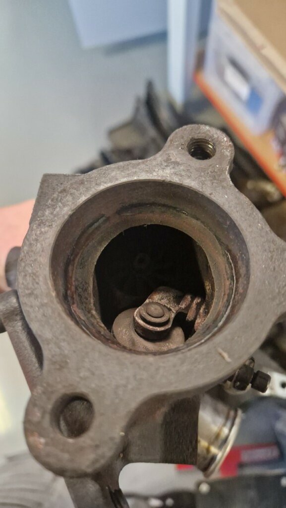

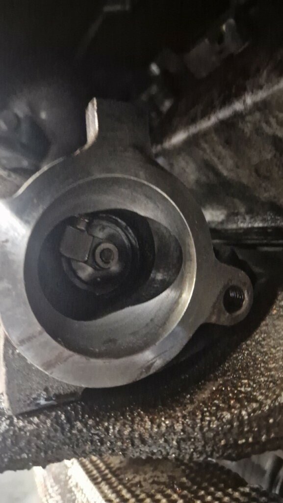

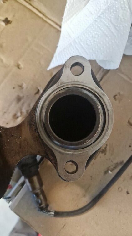

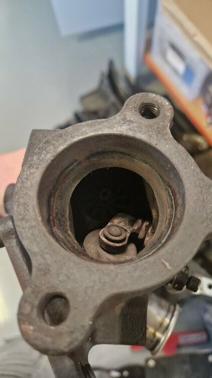

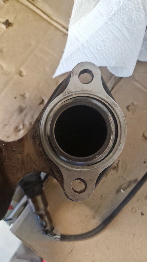

da mein Smartie (451 Brabus 1.0 Bj. 2010) ziemlich viel Öl verbrannt hat, habe ich mal den Turbo getauscht. War ein günstiges Angebot von eBay und sieht wertig aus.
Nach dem Einbau hab ich dann feststellen müssen, dass der Dichtkonus / Abgasseite undicht ist.
Bei meinem alten Turbo hat die Verbindung über den Konus abgedichtet. Der neue Turbo hatte aber eine Dichtung beiliegen. Weiterhin geht die Ausfräsung im neuen Turbo bis in die Dichtfläche, wo der Konus vom Auspuff sitzt.
Nun also die Frage, ob mich jemand diesbezüglich aufklären kann oder ob jemand schon mal vor dem gleichen Problem stand?
Die ganze Sache ist halb so wild, da der eBay Verkäufer auch keinen Rat wusste und mir einfach das Geld erstattet hat, ohne den Turbo zurückzuvordern.
Vielen Dank im Voraus
Wenn ich mir das so anschaue wirst du das überhaupt nicht dicht bekommen. Da haben die Chinesen einfach mal wieder falsch kopiert würde ich sagen. Das wird über den Konus immer dicht ohne Probleme. Aber wenn man die Dichtfläche des Konus genau dort wo er abdichtet ausfräst kann das nicht dicht sein.
Ok, aber dann wird defintitv über den Konus gedichtet!?
Da war ich mir halt unsicher, weil noch diese Dichtung dabei war (die weder von Form und Maßen zum Flansch passt...).
Vielleicht hilft die Erfahrung ja jemandem und bewahrt ihn vor einem Fehlkauf🙄
Besten Dank!
Du könntest versuchen, eine kegelförmige Metalldichtung einzulegen, um den Konus abzudichten. Kommt drauf an wieviel Spiel da ist, ist auf den Fotos nicht zu erkennen.
vor 2 Stunden schrieb Hannibal_88:
Besten Dank!
Ja ab Werk gibt es da keine Dichtung
Aus diesem Grund empfehle ich es nur die Rumpfgruppe vom Turbolader zu tauschen. Vorausgesetzt das Saugseite und Abgasseite ohne Beschädigungen sind.
Ein originaler (!) Garret sollte auch passen, hier mal wieder ein gutes , bzw. schlechtes Beispiel für China Ware....
bearbeitet von 380Volt
