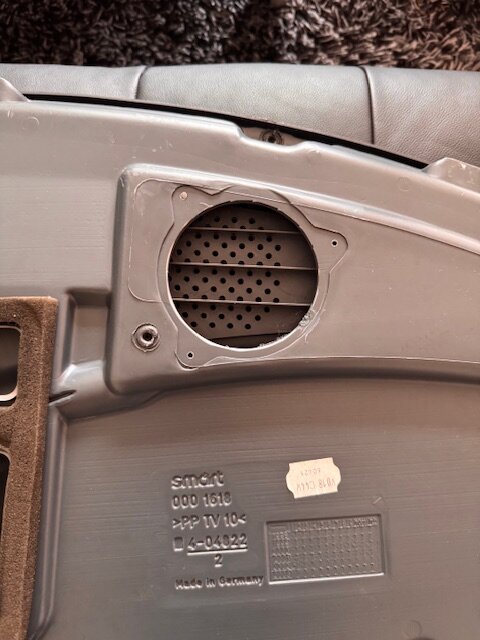

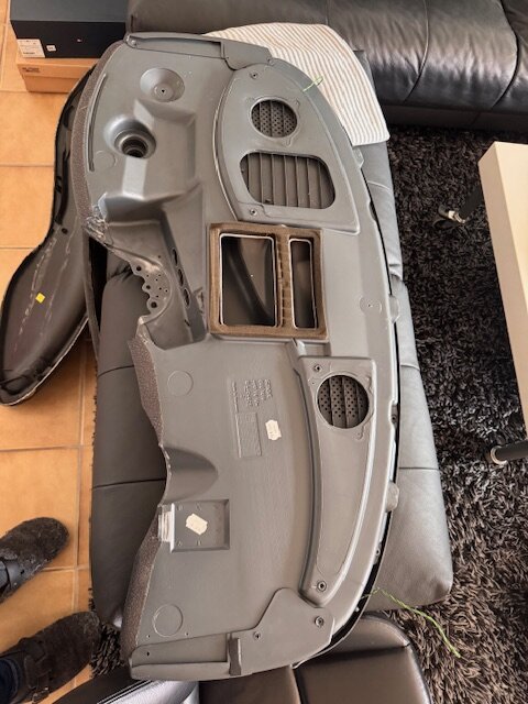

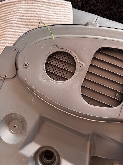

also kurz von vorne. Ich habe mir eine Lederausstattung mit Armaturenbrett und Türverkleidung gekauft. Beim Armaturenbrett fielen mir diese Löcher auf, ich dachte da gehören Boxen drunter. In einem netten Telefongespräch mit einem User bekam ich dann die Nachricht, dass in meinem Smarti Bj. 2002 schon die " Eimer" verbaut sind, den Klang fand ich ja auch gut. Somit brauche ich nix mehr ein- oder umbauen, denn die Boxen und Hochtöner sind wie bereits erwähnt schon verbaut. Die Ledersitze habe ich schon eingebaut, SItzheizung ist angeschlossen und funzt auch, Türverkleidungen sind auch dran, nun muss ich nur noch das Armaturenbrett umbauen.
