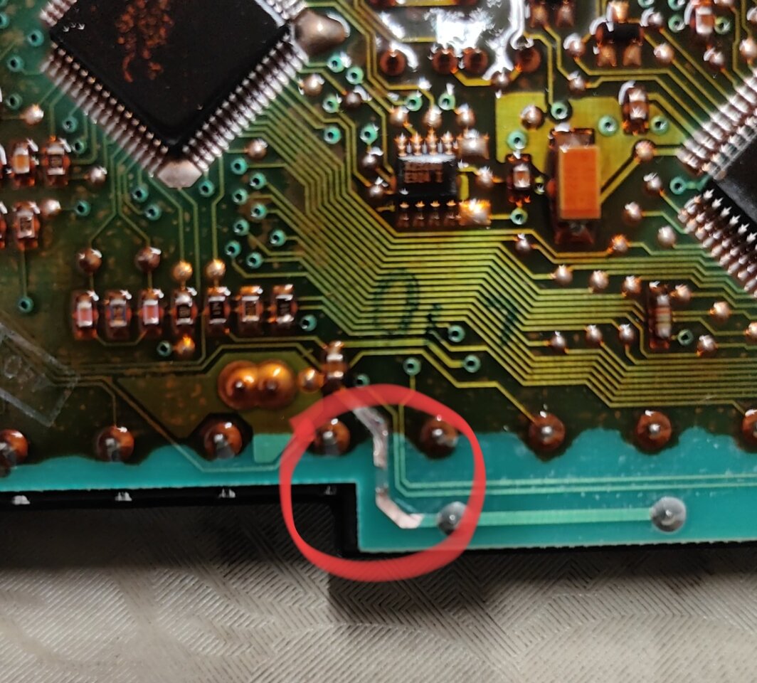

Soooooo. Geht alles wieder. Es war eine Leiterbahn im Bild gerissen. Für alle die auch mal so ein Problem haben. Erstmal die Zee anschauen..
