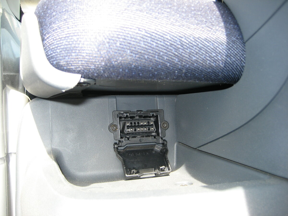

Diese Relaisbox gibt es ja nur bei 450er Smarts bis Bj. Ende 2002.
Ab 2003 sind diese Relaisfunktionalitäten in das SAM mit rein gewandert! Die Relaisbox gibt es ab Bj. 2003 nicht mehr.
Diese Smarts erkennt man schon an der Lage der OBD Buchse, die ist im Ablagefach links unter dem Lenkrad an der Tür unter einem herunter klappbaren Plastikdeckelchen, siehe Bild unten, statt in der ZEE  und an der FIN, die beginnt mit WME450.... statt WME01.
Beim Benziner erkennt man es auch am Hubraum, die 450er Benziner bis Ende 2002 haben 599 ccm, ab 2003 haben die Motoren 698 ccm.
Nur die Dieselmotoren haben durchgängig 799 ccm über die komplette Baureihe.
OBD Buchse bei SAM Smarts ab 2003:
Genau so ist es, die drei horizontalen Striche bzw. drei Balken im Display sind ja nur eine Sammelfehlermeldung für jedwede Probleme aus dem gesamten Kupplungs- und Schaltsystem mit sehr vielen unterschiedlichen Fehlerursachen.
Gut, daß Du die Ursache in Deinem Fall damit beseitigen konntest!
