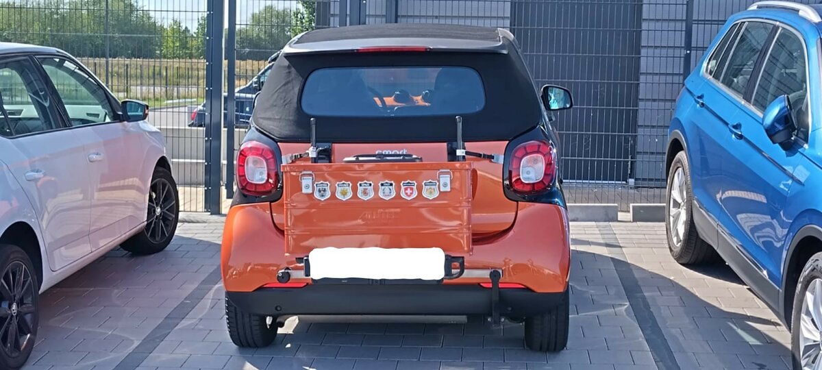

Ahnungslos Geschrieben am 6. Januar vor 9 Stunden schrieb smarttom2024: Irgendwo im Forum habe ich jemanden gesehen, der da einfach eine Kiste drauf befestigt hat? Worauf muss man da achten? Ogfähr so? 😉 Das ist jetzt zwar ein 453er Smart, aber das geht beim 451er genauso, da hatte er die nämlich auch schon montiert! Diesen Beitrag teilen Link zum Beitrag Auf anderen Seiten teilen
smarttom2024 Geschrieben am 6. Januar vor 6 Minuten schrieb Ahnungslos: Ogfähr so? 😉 Das ist jetzt zwar ein 453er Smart, aber das geht beim 451er genauso, da hatte er die nämlich auch schon montiert! Ist das das oben verlinkte Modell? Diesen Beitrag teilen Link zum Beitrag Auf anderen Seiten teilen
