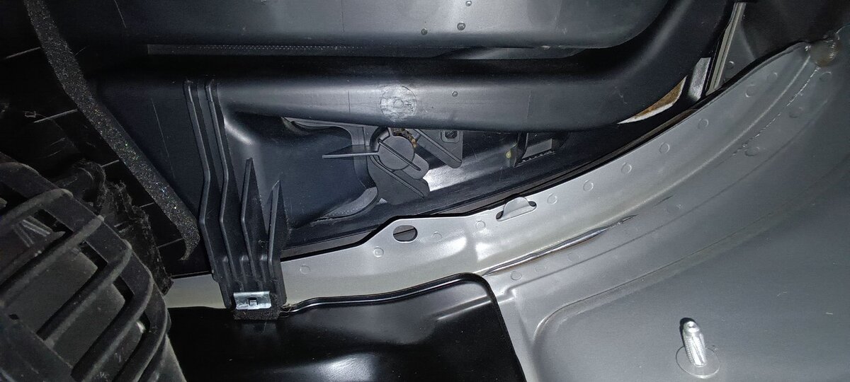

So, ich habe den Beifahrersitz ausgebaut (das war beim 450er beser gelöst) und bin mal in den Fussraum gekrabbelt.
Ich glaube, ich bin nichtmehr jung genug dafür, früher war ich sicher eher Schlangenmensch.
Aber, ich sehe weder Hochtöner noch die Kabelvorbereitung dafür 😞
(Bild 1)
Das würde heissen, ich müsste Kabel dafür legen und dann auch noch passende Hochtöner dafür finden.
Ich befürchte dass mit den Hochtönern finden dürfte schon kaum zu schaffen sein, Smart 451 ist wohl nicht mehr so ein ganz aktuelles Thema.

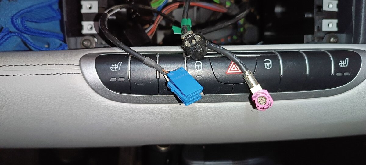

Subwoofer scheint mir auch nicht vorbereitet zu sein. Bild 2

Bild: Der blaue und der pinke Stecker sind sicherlich für den USB- und Aux-Eingang im Handschuhfach. Die brauche ich vermutlich nicht, aber wenn, könnte sowas überhaup an das Pioneer angeschlossen werden??

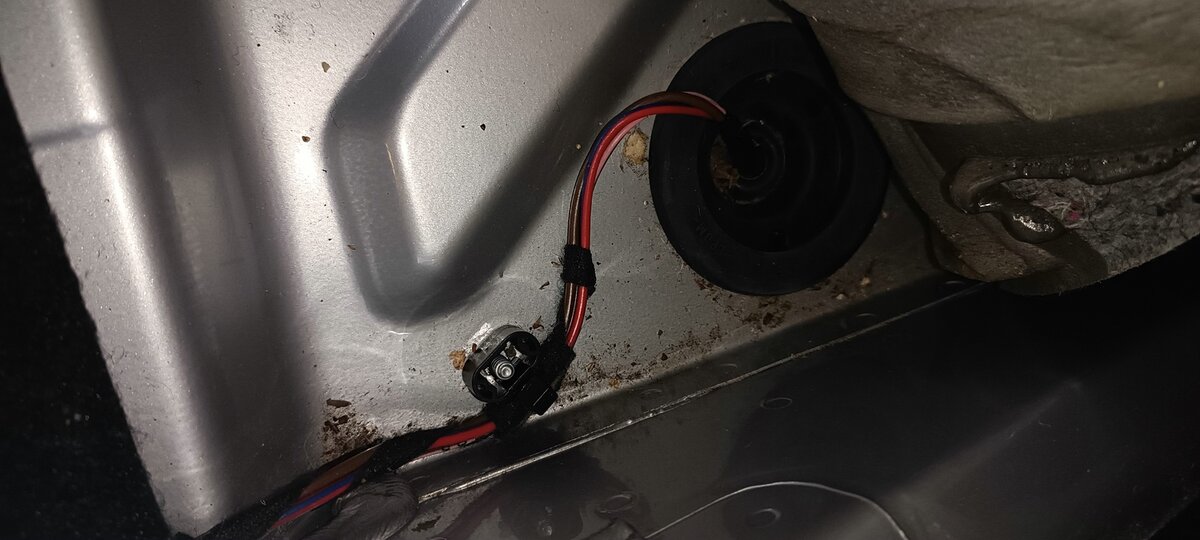

Was ich mich auch noch frage: wenn an der Hochtönerposition gar keine Kabelvorbereitung liegt, wo gehen dann die Kabel hin die an der "Steckerleiste" angeschlossen sind?
Das Kabel sollten am Kabelbaum angebunden sein, vermutlich unter dem Klebeband.

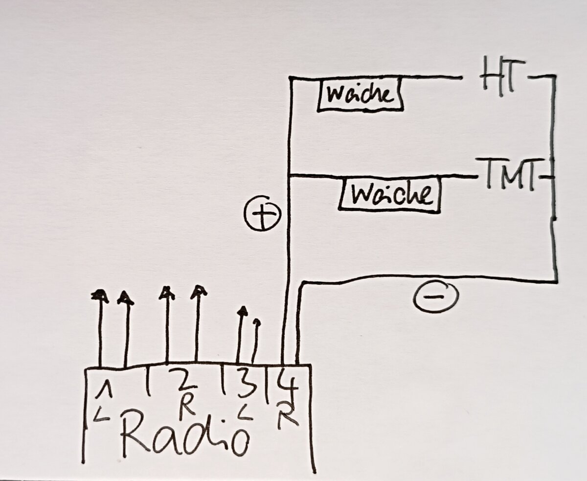

Jetzt aber noch mal ne Frage. Ich habe aufgemalt wie ich mir das Anschließen der Lautsprecher vorstelle.
Hochtöner und Tiefmitteltöner einer Seite sollen ja an einen Ausgangskanal. Das wäre bei einem Coaxsystem ja genauso, der Coax wird ja auch nur an einen Kanal gehängt.
Auf dem Bild sieht man die 4 Ausgänge meines Radios (Kanal 1 besteht aus Ausgang 1 (links) und Ausgang 2 (rechts), Kanal 2 aus 3+4.
Aufgemalt habe ich somit Kanal 2 / Ausgang 4 - Lautsprechersystem rechts.
Der Pluspol würde somit zum Hochtöner und zum TMTer führen, Minus würde ebenfalls beide Chassis bedienen.
Das sollte doch richtig so sein, oder?
Ausgang 3 würde dann das Lautsprechersystem links bedienen.

vor 1 Stunde schrieb Geschrumpft:
Normalerweise ist eine Weiche jeweils für beide Wandler zuständig, damit würde dein Anschluss nicht funktionieren. Bei der Wiedergabe schwankt die Spannung zwischen Plus und Minus, so dass es keine Rolle spielt  ob du Plus und Minus vertauscht, es muss nur durchgängig gleich angeschlossen sein, weil sonst die Wandler gegeneinander arbeiten.
Ich verstehe auch nicht warum du dir alles so kompliziert machen willst, du hast an jedem Kanal Plus und Minus, diese schließt du an eine Weiche und bekommst 2 x Plus und Minus, jeweils zwei  für HT und TMT, deine Zeichnung mach so keinen Sinn.
Übrigens nutzt man für das Frontsystem immer Kanal 1 und 2, weil die Kanäle 3 und 4 für das Hecksystem vorgesehen sind
vor 1 Stunde schrieb yueci:
Die Kanäle 3 und 4 (man spricht von 4 Kanal weil 2 x Stereo) oder alternativ der Anschluss für die Hecklautsprecher wird i.d.R. bei einem Stereosystem als Subwoofer-Kanal am Verstärker verwendet.
Was stellst du dir denn für die beiden freien zwei Kanäle vor?
Falls du da weitere Lautsprecher anschließen willst, kann ich dir jetzt schon sagen, dass der Klang dadurch nur leiden wird, die Musik wird diffus und bei der schwachen Endstufe des Radios sinkt die Leistung pro Kanal etwas. Falls du nicht die exakt gleichen Wandler für die Erweiterung verwendest wird es sogar noch schlimmer. Das alles habe ich schon in den 90gern ausprobiert.

vor einer Stunde schrieb Geschrumpft:
...ich brauche also nicht wirklich Bumms.
Es geht nicht um Bums sondern darum die TMT zu entlasten und so sauberere Mitten zu bekommen, du glaubst gar nicht tief der Bass einer Männerstimme sein kann. Zudem können die TMT einen Teil davon nur sehr leise oder gar nicht wiedergeben. Und bei Klassischer Musik ist der Dynamikumfang so groß, dass ohne große Basslautsprecher (oder separatem Subwoofer) ein Großteil des Klanges verlorengeht, da viele Instrumente auch sehr tiefe Töne erzeugen.
Wie gesagt ist es die persönliche Wahrnehmung und Präferenz wie man die Musik hören will, aber physikalisch werden die tiefen Töne so leise wiedergegeben, dass sie fehlen. Wenn man den Unterschied kennt ist es schwer das zu überhören.
Beim Anschauen der versch. Sets habe ich gesehen dass die Weichenbauteile teilweise in der Verkabelung oder gar direkt am Chassis angebracht sind. Also beim TMT evtl. ein Konsensator, beim HT evtl. ein Netzwerk inkl. Widerstand.
Sollte die Weiche natürlich in einem kleinen Kästchen beiliegen, nach dem System 1x +/- IN - 2x +/- OUT, wäre die Installation natürlich einfach als von mir aufgemalt.
Die beiden übrigen Kanäle?
